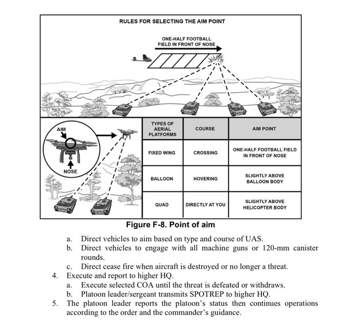

Re: Mida Ukrainast õppida?
Uus USA tankirühma juhend tegutsemiseks väljas ja droonide vastu
https://x.com/Osinttechnical/status/1943876049802064248
New U.S. Army tank platoon doctrine is out.
Includes instructions for targeting quadcopters with the main gun of an M1A2 Abrams MBT.
Kaks tähelepanekut:
- lasevad tankisuurtükist jämedate volframhaavlitega: tundub õige, aga peenema puruga võiks lasta
- sihtimise juhised: ahastama paneb, "jalgpalli väljaku võrra ette", "natuke ülespoole", ei sõnagi kauguse määramisest - nende sihikud ei kõlba järjelikult UAV-ga tegelemiseks kohe üldse, ilmselt mingit tarkvara arendust sihikule õhutõrje režiimi loomiseks ei toimunud (alternatiivid: see nurjus või venib)
