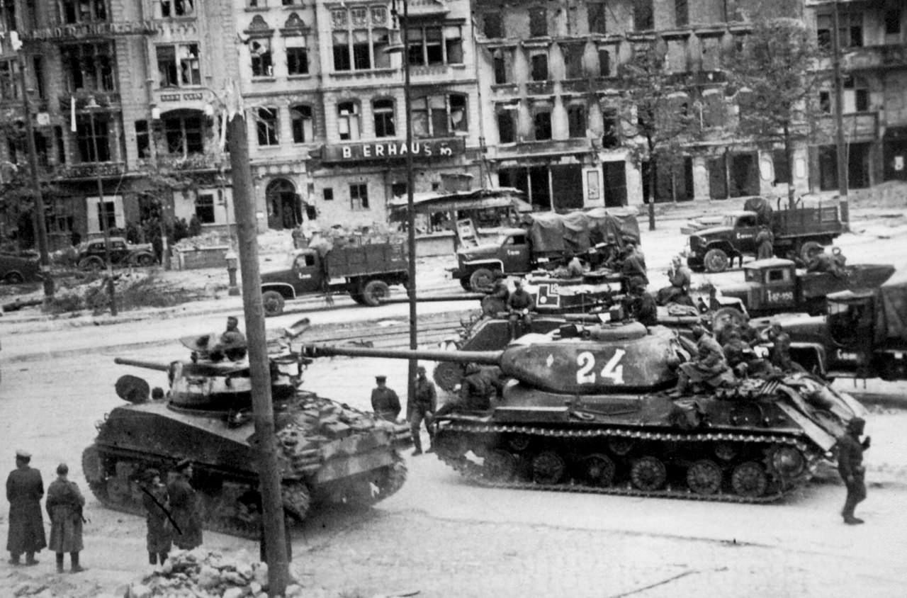

Kui nüüd teemas püsida siis 2.ms parim tank oli see, mis Berliini jõudis ja sõja lõpetamises osales
Pildil siis IS2 ja Sherman Berliinis. Tähendab, mõlemad on sama head
Shermani kohta levitas punavene mütoloogia igasugu jama (ja inimesed uskusid).
Kuna see tank tundus kõrgena, siis on levinud arusaam, et see tank on kole kõrge ja see tekitab taktikalisi probleeme.
Tegelikkuses on tank T-34-ga praktiliselt samakõrge (ja pidilt on näha, et ka IS-2ga samakõrge).
Shermani probleem oli rohkem selles, et ta oli selleks ajaks, kui ta Euroopas sõdima hakkas, juba moraalselt vananenud.
Tegelikult oli T-34 kah, 1944 alustati juba T-34-le asendaja tootmist (T-44), kuid toodanguarvude nimel läks see projekt allavett ega jõudnud sõtta.
T-44-e 100 mm kahuri aretamisega sündis juba tank, mida me tunneme nime all T-54, mille tootmine algas mitte 1954 nagu markeeringust arvata võiks, vaid juba 1947.

See, et tank peab ülimadala profiiliga olema ning seeläbi ka väike visuaalne sihtmärk oli rohkem NSVLi arusaam asjast. Seda mõttelaadi toonitati sõjaajal kui ka hiljem. Peen viis kuidas öelda, et Lend Lease tankid olid kehvemad kui enda omad.
Kuigi kõrgem tank pakkus suuremat sihtmärki siis oli tal eelis kasutatada ära paremini maastiku(tänu suuremale kahuri langetus- ja tõstenurgale) ning kõrgemal asetsev kahur lubas tulistada üle madalamate objektide.
Näiteks : Normandia 1944 . Sakslastel oli Stug3 kasutamisega probleeme - liiga madalal asuv kahur tähendas , et üle hekkide ja vallide(mida oli rohkelt) polnud võimalik tulistada. Shermanite kõrgus lubas seda aga teha.
Ka sõjajärgne ajastu näitas, et Läänes madaldamisega MBT puhul äärmusse ei mindud.
Ma ei nõustu väitega, et Sherman oli vananenud isegi IIMS lõpuks - võrdleme vastastega.Käputäis lahinguvalmis Pantreid kuid suurema enamuse moodustasid Panzer 4 ja Stug 3 .
Euroopas hakkas Sherman juba 1943 sõdima - Sitsiilia ja Itaalia maabumised.
Shermani suured kaotused ja kehv maine tulenes rohkem asjaolust, et olude sunnil pandi see tank olukorda milleks ta polnud loodud ning tema tugevusi(universiaalsus , töökindlus , logistiline lihtsus) oli keeruline kasutada. USA puudus korralik rasketank/"läbimurde tank" ning seepärast kindlustatud positsioonide(mida oli terve euroopa täis) võtmine tõi Shermani suurima vea(nõrk soomus) väga esile.
Samale järeldusele jõudsid ka ju venelased kes arendasid IS seeriat kuna T-34 kasutamine teatud situatsioonides oli äärmiselt ohvrite rohke.
USA lahendused olid : Jumbo(täiendavalt soomustatud) versioonid Shermanist ning M-26 Pershing. Ajalooliselt läks aga nii, et Jumbosid tehti ainult näpu otsaga 254 tki ning Pershingu mõned katsemudelid mis ennem sõja lõppu Euroopasse jõudsid sõjaliselt tähtsust ei omanud.
