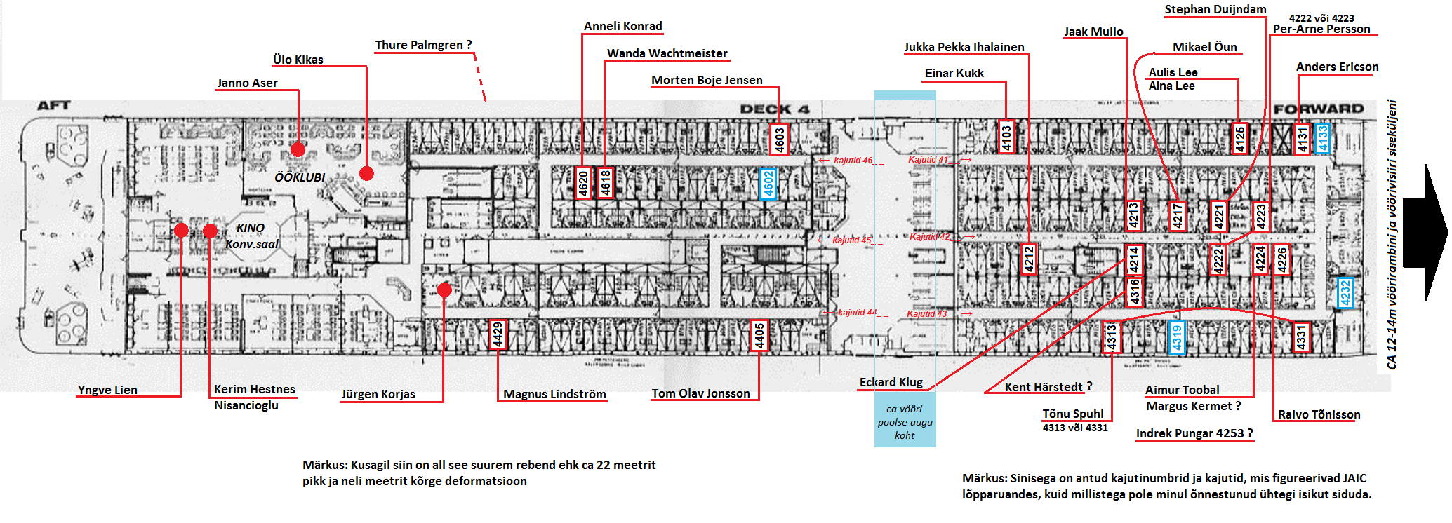

Lühikokkuvõte 4. tekilt pääsenute tunnistuste ja ütluste IMHO olulisemast osast.
Hakkame jälle laeva vöörist pihta ja liigume ahtri suunas.
Paneme ka tekiplaani, et oleks arusaadavam jälgida.
4131 Anders Ericson

4213 Jaak Mullo
- ärkas üles, kui ta voodist järsult tüürpoordi poole paisati;
https://www.estoniaferrydisaster.net/es ... 21.3.2.htm
Jaak Mullo tunnistus.
Antud Tallinnas kriminaalpolitseile 29.09.94
„Olin 4. teki kajutis 4213 kui katastroof toimus. Magasin oma kajutis. Ärkasin põrandale kukkudes üles, sest praam kukkus paremale küljele. Kuulda oli ainult valjuhääldi kaudu "Alarm" eesti keeles. See info tuli enam-vähem lõpus. Enne katastroofi ei osanud ma midagi ebatavalist ega omapärast märgata. Kui üle parda hüppasin, oli praam täiesti paremal pool. Ma läksin mööda parvlaeva kõrgemat külge. Kui ma üle parda hüppasin, läks praam ümber. Mootorid siis ei töötanud. Kui ma laeva pardal seisin, põlesid tuled ikka veel. Kuna mul ei olnud pardal tuttavaid, ei saa ma nimetada kellegi nimesid. Mul oli Ford tüüpi veok ilma haagiseta. Ma ei pannud tähele, kas mu auto oli turvatud või mitte. Autod seisid nii lähestikku, et turvamiseks polnud nagunii ruumi. Minu sõiduk oli pargitud laeva tagumises osas peaaegu vastu ahtri kaldteed. Enne mind seisis tavaline pakiauto. Õnnetuse ajal oli võimatu kontrollida, kuidas see auto seal seisis. Ma ei tundnud ega kuulnud lainete lööke. Kui olin päästepaadis, nägin laeva vööri pikka aega püsti seismas, vööriramp nägi välja nii, nagu see oleks tahapoole kukkunud. Laeva nina vajus vette 5-10 minutiga."
[Tõlgitud ingliskeelse originaaltunnistuse järgi by Fucs]
Märkus by Fucs: 4 teki kajutites olid voodid valdavas osas sõidusuunaga risti.Kajutis 4213 oli voodi vastu kajuti ahtripoolset seina. Kajutis 4213 voodist põrandale kukkumiseks pidi laev korraks järsult seiskuma või tema liikumine järsult pidurduma.
4214 Eckard Klug
- oli voodis, kuulis kõvasid pauke, mida ta polnud oma paljudel varasematel reisidel kuulnud, tema arvates olid need autod, mis kukkusid autotekil;
- tema hinnangul olid kinnitamata sõiduautod ja veoautod ettepoole vastu vöörirampi liikunud ja vööri kaldtee lahti löönud, ning see on õnnetuse põhjus;
- Klug kuulis lisaks ülalmainitud paukudele ka pauku, mis oli kõva ja tugev, nagu oleks purunenud paks metallplaat;
- ta tõusis püsti ja selleks ajaks, kui ta oli jõudnud kajuti ukseni, vajus laev tüürpoordi kreeni;
- kui ta paaditekile jõudis, oli kreen umbes 30°.
- 1999. aasta oktoobris küsitlemisel väitis Eckard Klug, et tal on teavet selle kohta, et vööriramp ei olnud üldse kinnitatud.

4316 Kent Härstedt
- kell 24.00. ärkas summutatud heli peale, mis oli siiski "raske", nagu liiguks miski küljelt küljele ja põrkas jõuga vastu laevakere
- ta tundis end ebamugavalt ja ühines kolleegidega pubis Admiral
- pärast ca. 30 min. Baaris olemist laev rullus 2-3 korda, palju pudeleid kukkus riiulilt alla, laev tõusis püsti ja kukkus siis paremale küljele kreeni.

4212 Jukka Pekka Ihalainen
- veokijuht, kes oli varem olnud rannavalves/mereväes Russarös;
- magama läksin kell 22:30, ärkasin raadiost tuleva muusika peale kell 00:32, keerasin heli vaiksemaks ja magasin edasi;
- ärkasin varsti pärast seda uuesti üles 3 väga tugeva paugu/põrke peale;
- mõistis, et mootorite pöördeid vähendati ja laev peatati;
- siis läks laev kreeni ja triivis tuules ja tormis;
- nägin kahte teist parvlaeva pakpoordis;
- kaks parvlaeva jätkasid oma kursil ja kiirusel;
- kohtas päästeparves Per-Erik Ehrnstenit.

4103 Einar Kukk (tüürimees-praktikant)
Einar Kukk on tunnistusi andnud viis korda.
29.09.94 Turus
29.09.94 Tallinnas

4603 Morten Boje Jensen
Ütlused antud Taanis, Kopenhaageni politseile 06.10.94
- ca. 22.40 Rootsi aja järgi voodis [Laeva aeg: 23:40]
- 23.00 [24:00] lülitas tule välja, kuid ei saanud magada, ta kuulis pidevaid "väikseid paugutavaid hääli", mis ei tundunud talle loomulikuna.
- teatud aja pärast, ei oska öelda kui palju hiljem, kuulis 3 "pauku" üksteise järel.
- Esimese ja teise paugu vahel kõlas tema all [autotekil] autoalarm, aga mitte pärast
- 3 pauk tuli pakpoordi poolt; [märkus: tunnistaja ajab ilmselgelt segamini pakpoordi (vasak) ja tüürpoordi (parem)]
- varsti pärast seda vajus laev pakpoordi [s.t. tüürpoordi] ja samal ajal kuulis ta enda all suure objekti müra, mis liikus pakpoordi poole [tegelikult siis tüürpoordi].
- Mõne sekundi pärast hüppas ta voodist välja ja lahkus kajutist;
- ei pääsenud otse keskmisesse trepikäiku, kuna tema koridor oli „raudvarrastega tõkestatud“ [?], et edasi liikuda, ta pidi tagasi minema ja siis keerama tüürpoordis [tegelikult siis pakpoordis?] asuvasse koridori, mis oli vaba.

4405 Tom Olav Jonsson
- ta oli oma kajutis ja oli just lõpetanud oma tualeti/pesuruumi tegemised, kui laev järsku tüürpoordi kreeni kaldus ega tõusnud enam püsti. ta vaatas oma aknast otse merre ja nägi laineid vastu akent peksmas.
Märkus: püstises asendis on 4. teki aknad 8,8 m üle veepiiri, umbes 45° tüürpoordi kreenis puudutasid aknad juba veetaset, mis tekitas mulje, et lained löövad vastu akent.

4618 Wanda Karin Elisabeth Wachtmeister
Tunnistus antud 29.09.94
- oli voodis, ei saanud magada
- järsku kuulis ta üht krahhi ["ett brak"]
- see oli kõva pauk ja seejärel läks laev tüürpoordi kreeni.

4620 Anneli Konrad (tantsutrupi „Pantera“ liige)
- tal oli ühine kajut Hannely Veidega, mõlemad tegid esimest reisi, seega polnud veel laevaga tuttavad;
- viimane etendus lõppes ca. 00.30, misjärel ta suundus oma kajutisse;
- ta eksis laevas ära ja sattus 2. autotekile lifti juurde, kus kuulis "põrget";
- tuli lõpuks oma kajutisse, tundis end halvasti, tualetis polnud vett;
Märkus: Henrik Sillaste töötas sel ajal 0-tekill masinaruumis mittetöötava vaakumsüsteemi kallal.
- ta lülitas magama jäämiseks oma kajutis tule välja, kuid see jätkas vilkumist (sisse/välja);
- ilmselt ta magas, sest ta väitis, et ärkas "kokkupõrke" tõttu ja laev värises, misjärel tundis, et laev kaldus ümber.
Tantsijad võisid Rootsi lauas õhtust süüa, kuid tormi tõttu enamikul neist iiveldas pisut ja suuremat söögiisu polnud. Hakati liikuma neljandal tekil asunud kajutitesse, kuid Anneli Konrad, kes oli laeval esimest korda, eksis lihtsalt ära.Ta jõudis oma eksirännakul alla teisele autotekile, kus kuulis midagi, mis meenutas kokkupõrke häält. Kohkunult edasi oma kajutit otsides jõudiski ta lõpuks sinna. Süda oli väga paha. Ta tahtis oksendada ning märkas kajuti WCs, et vett ei ole. Veidi hiljem magama minnes püüdis ta kajutis tuld kustutada, kuid lambid ei reageerinud lüliti vajutusele, vaid hakkasid plinkima sisse ja välja. Anneli ei jaksanud selle probleemi lahendamiseks midagi ette võtta, puges koisse ning jäi magama.Ta ärkas veidi hiljem, tundes, et laev rapub ja vajub küljele. Anneli tormas kajutist välja ja nägi, et koridor on paanikas põgenevat rahvast täis.
Pärast Eestisse tagasi jõudmist Tallinna lennuväljal toimunud ülekuulamisel ütles naine uurijale, et laeva valjuhäälditest tuli vaid ühe korra mingi teadaanne, kuid seegi kostis väga halvasti. Ühtegi teist teadaannet ei tulnud. Anneli võitles end seitsmendale tekile, õue tormi kätte, kus keegi ulatas talle päästevesti. Ta vaatas ringi ja nägi läheduses trupikaaslast Risto Ojasaart. Anneli jäi ootama päästepaatide vettelaskmist,kuid seda ei tulnudki. Lõpuks kukkus ta järjest enam küljeli vajuvalt laevalt vette, kust Ojasaar ta ühele päästeparvele sikutas. Parvel oli nii palju vett, et selle asukad pidid püsti seisma, sest kui nad oleks jäisesse vette maha istunud, külmunuksid nad kiiresti surnuks.

4429 Magnus Erik Lindström
- Magnus ja ta naine läksid magama umbes südaöö ajal, kuid aluse raskete kõikumise tõttu oli raske magada;
- kell 01.00 kuulis ta kummalisi hääli, hambahari hüppas klaasist välja ja muud asjad kukkusid maha, märkas autotekilt kostvat häält, tundus, et miski veeres üle autoteki;
- pärast veeremist kuulis ta üht rasket metallist pauku ja seejärel kreenis laev 10°-15° tüürpoordi poole.
- Raske on täpsemalt öelda, kui palju ja kõvasti alus edasi kreenis ja rullis.

Ülo Kikas
- oli ööklubis esimese kreeni ajal;
- ca. 01.15 laev veeres pakpoordist tüürpoordi;
- kui jõudis tekile 7 oli 30° kreeni ja mootorid seiskusid.
https://www.estoniaferrydisaster.net/es ... 21.3.4.htm

Jürgen Korjas
- laev kõikus raskelt
- ootamatult kukkus laev ühele küljele
- tuli wc uksest välja ja nägi laes pragu, millest pritsis vett
- väljas nägin kahte laeva, üks vasakul pool, teine ahtripool,
- pärast ca. 30 minutit pööras laev ennast kummuli
https://www.estoniaferrydisaster.net/es ... t/21.4.htm
Sõpradega laevareisil olnud keskkooliõpilane Jürgen Korjas meenutab oma pääsemise lugu, mis algas, kui oli viibinud ööklubi kõrval asuvas tualettruumis ja laev järsku ühele küljele vajus.
"Kaks inimest hüppasid veel paati ja siis tekkis rüselus ja selle rüseluse ajal keeras laev end veel. Siis libisesime vette. Samal ajal oli vees palju päästeparvesid, katkiseid paate, paadi osasid. Vees tekkis suur rüselus. Püüdsin pääseda paati, kuid jäin kahe kummipaadi vahele. Sealt rabelesin kuidagi lahti. Siis sain päästepaadi peale. Hiljem mind päästeti," kirjeldab ta pääsemise lõpuhetki.
https://www.delfi.ee/artikkel/69814277/ ... adi-vahele
Väljavõte originaaltunnistusest.
- Kuulsin üleval korrusel müra, kuna laev õigesse asendisse enam ei vajunud sain aru, et midagi on valesti. Tualetist väljudes otse ukse poolt 2m edasi oli laes pragu kust tuli vett. Hakkasin minema ülespoole. Kaupluse korrusele jõudes nägin ühte naisterahvast kes istus toolil. Jõudes üles tekile nägin ma mõnda inimest, need võisid ka olla inimesed, kes tulid koos minuga üles, mingit tunglemist ei olnud. Sellel hetkel töötasid laeva mootorid normaalselt ja põles tava valgustus. Tekil olles hakkas üks meeskonna liikmetest jagama päästeveste. Saades vesti seisin umbes 15 minutit laeva tekil selle ukse juures kust ma üles tekile tulin. See oli sellel tekil mis oli üleval pool. Enamus inimesi olid rahulikud ja seisid hanereas päästevestide järjekorras. Siis taas tunglemine ja ma libisesin pikali teki peale ja proovisin vinnata ennast käsipuule ja mis mul ka õnnestus. Selle käsipuu peale tuli veel inimesi. Tõenäoliselt tuli siis esimene häiresignaal st. Et keegi röökis valjuhääldis, mida röögiti ma aru ei saanud.
Tualetist väljumise momendist oli kulunud umbes 30 minutit. Sellel ajal nägin ma kaht laeva, täpsemalt laeva tulesid. Üks oli meie laeva suhtes vasakul pool, teine taga. Sellel ajal olid paljud inimesed roninud käsipuu peale. Kui palju inimesi oli, ma ei tea, sest ei vaadanud. Minu lähedal oli palju inimesi. Kõigil keda mina nägin olid päästevestid seljas.
Umbes 10 minuti pärast vajus laev täiesti külili ja siis ronisin laeva külje peale ja hakkasin ennast vee poole laskma. Laev hakkas üha kiiremini ennast ümber keerama. Ma ronisin laeva põhjale. Ma nägin enda ees ühte ühte naist, endast möödumas kahte inimest.
Märkus by Fucs: 4.teki WC kohal oli 5.tekil Admirali pubi baarilett. Kuigi ma ei tea, nüüd leitud suurema ca 22x4 meetrise rebendi täpset asukohta tundub, et see aub osaliselt ka kusagil selle sama koha all (autoteki ja/või 1 teki/ja või 0 teki kõrgusel). Segaseks jääb, miks oli 4 teki lagi WC ukse taga katki ja miks sealt vett tuli (kust see vesi sinna saada võis). Kas võis olla tegu nt. lae all kulgeva purunenud ja lekkiva veetorustikuga?
Janno Aser
- laev värises/vibreeris, kui ta järsku vajus tüürpoordi kreeni,
- nägi mööblit liikumas alla küljele;
- kreen oli 45°, kui ta oli jõudnud välja 7. tekile.
Sellist tormi, nagu tol ööl, pole Aser oma sõnul kogenud mitte kunagi, ei varem ega ka hiljem: „Laine oli otse vastu ja laev rammis lainesse.” Baaris pudenesid klaasid riiulilt ja treppidel liikudes sai tunda kaaluta oleku tunnet – see tekib siis kui trepist alla minnes pindvahepeal jalge alt kaob.
Meeste kajut oli laeva 4. tekil, kuid selle asemel, et kajutis aega surnuks lüüa, käisid nad laeval ringi, kuulasid pubis Urmas Alenderit ja kõige lõpuks istus Aser ühe kaaslasega veel neljandal tekil laeva ahtris asunud ööklubis. „Me ei söönud ega joonud, lihtsalt istusime seal akna all ja vaatasime, kuidas laine akna taga tuli ja läks,” rääkis ta. Ühtäkki aga lainet akna taha enam ei tulnudki. Aseri sõnul oli see ilmselt esimene laeva kreeni mineku hetk. „Esimene reaktsioon oli lauast kinni haarata, et see teise seina ei lendaks,” rääkis Aser. Laeva kreeni suurenedes hakkasid asjad letilt maha kukkuma ja baarmen hoidis meeleheitlikult kassat kinni. Aser koos kaaslasega leidis, et olukord on imelik ja nad otsutasid välja asja uurima minna. Koridoris tuli vastu ka kolmas reisikaaslane. Merelummus meelitas Kolmekesi koos püüti jõuda laeva 7. tekile, kust pääses omakorda välistekile. Aser tunnistas,
et kreeni vajunud laeva trepist kolm korrust üles ronimine ja sealt välistekile pääsemine nõudis juba üsna suurt pingutust. Välistekile viiva ukseni pääsemiseks tuli ronida mööda püstloodis põrandat. Kui Aser välistekile jõudis, oli esimesena väljunud kaaslane silmist kadunud: „Teda ei leitudki.” Esimene rahulikum hetk oli Aseri sõnul siis, kui tal koos töökaaslasega oli õnnestunud end üle reelingu ääre vinnata. „Ümberringi valitses küll tohutu traagika ja seda ongi kõige raskem unustada,” tunnistas ta. Mida rohkem laev end keeras, seda kaugemale mööda laeva külge mehed liikusid. „Ma ei mäleta, kas kuu paistis või mitte või millal laeva tuled ära kustusid, aga valge olija kõik, mis ümberringi toimus, oli näha,” rääkis ta. Lõpuks keeras laev põhja ülesja ahter hakkas vaikselt vee alla vajuma. „Kui ma sinnamaani
ei saanud ikka päriselt aru, mis toimus, siis sel hetkel oli selge, et vee peale see laev ei jää,” ütles Aser.

Kerim Hestnes Nisancioglu
- veidi enne kreeni algust hakkas laev lainetes võrdselt küljelt küljele veerema ja ta usub, et siis ei tulnud lained enam eestpoolt. Sel ajal ta mootoreid ei tundnud; seoses selle veeremisega kaldus laev tüürpoordi poole ja ta kuulis nende all [autotekil] midagi libisemas tüürpoordi. Müra järgi tuli see mingist kohast nende all ja pidi olema mingi suur objekt;
- varsti pärast seda müra tundis ta, et laev kaldus rohkem tüürpoordi poole;
- nad tulid Infolauda, seal oli kaks tüdrukut, kes keeldusid nendega rääkimast - nad olid täiesti abitud.
Yngve Lien
- ca. 23.00 üritas minna magama;
- kuulis tugevat müra ja laev kaldus tüürpoordi poole.
- 7. tekil olles oli kreen 30°, hiljem kreen stabiliseerus

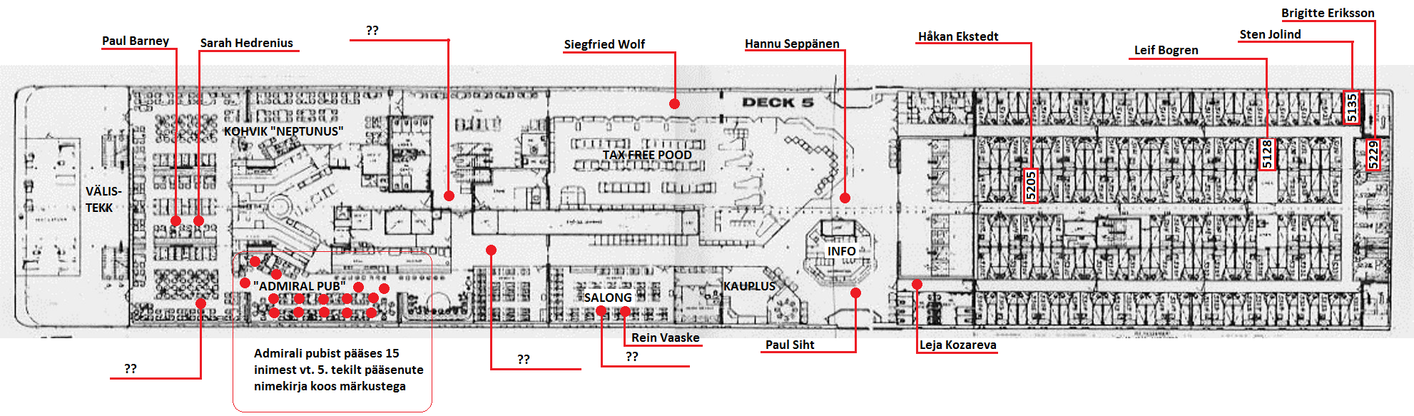

Samal ajal JAIC raporti järgi pääses 1.-tekilt 22 inimest ja mina sain 23 ilma Jari Pekka Puoliväli`ta.
Kui Jari Pekka Puoliväli panna 1.-tekilt pääsenute nimekirja siis kasvab minu andmetel 1.-selt tekilt pääsenute arv 24 inimeseni, ehk kaks inimest rohkejm kui JAIC raportis ja samal ajal jääb siis 4.-tekilt pääsenutest puudu juba 2 inimest.

5. tekilt pääses JAIC aruande järgi 31 inimest.
Mul on puudu neli nime... samas on 1.-el tekil lõpparuandega võrreldes "üle" 2 isikut...
5.-nda teki plaan
Minu andmetel 5. Tekilt oma pääsemisteekonda alustanud pääsenud.
Kajuti number (kui on) ja isiku nimi.
5128 Leif Bogren
5135 Sten Jolind
5205 Håkan Ekstedt
5206 Lars-Torsten Österberg (oli "Pub Admiralis" e. nn. Karaokebaaris)
5229 Brigitte Eriksson
**** Leja Alexandrovna Kozareva - (oli koridoris tualettruumide juures)
**** Hannu Seppänen - (oli Tax Free poe juures)
**** Rein Vaaske - (oli üldruumis/salongis)
**** Siegfried Wolf - (oli Tax Free poe juures)
**** Georg Sörensen - (kusagil tüürpoordi kajutis?)
**** Paul Siht - (oli mänguautomaatide juures)
**** Paul Barney - (oli kohvikus Neptunus)
**** Sarah Hedrenius - (oli kohvikus Neptunus)
**** Pierre Thiger - (oli Admirali pubis koos Altti Hakanpääga)
**** Altti Juhani Hakanpää - (oli Admirali pubis koos Pierre Thigeriga)
1007 Veljo Juuse - (oli "Pub Admiralis")
**** Ronnie Bergqvist – (Rootsi politseinik; oli "Pub Admiralis")
**** Karin Bergqvist - (oli "Pub Admiralis")
**** Maria Fägersten - (Rootsi politseinik; oli "Pub Admiralis")
**** Thomas Grunde - (oli "Pub Admiralis")
**** Kent Härstedt - (oli "Pub Admiralis")
**** Rolf Sörman - (oli "Pub Admiralis")
**** Tåge Kjell Oskar Hellgren (Rootsi politseinik; oli "Pub Admiralis")
**** Jan Grafström (Rootsi politseinik; oli "Pub Admiralis")
**** Urban Lambertsson - (oli "Pub Admiralis")
1119 Rait Põllendik - (oli "Pub Admiralis")
**** Tiina Mölder - (lahkus just "Pub Admiralist ja liikus 6.-nda teki poole)
Lühikokkuvõte 5. tekilt pääsenute tunnistuste ja ütluste IMHO olulisemast osast.
Hakkame laeva vöörist pihta ja liigume ahtri suunas.
