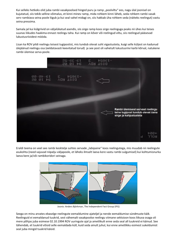

Carl ÖVBERG (CÖ) (kajutist 1049) Vastavalt politsei ülekuulamisele Stockholmis 10. oktoobril 1994 kuulis CÖ kell üks [Eesti ja Soome aja järgi] tuttavat hüdraulilist heli (hydraulljud); see kõlas nagu oleks visiir avatud (det lät som när visiret öppnas). [CÖ oli „Estoniaga“ palju kordi reisinud ja tundis laeva hästi.] Varsti pärast seda kuulis ta pauku või kokkupõrget, tugevat metallilist heli (I smäll eller krasch, ett hårt metalliskt ljud). Minuti või kahe pärast oli veel üks pauk (en ny krasch). CÖ pani riidesse ja ta usub, et oli koridoris [= reisijate salongiteki koridoris autotekkide all, tekil nr 1] umbes kell 01:15 - 01:20 [Eesti ja Soome aeg].
- Saksa ekspertrühma 9. septembri 1997. aasta kuulamisel: CÖ teatas, et lisaks hüdraulilisele helile (förutom hydraulljudet) kuulis ta haamri (bankningar som av en slägga) paukumist. Need kaks heli peatusid pärast tugevat metallilist pauku (efter en kraftig metallisk smäll) ja vaikisid 30–40 sekundit. Siis järgnes järjekordne tugev pauk ja laev järsku peatus, nii äkki, et ta visati selili voodile. (Sedan följde ännu en kraftig smäll och fartyget tvärstoppade, så plötsligt att han kastades baklänges på sängen.) Oli tunne, nagu oleks laev millegagi kokku põrganud. (Det kändes som om fartyget kolliderat med något.) CÖ hüppas voodist välja ja pani end kiiresti riidesse, kui märkas, et mootori häält pole enam kuulda (on lakanud) ja laev enam ei rammi laineid. Kell oli umbes 01:00 [Eesti ja Soome aeg]. CÖ tormas oma kajutist välja [kajut nr 1049, mis asub autotekkide all] ja kiirustas trepi juurde. Tema jope jäi parema käsipuu külge kinni. Ta pööras paremale ja vaatas koridori [tekil 1]. Seitsme meetri kaugusel [koridoris, tekil 1] oli kaks „luigekaela“ kujuga ventiili [ventilatsioonitorud] (två ventiler med svanhals), millest pritsiti [koridoris, tekil 1] kõrge rõhu all vett. Samuti nägi ta, kuidas vesi tungis sisse ventilatsioonitorustiku taga olevast uksest [koridor, tekk 1] ja voolas põrandale [koridor, tekk 1]. [Jooniste järgi viis uks pesuruumi.] Pärast seda sundis äkiline sügav kreen, 45 kraadi või rohkem, ronima jalad vastu laeva parempoolset seina. (En plötslig djup slagsida, 45 greder eller mer, tvingade honom att klättra med fötterna mot styrbordsväggen.)

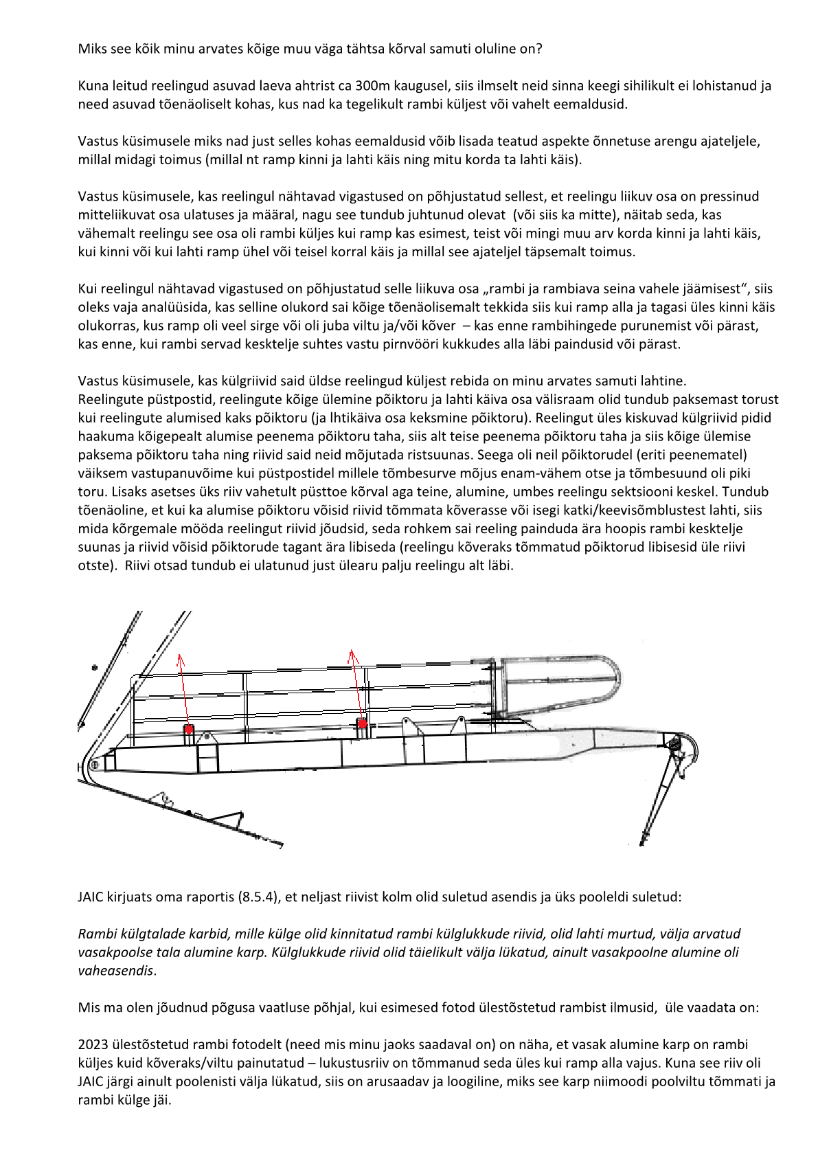

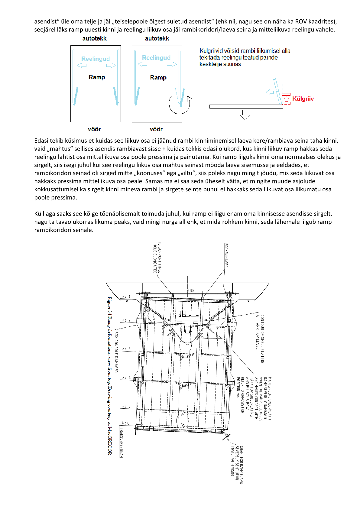

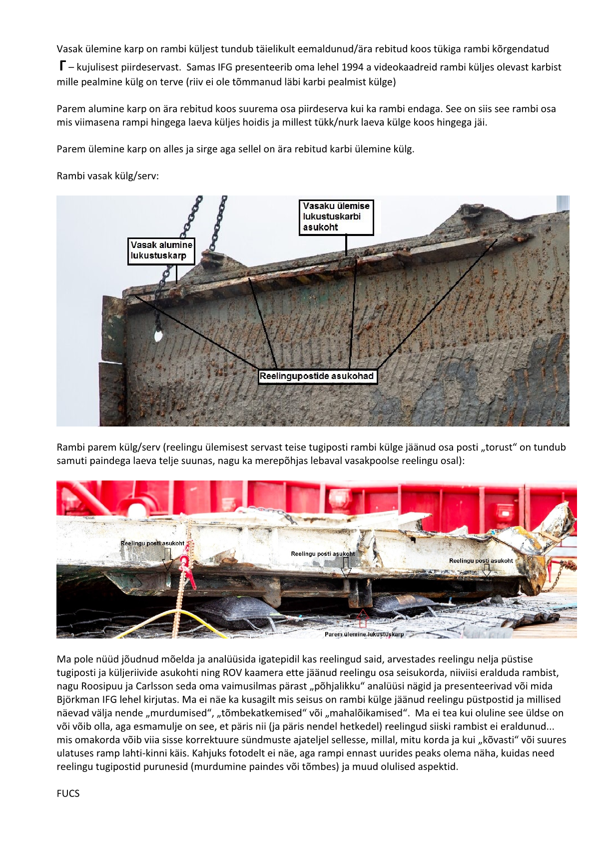

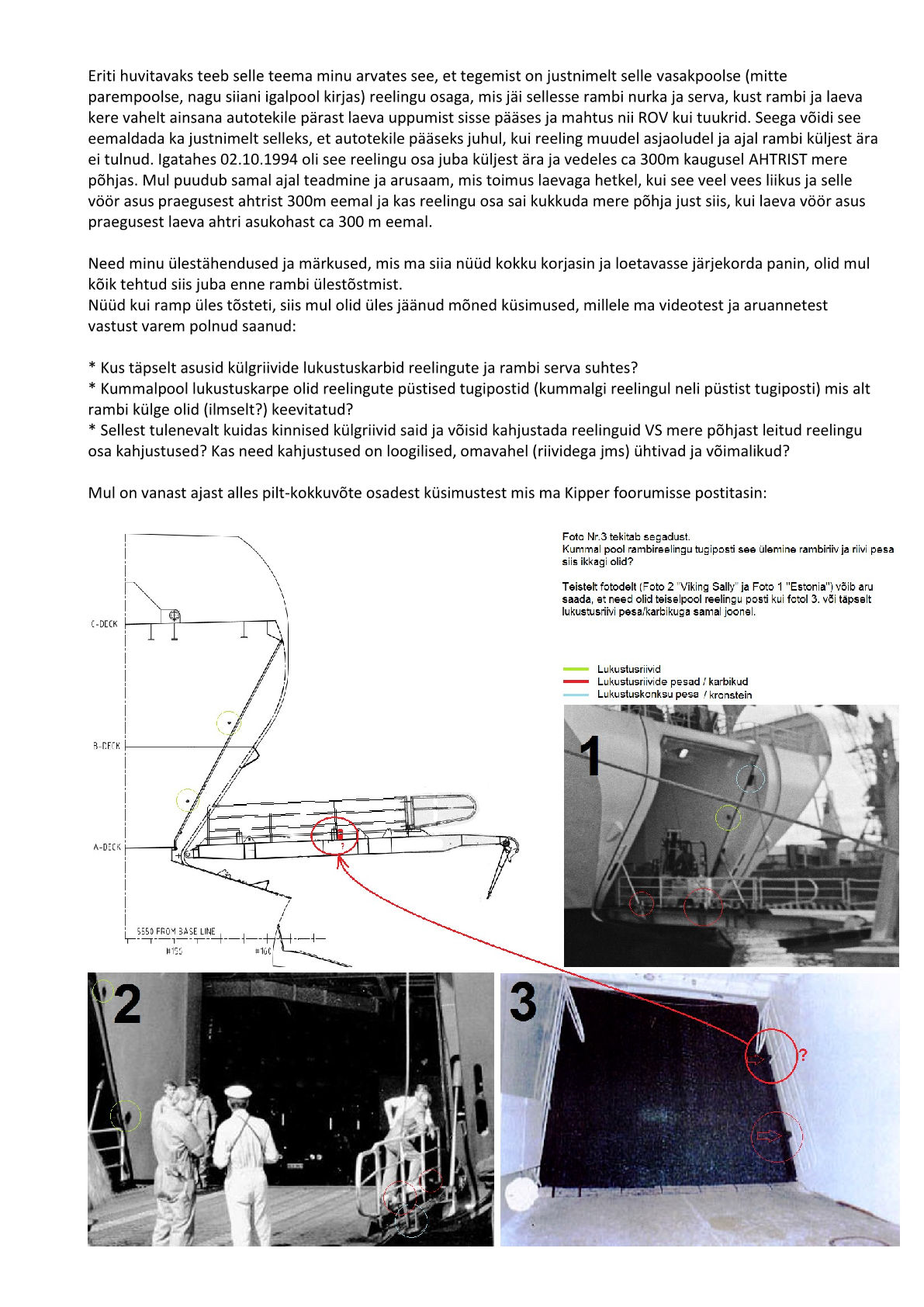

Märkus 2 by Fucs: Carl Övbergi poolt ca kell 1 kuuldud "hüdraulilised helid" enne esimesi "pauke" ongi see, millele tugineb IMHO absoluutselt ebatõenäoline teooria sellest, et sõidu ajal avati vöörivisiir ja ramp. Samal ajal kuuldud "Haamri paukumise" heli ("bankningar som av en slägga" - nagu löödaks haamriga) on samas teoorias seostatud sellega, et meeskond tagus kuvaldaga visiiri ja/või rambi lukke lahti. Kajutist 1049 laeva vööriluugini ja rambini (vööriluugi ja rambi hüdraulika) on ca 53 meetrit ning laeva ninani ca 10 meetrit rohkem. Väga ebatõenäoline, et tormi ja mootorimüra taustal oleks kostunud 53 meetri kauguselt ja üks tekk kõrgemalt (vahelagi) hüdraulika töötamise helisid. Eriti visiiri avamise heli, sest siis jääb helide liikumise vahele veel ka kinnine ramp (rampi ei saanud enne avada, kui visiir oli täiesti lahti). Kui need olid hüdraulika helid, mida Carl Övberg kuulis, siis ainsad loogilised hüdraulika süsteemi töötamise helid, mis kajutisse 1049 said teoreetiliselt kostuda, on kas parempoolse stabilisaatori sisse/välja liigutamisel kostuv, või autoteki rippteki (3 tekk) üles/alla laskmisel kostuv hüdraulikaseadmete töötamise heli. Mul puudub teadmine ja info selle kohta, millist heli võib tekitada näiteks kreenimistankide pumpade töötamine ja kas see võib olla läbi vaheseinte kostes hüdraulikaseadmete töötamise heliga sarnane. Teada on, et parempoolsest kreenimistankist (mis olevat sadamast lahkudes olnud tühi) üritati vett ümber pumbata vasakusse kreenimistanki (või üldse parempoolsest kreenimistankist välja laeva parda taha) mis ei õnnestunud kuna kas a) seal ikkagi polnudki tilkagi vett või b) laev oli nii palju kreenis, et pumbad imesid õhku.
Olen aru saanud, et: nüüd on n.ö. "lisandunud" teoreetiline võimalus (laual on ka versioon), et kas rampi või visiiri võidi mingi hetk üritada tihedamalt/kõvemini kinni panna/tõmmata, et sealt kusagilt vahelt vett vähem sisse tuleks (juhul kui tuli vett). Visiiril pidavat olema ka kahjustusi, mida ei ole siiani keegi üritanudki pädevalt ära seletada miks, millal ja kuidas see/need tekkisid. Et juhul kui (kui!) millelegi otsa sõideti ja see/need seni kajastust mitteleidnud vigastused/kahjustused tekkisid sellest, võis see visiiri veidi ülespoole kergitada (hüdraulikasüsteem justkui võimaldab sellist stsenaariumi ja visiiri avamise/sulgemise hüdrosilinder ei oleks saanud ise vastavate klappide tõttu tagasi algasendisse liikuda mistõttu selle silindri uuesti algasendisse liigutamine ehk visiiri tihedamalt ette tagasi tõmbamiseks või oma enese raskuse all tagasi alla vajumiseks, oleks pidanud keegi juhtpuldist hüdraulika juhtkangidega kas seda silindrit üritama uuesti kinni liigutama või panema mingi(d) kangi(d) neutraalasendisse mis oleks vabastanud need klapid sulgemisasendist), misjärel hakkas vöörist visiiri ja rambi vahelt mingi kogus vett sisse tulema, mida võidi üritada jooksvalt "ära fiksida". Seda, et seal juhtkapis midagi võidi üritada teha, seda kinnitavad mitmed kaudsed tõendid (sh. laevameeskonna ellujäänute tunnistused ja VIST ka teise vahetuse meeskonna meeste küsitlused, mida mina pole näinud) ja välistada seda hetkel ei saa. Et selles küsimuses selgust saada oleks vaja alustuseks visiiri 3D mudelit (OJK ja rootslased ei anna Kurmi meeskonnale), seda ühte ära kadunud visiiri tõstesilindrit (mis on jäljetult kadunud ja keegi ei ta miks, millal ja kuhu see kadus), uuesti küsitleda võtmetunnistajaid (OJK pidi midagi tegema, aga pole teada kellele mis küsimusi esitatakse või esitati + OJK uued küsitlused või vestlused ei ole avalikud ja neid (nende protokolle/salvestusi/vms) ei taheta OJK poolt mitte avalikustada) jne.
21.04.2021 Kurmi meeskond:
MS Estonia uurimine on peatunud. Rootsi keelas visiiri külastamise Kurmil.
Rambist natuke.
Selleks, et visiir saaks kukkuda ette pirnvöörile, väänas visiir rambi kõveraks ja tõmbas seejärel omaraskusega rambi tõstesilindri silmad puruks.
Rambi ülestõstmist arutasime Kurmiga juba 2021. Siis jäi see tegemata. Rambi tõstmine nii, et seda rohkem ei vigastata, oli RS Sentineliga võimatu ja kaptenile ka vastuvõtmatu. Puudusid tõstevahendid, mis toetaksid vähemalt 4 punktist tõstmist.
Kindlasti ei tohi MS Estonia uurimisel teha kaamerauuringut autotekil visiiri juhtimiskapis blokeeritud hoova uurimiseks. See selgitaks nii mõndagi.
Rootsi keelas ära mul ka visiiri uurimise nende muuseumis. Muidu saaks teada, kas on ikka embleemialune märk tekkinud enne visiiri ette kukkumist või mitte.
OJK ei suutnud mulle vastu vaielda, kuidas vasak silinder sai sisse ilma hüdrojaama käivitamata. OJK teatas, et nad ei vaidlegi teooriatele vastu ja annavad välja oma raporti. St, et teiste uurijate juttu küll kuulatakse, aga ei kaaluta arvesse võtmiseks.
