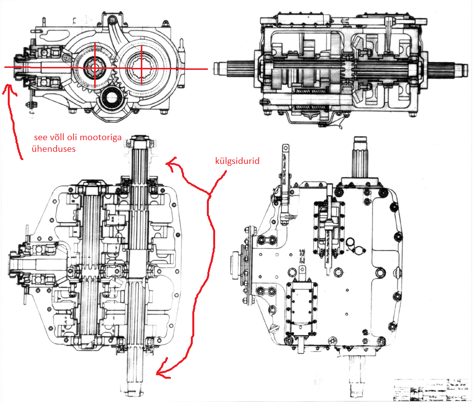

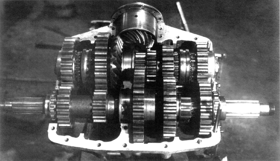

Ehk siis NSVL-s polnud hüpoidülekannet juurutatud. Hüpoidülekanne on 90 kraadine ülekanne, kus vedava (väikse) hammasratta telg on suure hammasratta telje suhtes nihkes üles või alla. Autodel on enamasti allapoole (et saada kardaan madalamale), aga seda saab ka vastupidi panna (lasta jõuülekande mootori teljest allapoole. Lisaks on hüpoidülekanne palju vaiksem ega ulu sedasi nagu vanadel veokatel.Mootor asus aga kinnitusraami peal ja seetõttu ka käigukast/sidur koos muu jõuülekandega oli põrandalt õhku tõstetud(et kõik oleks väntvõlliga ühe joone peal). Postitusega pildid kaasas , et parem oleks visuaalselt ette kujutada.
NSVL-s autoehituses muutus hüpoid massiliseks kuskil 1960ndatel. Gaz-51 näiteks oli tavalise koonusülekandega.

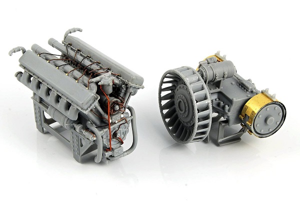

Põiki asetatud mootori (T-44) puhul aga pole hüpoidülekannet (ega ka koonust) tarvis. Seal kantakse jõud mootorilt käigukasti tavalise kaldhammastega ülekande abil. Seal on ju mootor samal teljel pooltelgedega.
Re: II m.s-i võimsaim/parim tank

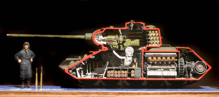

Ma mõtlesin küll, et ma siinses Trummi ohjeldamatuks targutamiseks kujunenud teemas enam sõna ei võta,
aga see läbilõige T-34'st juhib tähelepanu ka mõnele tähtusetumale pisiasjale hüpoidülekannete ja muu olulise kõrval.
Nimelt selle tulevikkuvaatava ja ajaproovile vastupidanud lahenduse puhul, kus T-34 transmissioon ja veorattad on taga, on tulemuseks,
et lahingusektsiooni ja mootoriruumi vaheseina asukoht on umbes täpselt soomuskorpuse keskel.
Panther'il näiteks on mootorisektsioon vähem kui kolmandik soomuskorpuse pikkusest, sest seal kasutati "sellist porri" (Trummi enda väljend) nagu transmissioon ja veorattad ees.
Enne, kui Liivimaa kõige kõvem tankiteadlane sõna võtab, et maailma kõige parem tank projekteeriti ju tunduvalt varem, kui Panther,
siis Panzer IV'l on mootorisektsiooni pikkus samuti vähem kui kolmandik soomuskorpusest ja Panzer III'l pisut rohkem - ca 2/5.
Milliseid eeliseid ruumikas lahingusektsioon kaasa toob, ei pea vist üle kordama.

Väike vahepala kuna tõusis arutelu käigukasti üle.
T-34 ei olnud käigukasti sisse tuleval võllil kasutusel hüpoidülekannet. Hüpoidi tunnusmärk on , et vedav ja veetav pole sama telje peal.
See, et hammasrattad on spiraalse(üks paljudest nimetustest) lõikega ei tee seda hüpoidiks sest võllide teljed on sama joone peal. Tegemist oli tavalise nurkülekandega.
Panen postitusega kaasa 2 pilti. T-34 5 käigulisest käigukastist.
*Mainin ära, et 4 käiguline oli veel robustsema ehitusega.
