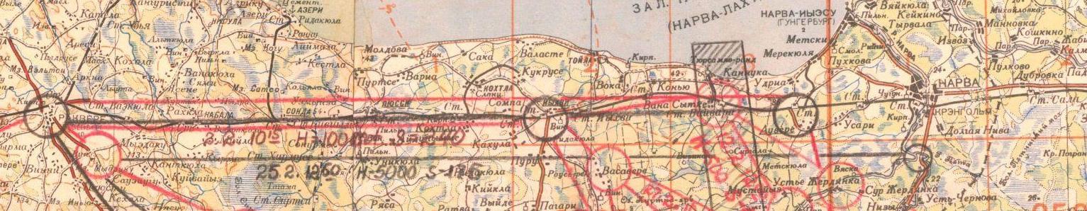

Veel on olemas kaart 58.bap luurelendude marsuutidega veebruaris: https://pamyat-naroda.ru/documents/view/?id=150401829 (leht 13, osa sellest manuses). Sealt leiame ühe 25.2. lennu Rakvere lähistele, koos mingisuguse kellaaja 12:50 ja maksimaalse lennukõrgusega 5000 m.

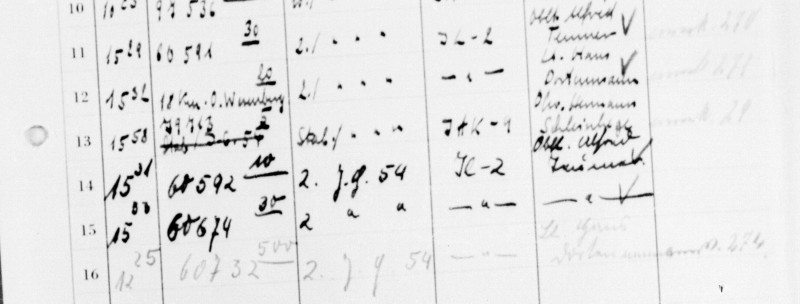

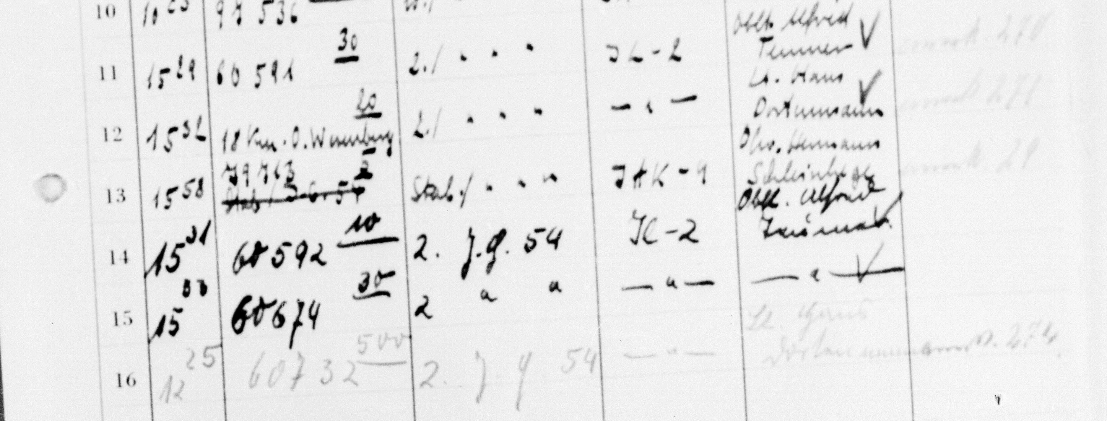

Saksa hävitajate vastutegevus: Tony Woodi claimlistist võtsin alljärgnevad:
26.02.44 Oblt. Alfred Teumer 2./JG 54 Il-2  80 591: at 30 m. 15.29
26.02.44 Ltn. Hans Dortenmann 2./JG 54 Il-2  18 km. E. Wesenberg: at 20 m. 15.52
26.02.44 Oblt. Alfred Teumer 2./JG 54 Il-2  68 592: at 10 m. 15.31
26.02.44 Oblt. Alfred Teumer 2./JG 54 Il-2  60 674: at 30 m. 15.00
Mulle ei meeldi siin claimide juures see, et need ajad nii palju erinevad: ootaksin, et kõik oleks 15:30 ümbruses, mõni minut siia-sinna. Teumeri kahe esimese claimi allatulistamiskohad ei sobi samuti selle rünnakuga, võib-olla trükiviga? Kaardiruutude ülevaadet näeb siin: viewtopic.php?p=644489#p644489
Ma olen neid Tony Woodi claimlisti spetsiifilisi probleeme puudutanud ka näiteks 1943.a. Narva silla hävitamise juures: viewtopic.php?p=644509#p644509
Kokkuvõtvalt - narratiivi ei tasu üles ehitada Woodi claimlisti peale, vaid lugu peab enne olemas olema ja siis sobitatakse sinna allatulistamised. ;)
Esmases allikas näevad võidud välja nii:
Kinnitust said, et 1. ning 3. võidu asukoht ja 2. ning 4. kellaaeg erinevad Woodil kirjas olevast. Pole ime, kui sellisest allikast ümberkirjutamisel tulevad sisse mõned vead.
