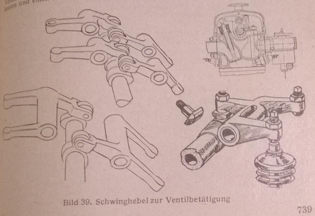

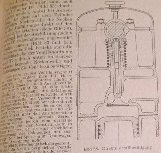

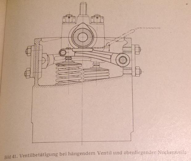

Kapten Trumm kirjutas: Zili kalluri mootor kaalub ligi 600 kilo, lapselegi selge, et sõiduautol ei saa seda olla.
Kalluritel kasutati lõpus rida-6 mootorit, mis on USA 1924. aasta mootori edasiarendus (malmist kolvid ja plokikaas asendatud alumiiniumsulamist analoogidega, tõusevvoolukarburaator laskuvvoolukarburaatoriga ja nipet-näpet veel. Isegi silindrimõõt püsis 4 tolli, v.a. viimastel väljalasetel, millistel ZiL 130-ga analoogselt 100 mm. Mootori mass koos siduri ja käigukastiga tõesti 550 või 570 kg.
ZiL-130 mootori mass oli mitte 600, vaid 458 kg, siduri ja käigukastita 412 kg! Kasutati seda ka kalluritel.
Need Vene 21. sajandi alguses kasutusele võetud unikaalsed, maailmas analooge mitteomavad gaasijaotusmehhanismi lahendused on mingil segasel moel kõik Saksa 1942 (!) aasta autotehnika käsiraamatus ära toodud. Reptiloidid Nibirult laenutasid vist saksmannidele ajamasinat, et need saaksid kauge tuleviku lahendused raamatusse panna. :wink:
Klapiajam 3.jpg (67.15 KiB) Vaadatud 4798 korda
Klapiajam 2.jpg (67.14 KiB) Vaadatud 4798 korda
Klapiajam 1.jpg (85.2 KiB) Vaadatud 4798 korda
