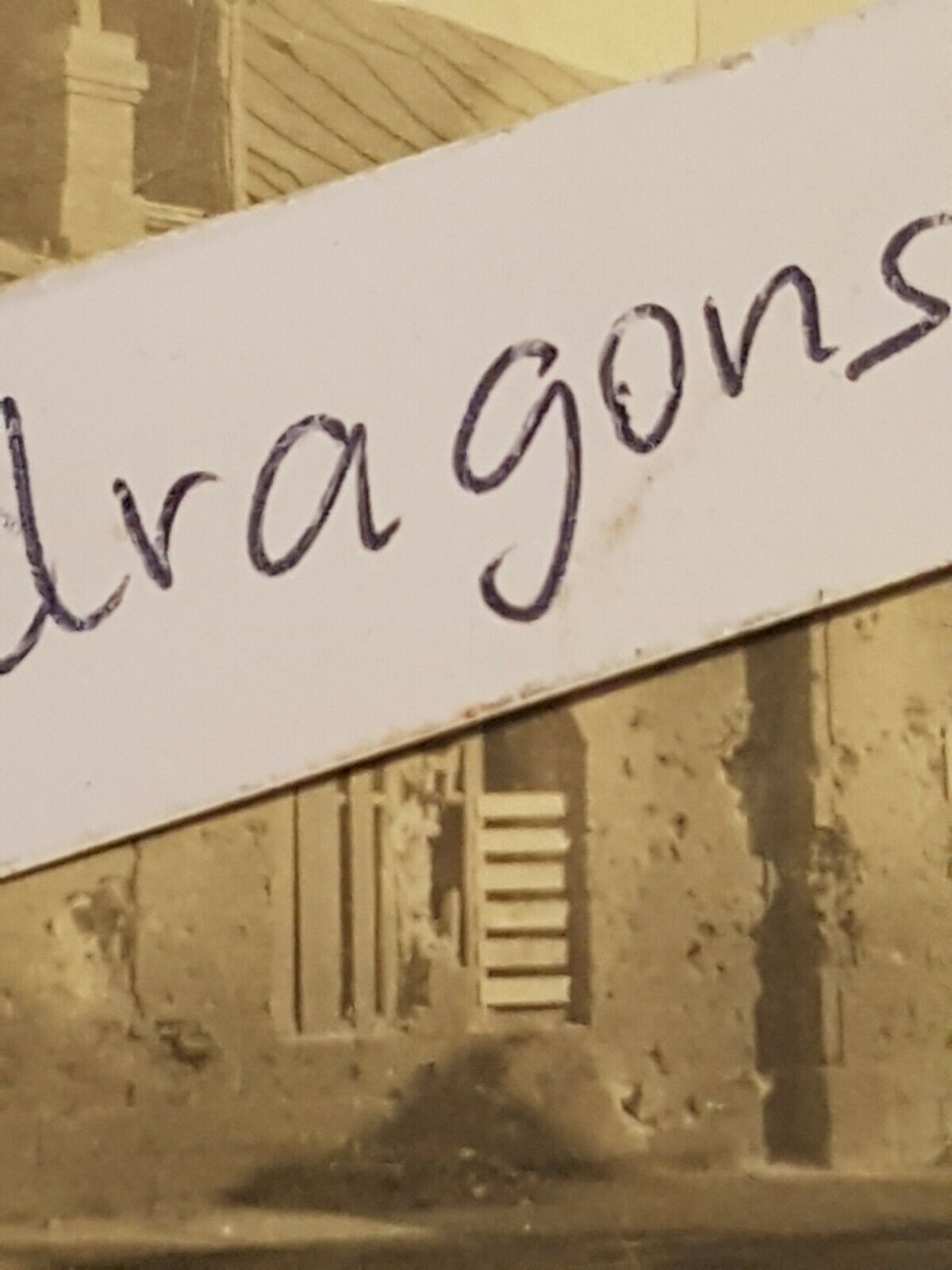

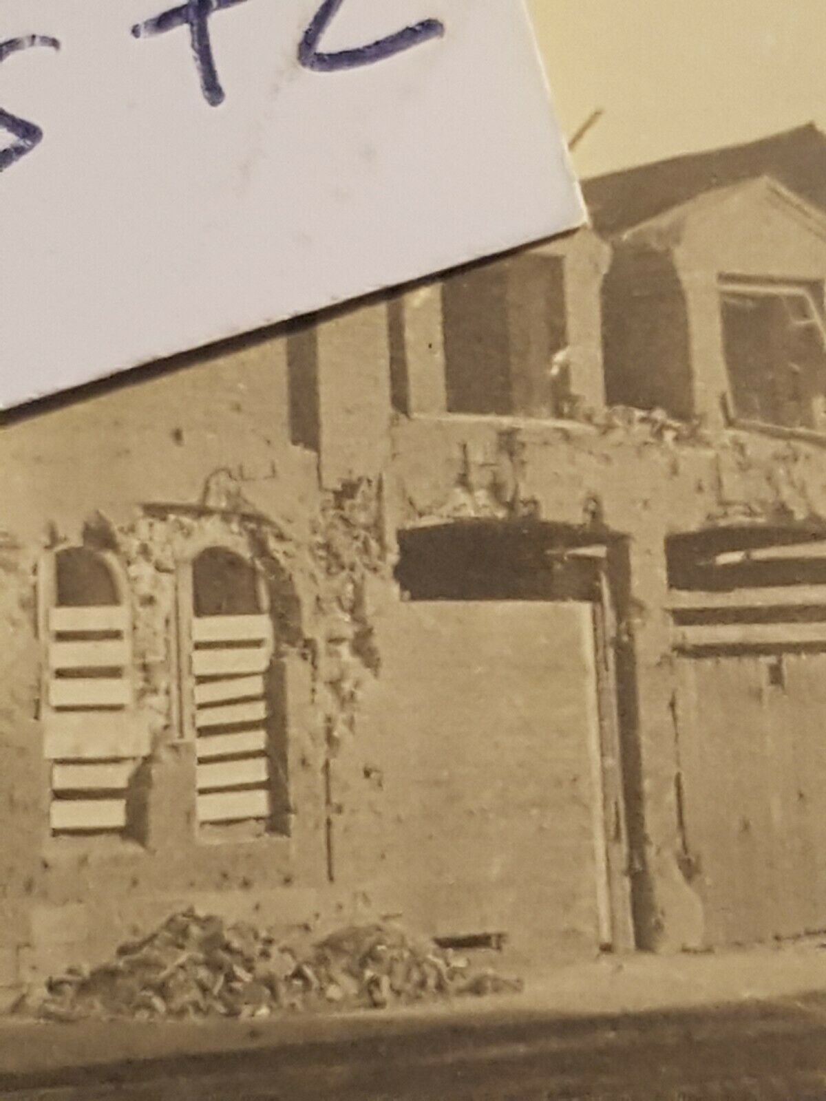

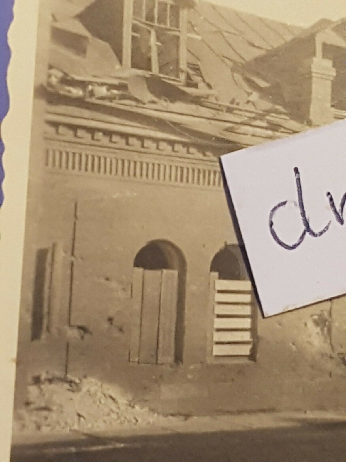

Sellest ei saa aru, kas on jäädvustatud pommitamise tulemused või lihtsalt purustused
https://www.ebay.de/itm/144308388675
Plönn
Postitusi: 996
Liitunud: 08 Dets, 2007 15:30
Asukoht: Dorpats
Re: Narva pommitamised
Postitus Postitas Plönn »
Akendel tundub olevat palju klaasi alles, see viitaks pigem siiski kahurväe tulelöökidele mingist ajast
andrus
Postitusi: 4765
Liitunud: 02 Juul, 2004 11:39
Postitus Postitas andrus »
Ei pea ju olema fugasspommide tabamuse tulemus vaid näiteks süütepommide töö?
Ja miks suurtükiväe tulelöögis rohkem klaase terveks peaks jääma?

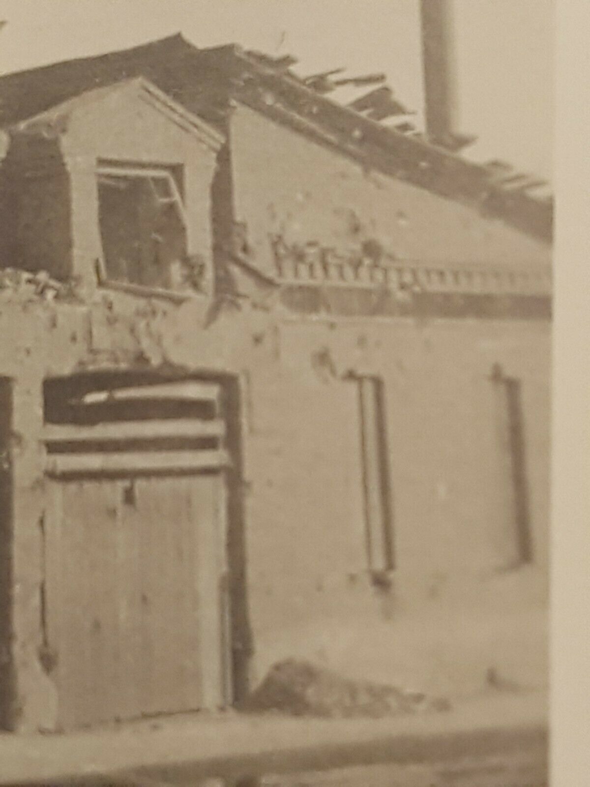

Mäletasin vist valesti, et olin selle pildi juba postitanud:
https://www.ebay.de/itm/144309568075
