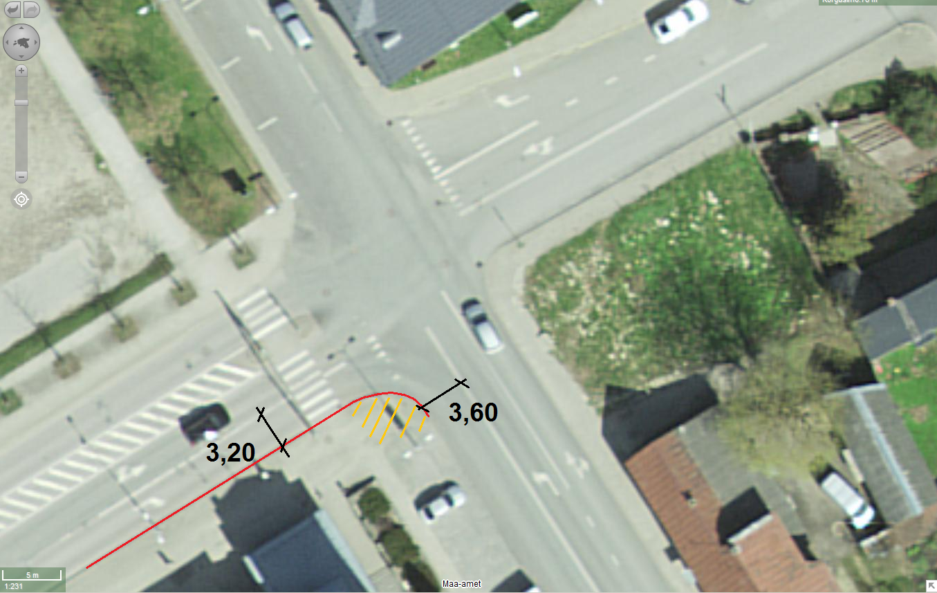

Siin on üks ristmik, kus oli võimalus ka küsida asjaosaliste käest, et miks te selle siis nüüd küll just sedaviisi tegite?
Vastus oli, et kõik laiused ja raadiused vastavad miinimumnõuetele ja AutoCadis mahuvad kõik liiklema :shock:
Punasega tõin spetsiaalselt ära äärekivide asukoha ristmikul ja kollase viirutusega ala, kus enne ümberehitust oli olemas sõidutee (ehk et ruumi on ja praegu on see nurk lihtsalt "tühi kõnnitee ala kus jalakäiad üldjuhul ei viibi", sest sealt pole jalakäial kusagile minna.
Milles on siis probleem?
Probleem on selles, et see on peamine ristmik enne bussijaama, kuhu liiklevad kõik linna sisenevad bussid (vasakult e edelast) aga need ei mahu paremast reast pöörama paremale (ehk kagusse) ilma, et buss ei teeks väljasõitu vastassuuna vöönditesse. Või tuleb nurka niiviisi lõigata, et buss sõidab üle äärekivide ja üle jalakäiate tee nurga.
Minul jällegi küsimus, et MIKS küll selliseid asju tehakse, kui ruumi on ja pole mitte ühtegi mõistlikku põhjust, miks peab see parempööre nii kitsal alal olema?
Võib ju vastata, et pole seal hullu midagi, kõik on ju turvaline... buss seisab ja ootab nii kaua, kuniks paremalt enam kedagi ei tule ja saabki ju ohutult pöörata eksole.
Mina aga leian, et oleks võinud rahulikult teha selle parempöörde laugema + sõidurajad laiemad (seal kus on kirjutatud raja laiuseks 3,20 seal oli enne ümberehitust suur lage plats... parkimisplats põhja suunas ja oleks võinud teha misiganes laiusega tee sinna edela suunas.
Edit: Jäi tähelepanu pööramata ühele projektlahenduse ebaolulisele nüansile:
Kusjuures ristmikule on ehitatud ka üks lauge nurk, täiesti ajuvabasse kohta, sest see on ainus nurk kus pöördeid üldse ei tehta. Seal oleks võinud olla see vabalt täiesti 90 kraadise teravnurgaga. Kõik teised pöörded, kus toimub ka pöördeid teostav liiklus, on aetud võimalikult täisnurkseteks ja teravateks.

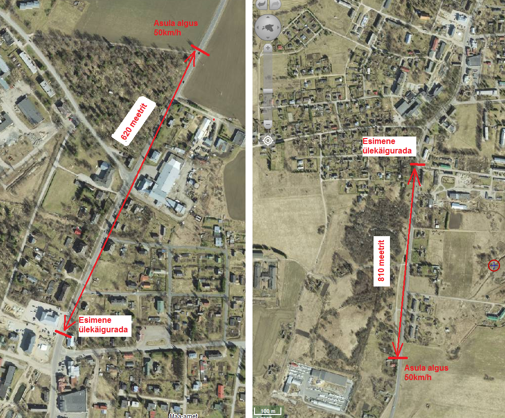

Sõidan pidevalt Väike-Maarja alevikust läbi. Juba 29 aastat sõiduauto roolis (ei saa torkamata jätta - 1 aasta rohkem kui on sellel Maanteeameti liikluseksperdil vanust :twisted: ) ja enne seda mitte nii pidevalt, aga siiski, vähemalt korra-kaks nädalas, 5 aastat veoki roolis.
Seal ei sõida keegi 70km/h aleviku keskel, kus on reguleerimata jalakäiate ülekäigurajad. Ma ei ole kohanud mitte ühtegi sõidukit kes seal isegi 60km/h sõidaks.
Kuna asula märgist esimese ülekäigurajani on põhjas 620m ja lõunas 810m, siis vahetult pärast asulamärki, esimesed 100-150meetrit vahel jah mõni sõidab veel 60-70km/h.
Paljud juhid ei vähenda kiirust pikalt enne asulamärki ega pidurda ka järsult kiirust maha vahetult asula märgi juures, vaid veerevad sujuvalt kiirust kaotades aleviku keskuse suunas. Millises punktis Maanteeamet neid kiiruseid mõõtis ? Asula märgi joonel? Vahetult pärast asula märki?
Lisaks on juba ülekäiguradade ette tehtud alates eelmisest aastast saarekesed, mis sunnivad juhti tegema põikemanöövreid.
Need saarekesed on tänaseks muutnud võimatuks põllumajandusliku tehnika liikumise läbi aleviku. Ja Väike-Maarja on üks intensiivsemaid põllumajanduspiirkondi eestis.

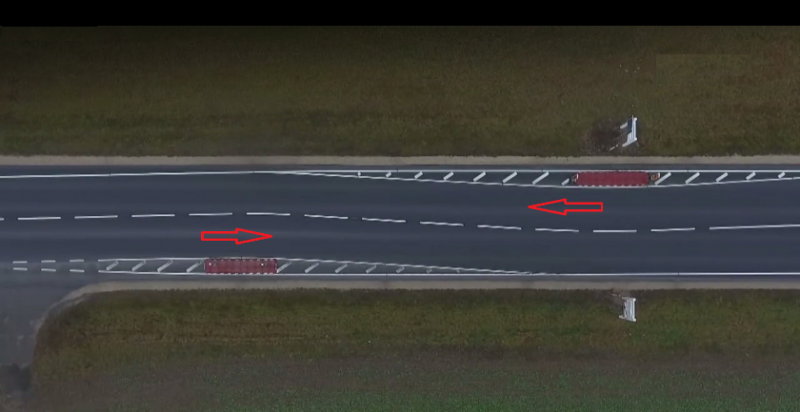

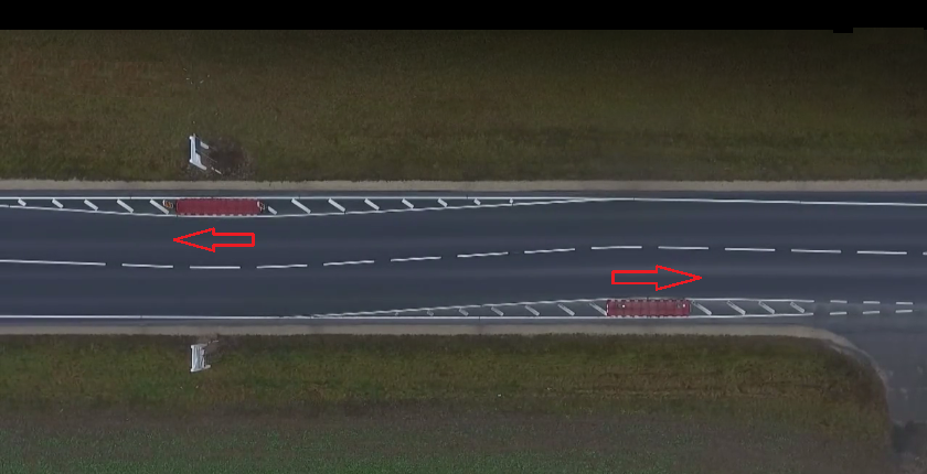

Teiseks.
Pakutud lahedus näitab selgelt, et selle välja mõtlejad ei jaga liiklusohutusest tegelikult mitte halligi.
Kuidas muidu saaks inimene välja pakkuda "liiklust ohutumaks tegevat" lahendust, mis tegelikkuses teeb liikluse hoopis ohtlikumaks.
Lahendus, kus samal ajal põikemanöövrit tegema sundivad saarekesed asuvad teineteise suhtes nii, nagu nad asuvad
tekitab väga liiklusohtliku olukorra, kus kaks vastassuunas sõitvat sõidukit teevad korraga sellise manöövri, kus nad hakkavad üksteise suunas "laupkokkupõrke kursil" manööverdama. Eriti talvel libedaga. See oleks olnud elementaarne, et üks "liiklusohutuse spetsialist" oleks lahendanud sellise asja hoopis vastupidi
Teiseks ei saa absoluutselt aru, miks peab see saareke olema ka asulast väljasõidul? Millised "reguleerimata ülekäigurajad" asuvad pärast asula lõppu edasi, asulast välja sõites ??
Ja sellise, vabandage väljenduse pärast, HUINAA peale kulutati JUBA 50 000 EUR maksumaksja raha, ja see pole veel valmis ! :evil:

Praeguseks on ühe kummisaare peal plastist postid katki sõidetud.
See, mis talvel hakkab saama on juba omaette ooper.

Selline jõnks sõidusuunas võib kergesti kaasa tuua asula alguse maha maganu teelt väljasõidu libedaga (nt telefoni ennast unustanud).

See ongi naljakas, et teistes riikides suunavad need aeglustavad saarekesed autod hoopis väljapoole, mitte üksteise suunas. Mingi järjekordne analooge mitteomav lahendus.
