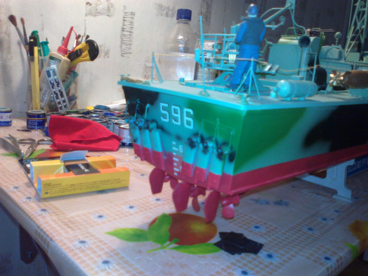

Aastase vahega leidus lõpuks suvel natuke aega näputöö tegemiseks. Kere on nüüd värvitud (mu esimesed katsetused aerograafiga) ja lakitud. Kuna tegemist on ujuva asjaga, siis muidugi on oma nõuded vastupidavusele ja paar detaili pidi ise tegema, et asi esimese lainega laiali ei lagune. Nagu eespool kirjas, said ise tehtud roolilabad, sest originaalsed on liiga väikesed tagamaks mudelile mingitki suunakindlust.
Ka sai kere lakitud tavalise mati vesipõhjalise parketilakiga, mis ei karda eriti kriimustusi ja mis hoiab vesipilte lahti ligunemast.
Ise sai vasest tehtud ja tinutatud vööris asuv ankruketi kinnitus. Seda hoidev metallplaat (pärislaev on ju puust kerega) on kaasas olev foto-ets.
Värvitud laiguliseks
Vaade ahtrist

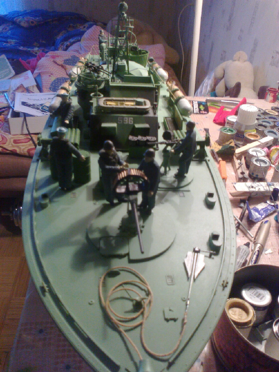

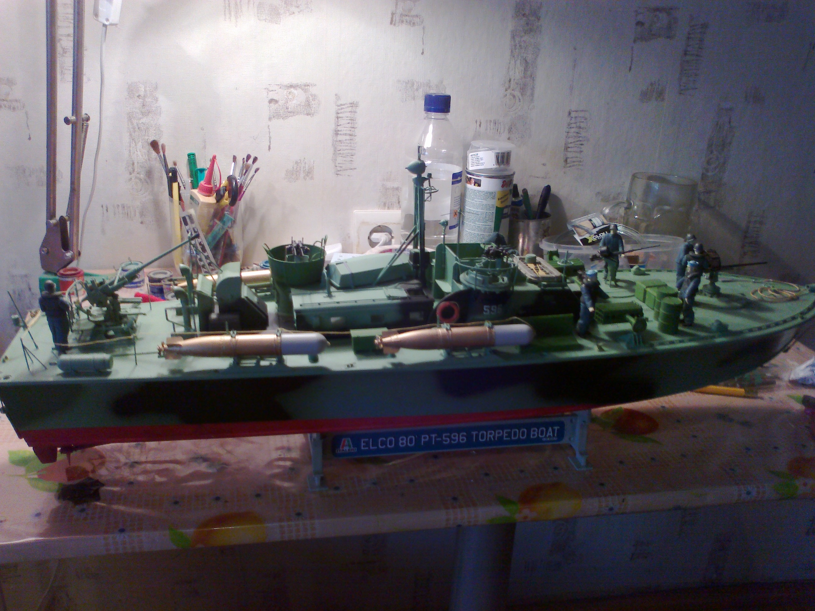

Vahepeal 3 aastat vaikust olnud, teosammul on asi tänaseks valmis (paar pisiasja on veel teha), aga põhimõtteliselt võib "final" fotod avaldada. Meeskond pole mitte originaal, vaid mingi Tamya toode, USA dessantpraami oma, vaatasin, et on enamvähem samasugune ja hind oli ka vaid 6 eurot, mõeldud-tehtud. Paremal pardal olevad kas 200-liitrist bensiinivaati on pärit mingi teadmata tankimudeli ülejääkidest (Lerclerc oli vist).
Tehnilistest asjadest on eespool kirjutatud, tegu on siis väliselt täisfuntsionaalse mudeliga, kus kõik vindid käivad (kõrvuti asuvad on eri pöörlemissuunaga), kõik roolid keeravad korraga ning summutitest jookseb jahutusvesi välja (selleks on eraldi elektriline pump).
Üks asi jäi natuke häirima, aga "merekindlus" pidi peale jääma - nimelt käib mudelik tekk kere külge kenasti kruvidega juba tehasekujul, ainult kruvide peale on ette nähtud liimida mingid plastmasskordgid ja osad pollarid - et seda avada saaks, siis paraku pidid värvitud kruvipead näha jääma. Pildil puudub ka terasvardast ca 50 cm pikkune antenn, kahjuks ei leindud üles.
