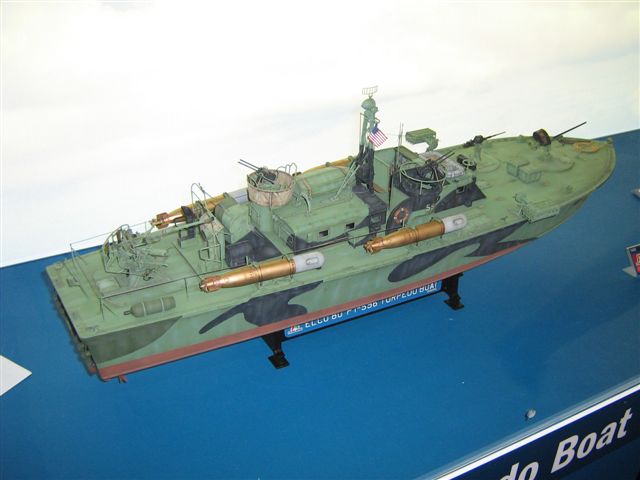

Sai endale emotsiooni ajel soetatud selline mudel Mekast. Hinnast ei räägi parem. Kere on ca 70 cm pikk. Praegu mõtlen, et see oleks RC peale tegemiseks väga sobiv mudel. Peab vist arsti poole pöörduma, pooleliolevaid asju juba ridamisi :lol:
http://www.italeri.com/Product.aspx?item=5602S
Valmis peaks välja nägema selline

Oi, sellest tuleb vägev pill.
Pane siis ikka teiste rõõmuks ehitamisest pilte kui mahti on :)

Ja mina mõtlesin nädala alguses, et kas keegi ehitab sellist paati ?
Ise ei raatsiks osta, aga tulirelvi tahaks küll kloonida :)
Kahju, et eraldi selliseid õhutõrje kahureid ei müüda.
Torpeedopaat on sul tõesti realistlikult välja tulnud :!:
Nüüd veel Trumpeteri meremehed kahurite juurde ja torpedeerima :wink:

Hmm...Ta vist ikka mõtles,et ta PEAKS selline välja nägema kui vvalmis on :wink:

Sain jah valesti aru :roll:
