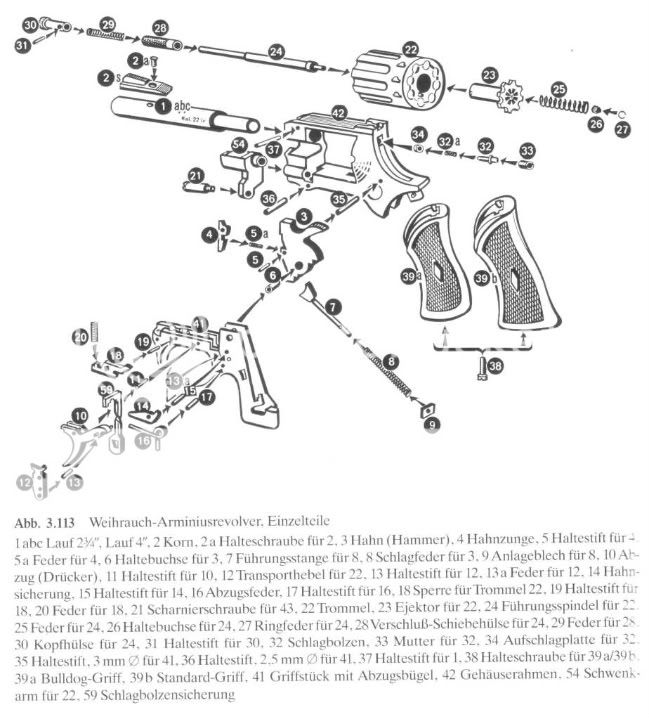

2) Revolvri lollikindlus (ja lihtsus) on teatavas osas siiski müüt - avatud süsteem kogub kergelt sodi sisse, mistõttu trumli pöörlemine ei pruugi toimida eriti hästi. Trummel ise kipub olema kukkumistele/löökidele järgi andev jne jne...
3) Poolautomaat püstol on töökindel. Lasevad kümneid tuhandeid ilma probleemita.
Edit:
panen juurde ka ühe revolvri pildi :)
