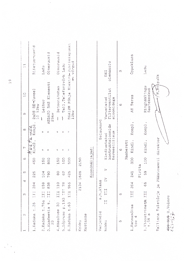

Varjendid Mustamäe, Haabersti ja Pirita

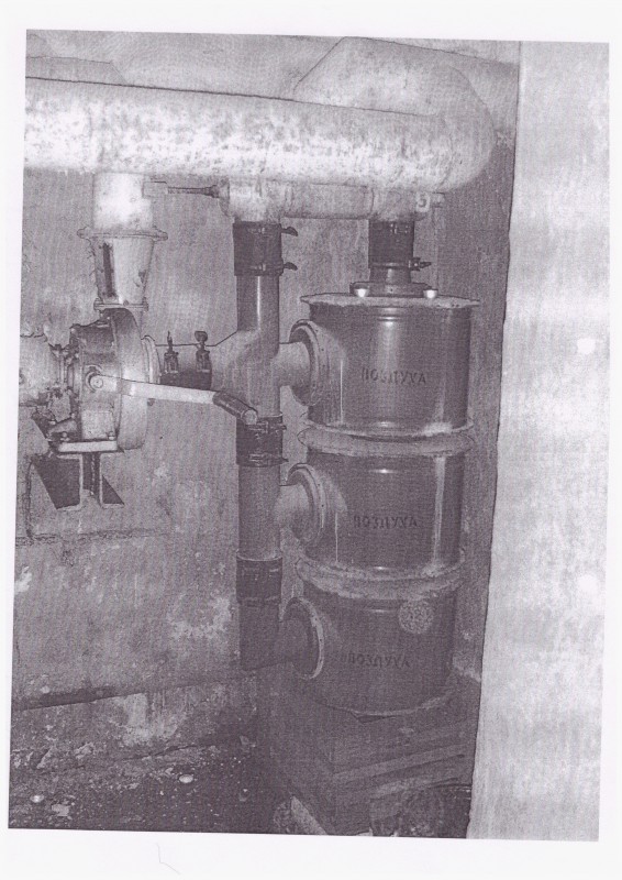

Dokumendipakis sisaldus ka üks foto kuskil asuvast nõuka tööstuslikust filterventilatsiooniagregaadist (mida saab käitada elektriga ja käsitsi).
Selline võis olla ka enamlevinud tehnika siin.
Juhin veel tähelepanu sellele, et antud nimekiri ei pruugi olla täielik - võib olla objekte, mis tollal polnud enam või veel varjendina arvel, sest ehitustegevus käis ju kuni NSVL lagunemiseni välja. Tõenäoliselt on selle koostaja teinud selle ENSV tsiviilkaitse dokumentide põhjal koos väikse ringkäiguga (sealt andmed ka hetke omaniku kohta).
Nagu ma eespool ütlesin, pole metoodika teada (tahtsin rohkem uurida, aga osadel siin läks kiireks) - kas nt hermeetilisuse puudumise põhjuseks on pakasuhha (suurte akendega kelder) või vanametalli viidud varjendi uks (hea raske ju), pole teada. Sama ka vendi kohta.
