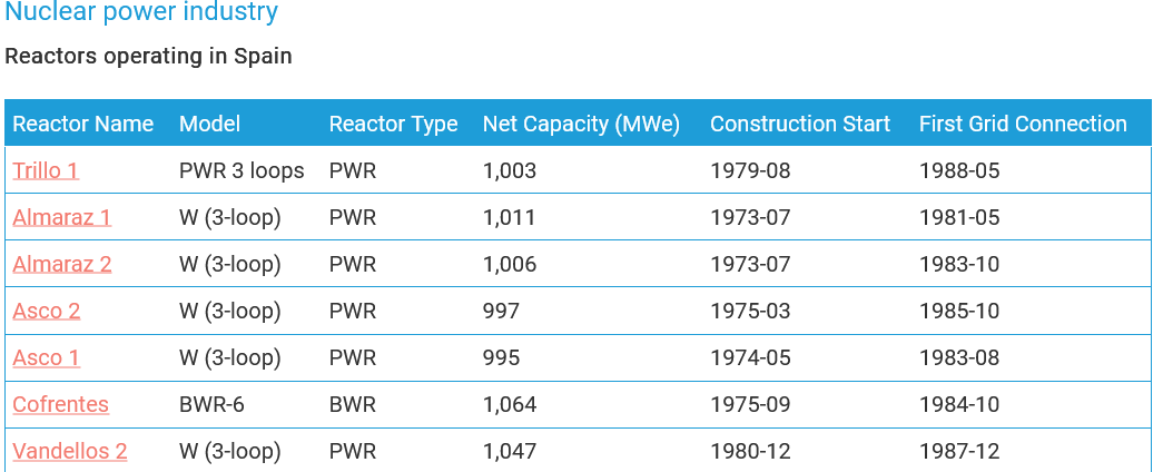

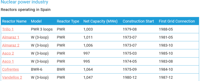

Hispaanlaste tuumakate kaart ka. Arutelu antud teema lõpetada, on seal peetud juba 15 aastat. Kõik need praegu olemasolevad TEJ-d on võrku ühendatud 80-ndate alguses ja keskpaigas. Nüüd siis vanust ca 40 aastat. Kõikide sealsete TEJ ehitamine on võtnud aega 7-10 aastat.
https://twitter.com/visegrad24/status/1 ... 0036212190
Rohkem Hispaania tuumaenergia olukorrast
Screenshot 2023-12-29 at 23-16-31 Nuclear Power in Spain Spanish Nuclear Energy - World Nuclear Association.png
https://world-nuclear.org/information-l ... spain.aspx
