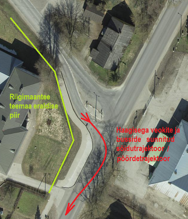

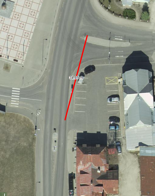

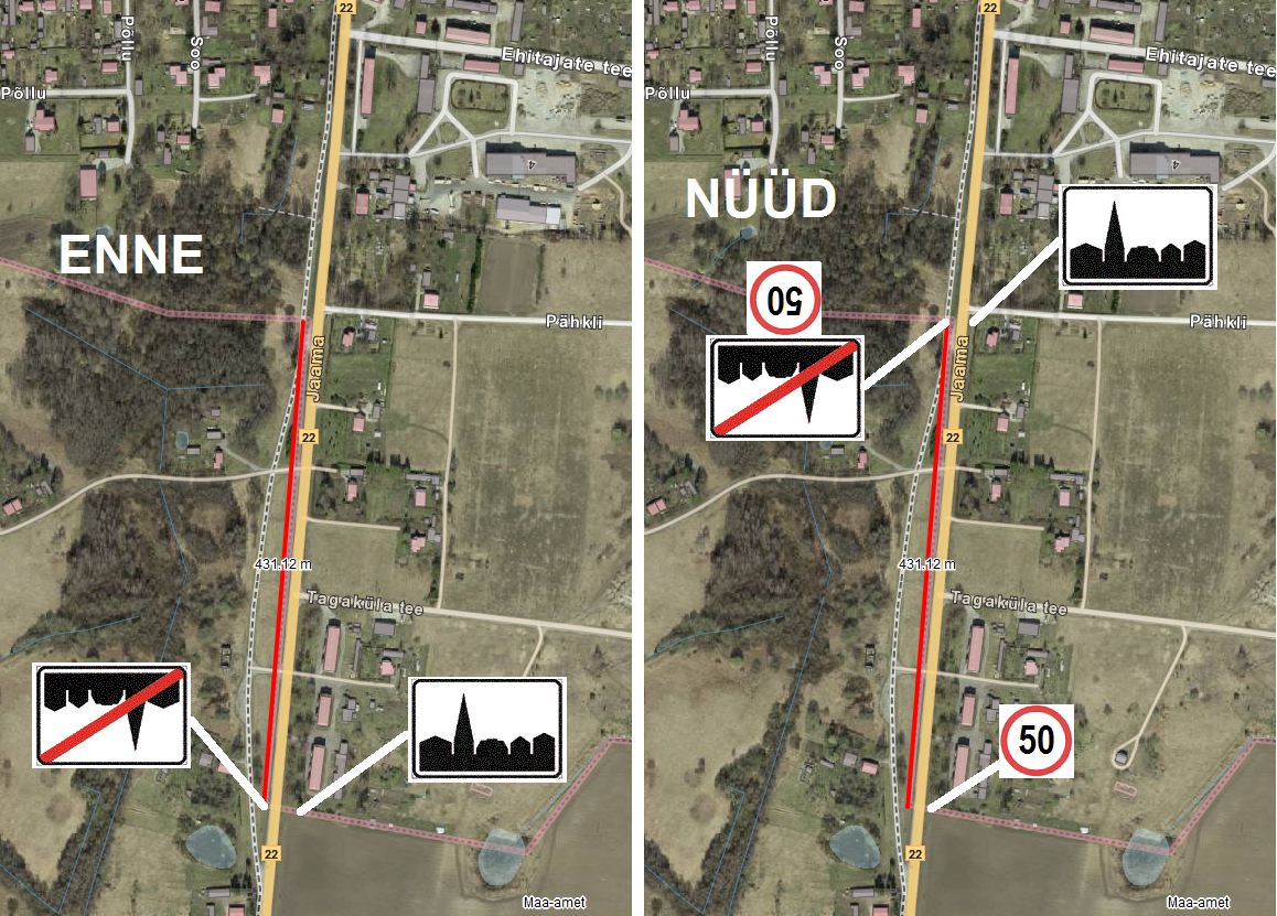

See idiootsus siin: http://www.militaar.net/phpBB2/viewtopi ... 05#p600705 sai järje.
Maanteeamet on nüüd siis lohistanud olemasolevad "asula algus" ja "asula lõpp" märgid (mis asusid asula ametlikul halduspiiril), 400 meetrit edasi asula poole, kõrvale paigaldanud need valged puidust aiafragmendid ja teeteljele maalinud punasega laiema lõigu. Aga kuna asula hakkab ikkagi pihta sealt, kus need "asula" märgid enne olid, siis nende "asula" märkide asemele paigaldati nüüd 50km/h kiiruse piirangu märgid....
Õnneks pole siiani veel neid "põikesaarekesi" sinna ehitatud, nagu Kaareperes tehti. Loodetavasti neid edaspidi ei tule ka.
Samas viidatud postituses kirjutasin eelmise aasta detsembris ka järgmist:
1 sekundi reageerimisaja asemel on nüüd ca 3 sekundit aega peateele välja sõitval juhil reageerida, mis on kõva samm edasi, kuigi endiselt ohutuks liiklemiseks mitte piisav.
Samas asulas ehitati ümber ka üks kahe riigimaantee ristmik. Ruumi oli ja on nii et "tapab", aga "projekteerija" on suutnud selle nii kitsaks "ära lahendada", et kõik suuremad sõidukid peavad parempöörde tegemiseks sõitma välja peatee vastassuuna vööndisse/sõidurajale. Varemalt oli "mahasõit" laugem ja selline vastassuunda põikamine ei olnud vajalik. Te võite mind lolliks pidada, aga vot ei saa aru kuidas see ristmik nüüd "liiklusohutum" on.
