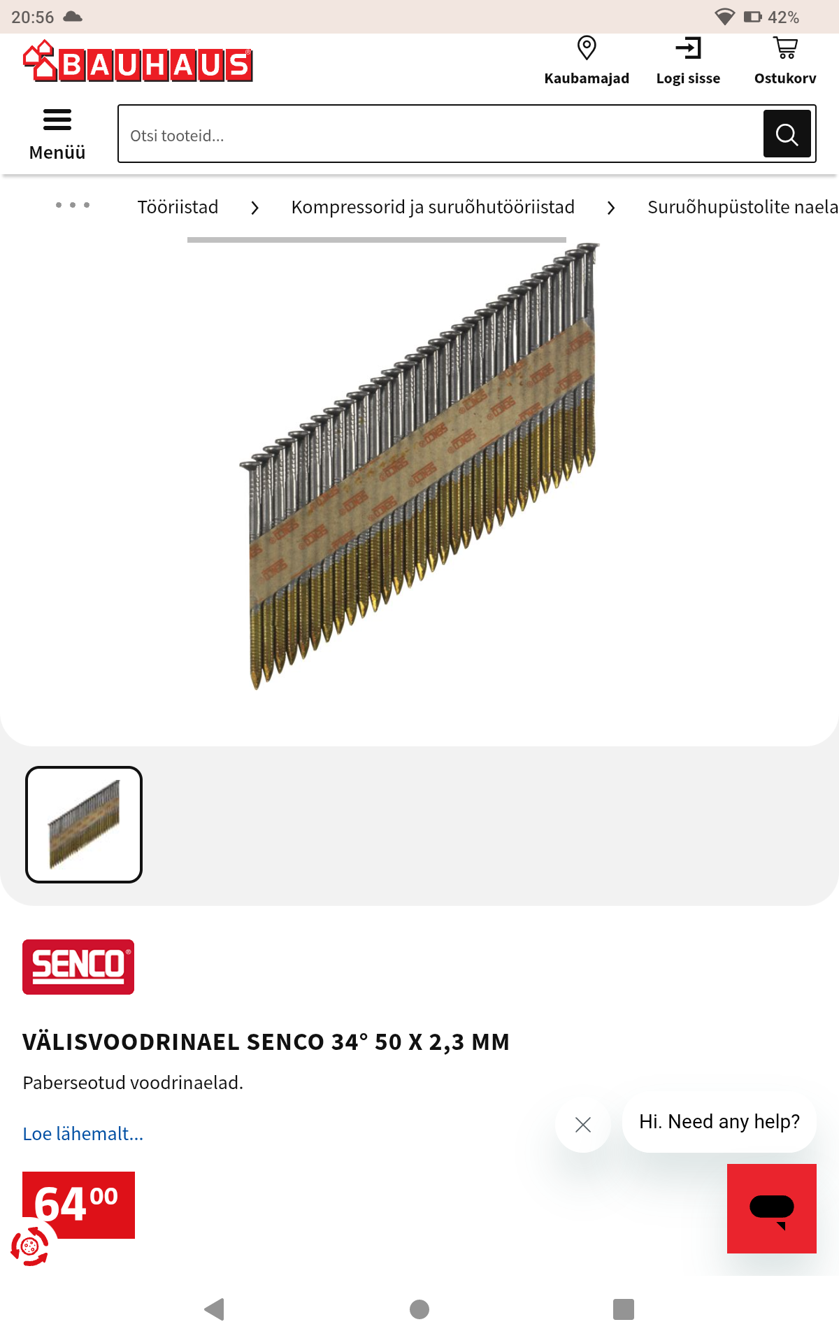

klemm kirjutas: 27 Mai, 2025 19:58 Screenshot_20250527-205657.png

Mis sa sellega tahtsid öelda? Neid olen ma voodrilaua hulgi sisse lasknud. Aga tundub, et seda mõõtu pakub ainult Senco, seega peab vist ikka jälle renti minema
Et on 2,3mm naelad tavalisele karkassi püssile. Senco naelad sobivad ikka teistele ka. Näiteks minu dewaldile sobivad, mingi hiina junn on, sellele ka.

maksipoiss kirjutas: 28 Mai, 2025 6:24 De Walti DCN692P2 on muidu 2,8 miinimum mõõduks antud, aga kui naela pea suurus kolvile sobib, siis miks ta ei peaks laskma.
2,3 mm voodrinaelal on teistsugune pea, selline väike ja T-tähe moodi.
