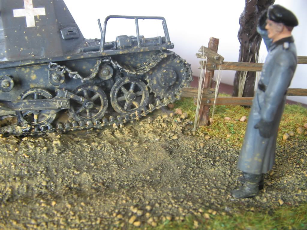

Dupli-colori matt kahjuks ei ole päris matt vaid jätab kerge läike. Aga loeme selle siis vihmamärjaks.
Lauad on lõigatud Kullost ostetud nelikant pulgast. Balsapuu see ei ole, aga pehmem kui Statoili kohvisegamispulk oli see puu küll. Kannatas pikkupidi õhemaks voolimist. Pärast toonisin kegelt halli ja pruuni seguse lakibensiiniga.
Kastilauaks peaks Statoili lusikas sobima väga hästi. Kui seal natuke topsis sobrada siis leiab vahest väga lahedate pisikeste oksakohtadega lusikaid ka. Mul on neid ikka sattunud 1/100 kohta. Nüüd tegin just ühe suurema saalungi ja lusikaid sai kõik otsa, peab jälle hakkama kallist kohvi jooma, et varusid täiendada.

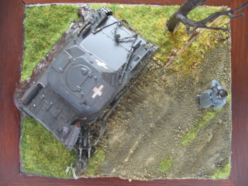

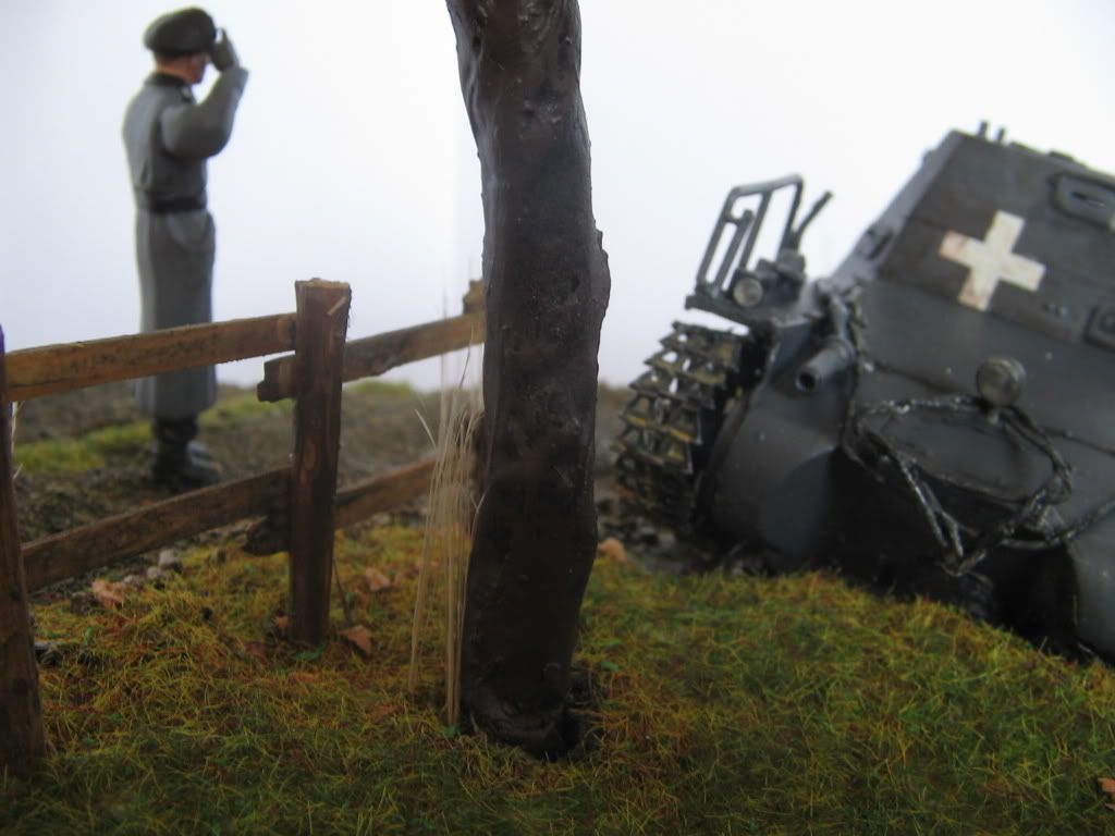

Täna tegelesin muru istutamisega.
Segasin natuke erinevaid sorte kokku, et sügisest üleminekut saada.
Kõrred istutasin ka mõnda kohta.
Nüüd on vaja veel kõrred värvida, puu lehte ajada ja mullavall tanki taga kuidagi loomulikuks saada. Ilmselt pean peale mingi krobelise struktuuri kleepima. Figuur on ka vaja paika panna, praegu seisab pool-viltu traadi otsas.

väga kaunis. muru annab kõvasti reaalsust juurde. ainult see "hange" sõitnud ja kulpi lööv tankist läigib... kui selle ka matiks ikka saaks...
Tänud heade sõnade eest!
Aga ma pean tal veel natuke nägu kohendama ja siis pintseldan matt lakiga üle.
Mõte hea, proovisin murda - ei murdu raiped. Proovin liimida värvimise ajal juurde nö. pööratud karvad.fossiil kirjutas:Aga ehk poleks paha nii tõepära mõttes mõned kõrred ka lonti murda - vaevalt et need kõik pärast sellist prohmakat täiesti terveks ja sirgelt püsti oleks saanud jääda.
Urmas.
ma ei ole kindel et mu seebikal seda teha saabandrusan kirjutas:Ainuke asi, mida mina soovitada oskan, on see, et pildistamise ajaks keera objektiivi ava rohkem kinni. Praegu osa pildist häirivalt udune.
no tal hange sõitmisest süda läigibHertsog kirjutas:ainult see "hange" sõitnud ja kulpi lööv tankist läigib... kui selle ka matiks ikka saaks....

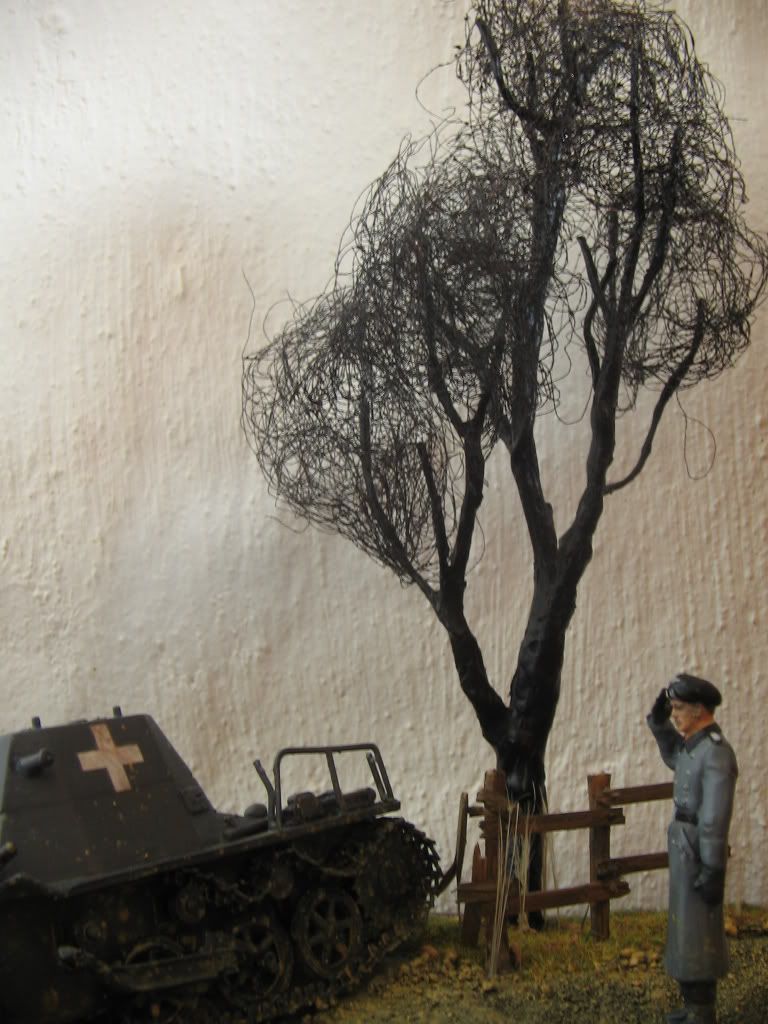

Tegelesin siin paar päeva puu lehte ajamisega.
Üks õhtu kulus mobiililaadija juhtme rüüsist puhastamiseks ja pallikeste keerutamiseks.
Seejärel karvapallidele värv selga.
Lehed sõelusin välja ja edasi lakiga karvapallidele.
Võra sai kahjuks natuke väike aga eks ta esimese katsetamise asi. Nüüd pean veel otsutama kas lasta kogu asi lakiga üle või mitte.
Järgmiseks hakkan tüve toonima.

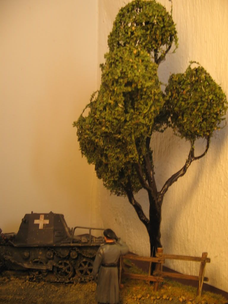

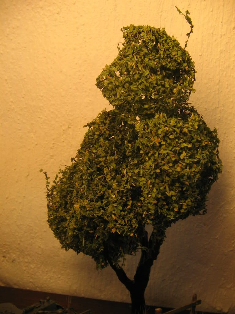

Niisama lihtne see oligi. Traadikeradele (parem oleks leida mingi muu materjal, sest traati ei saa venitada) lasin ohtralt lakki ja siis puistasin karvapallid seest ja väljast üle. Enne sõelusin lehed enam-vähem ühte mõõtu.
Aga mudelist peab kodus hästi abikaasaga läbi saama. Lehed on pärit maitseainesahtlist - petersell. Järgmiseks lähen aapteki ravimtaimede riiulit rüüstama - sealt peaks ka üht-teist sobilikku leiduma.

Võra tegelikult paistab isegi läbi, kuigi fotodel ilmselt vähese valguse tõttu ei ole seda aru saada. Enne lehtede kleepimist tegin pallid sees "õõnsaks".
Aga tulevikus teen selliselt, et karvapallid enne külge ja siis lakk ja lehed. On küll keerukam ühtlast lehtede kihti pallide sisse ja ümber saada aga võra kuju saab loomulikuma. Pärast koos lehtedega neid enam oluliselt vormida ei saa.
Kase ja paju puhul tuleb pärast kõikide pallide alumised traadid läbi lõigata ja otsad rippu lasta.

Idee on täitsa hea.
Purustatud maitseainelehed tunduvad päris hea materjal. Ainule häda, et karvapallid jätavad tiba liiga tiheda võra ja puu jätab mulje hooletusse jäetud hekist.
Tundub et päris reaalse puu imiteerimiseks tuleks alustada päris peenikestest traadijuppidest ja punuda neid kokku kuni tüveni välja, et imiteerida kogu puu puitosa. Saadud moodustis võiks siis laki abil lehedega katta.
Muidugi oleks see titaanlik ettevõtmine ja lõpptulemuses ei pruugi sugugi kindel olla.
