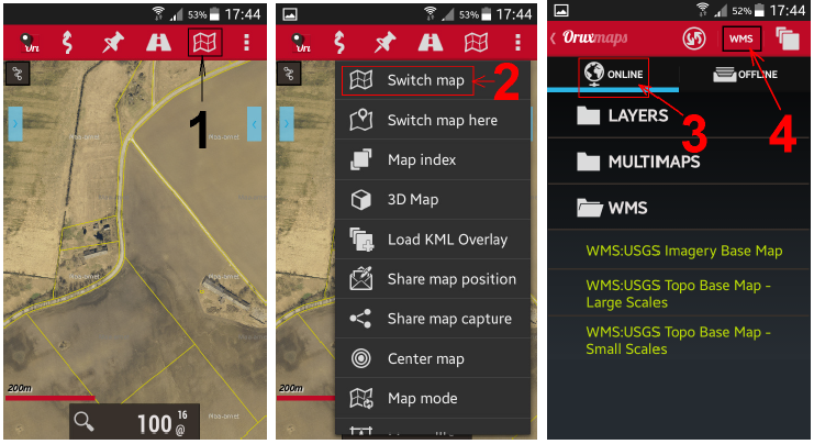

Kõigepealt vaja luua WMS (World Map Service) ühendus Maa-ameti kaardiserveriga.
Selleks valime 1.„kaardid“ (ruuduline ikoon) > 2.Switch map > 3.ONLINE > 4.WMS

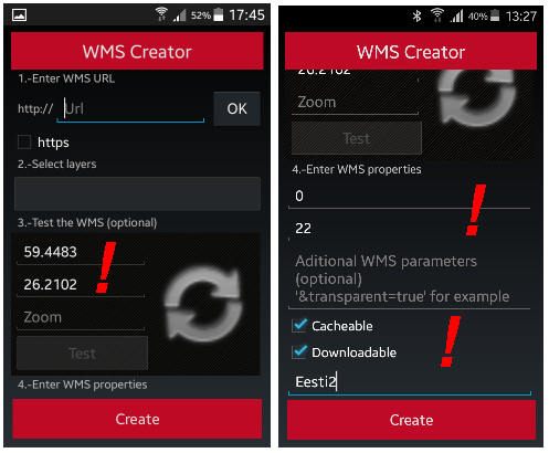

Avaneb seadistusaken kuhu tuleb sisestada mõned andmed:
http:// __________________________ reale kirjutada:
Kood: Vali kõik
kaart.maaamet.ee/wms/alus-geo?
[/size]
Kogu rida peab siis välja nägema selline: http://kaart.maaamet.ee/wms/alus-geo?
Kerime pilti/menüüd allapoole...
Punkt 3.- Test the WMS (optional) alla panna mingid koordinaadid mis jäävad Eesti territooriumile, et esimesel Oruxi käivitusel leiaks kohe üles Eesti. Võib panna needsamad nagu pildil 59.4483 ja 26.2102
Punkt 4.- Enter WMS properties esimesele reale kirjutada 0 (null) ja teisele 20 (näites on seal 22 - võib panna ka 22 - see näitab seda, milliste suurendustega saab hiljem offline kaarte kasutada ja 22 suurendust pole kõikidel kihtidel olemas, 20 on kõikidel)
KINDLASTI linnukesed ette: Cacheable ja Downloadable !
! Punase hüüumärgiga tähistatud lahtrid on olulised, et oleks veatud !
Nime (näites Eesti2) võib panna suvalise ja meelepärase.
*Sobilik nimi IMHO olekski Maa-amet näiteks, et ei läheks teiste võimalike WMS kaartidega pärast seagmini ja oleks üheselt arusaadav, ning leitav kiirelt.

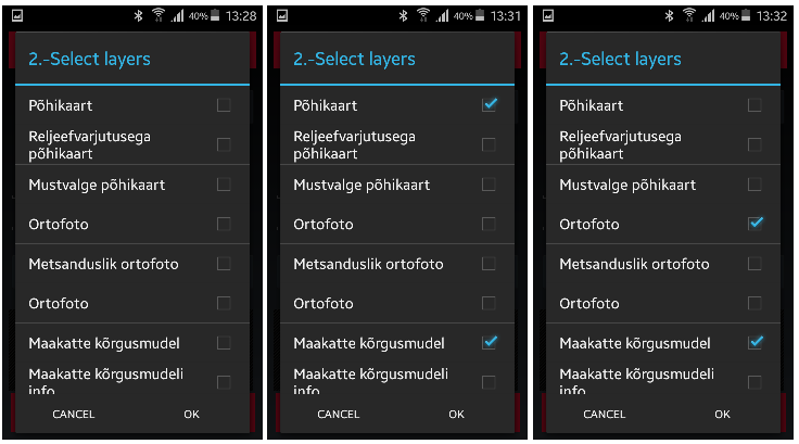

Edasi kuvatakse Maa-ameti kaardikihid mida saab valida (2.Select layers). Seal saab valida ortofoto või erinevaid kaarte ja kaardikihte.
Põhimõtteliselt siis tuleks nüüd esmalt valida põhiliseks aluskihiks kas Põhikaart (värviline aluskaart), Mustvalge põhikaart, või Ortofoto. Mina kasutan eranditult Ortofotot kui parimat alust.
edasi akent allapoole kerides kuvatakse terve pikk nimekiri erinevaid kihte, mida kuvatakse valitud alusel (kaardil või aero/ortofotol). Vajalikum neist ilmselt Maakatte kõrgusmudel (kuvab reljeefi samakõrgusjooni ja kõrgusarve). Lisada saab asulate nimesid, tänavate/maanteede nimesid jms. Tuleb arvestada, et siin tehtud valikud jäävad loodud WMS-i "projekti" seadeteks jäädavalt ja neid pärast muuta ei saa. Kui tahetakse teiste kihtidega WMS kaarte, tuleb teha uuesti läbi WMS loomine (punktid 1-4) ja valida teised kihid. Niimoodi võib luua piiramatu hulga WMS "projekte" erinevate aluste ja kihtidega. Lihtsalt tuleb igale WMS-ile erinev arusaadav nimi anda WMS loomisel ja pärast saab vahetada sobilike WMS-ide vastu jooksvalt töö käigus.
Kui kõik vajalik valitud (linnukesed ette pandud), siis vajutada OK või Create (olenevalt Orux versioonist).

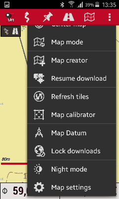

Leides õige koha avame uuesti kaardimenüü, kerime menüüd allapoole kuni reani Map creator ja klikime sellel.
Nüüd tuleb näpuga ühe korra klikkida ekraanil selles kohas, kuhu jääb loodava kaardi ülemine vasak nurk.

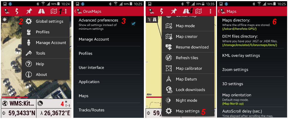

Kaartide salvestuskoha ja kasutamise "projektikausta" muutmiseks tuleb teha järgmist:
1. Settings (kolm täpikest)
2. Gobal settings
3. Linnuke ette "Advanced preferences"
4. Kaardiseaded ("ruuduline" ikoon)
5. Kerida alla ja valida "Map settings"
6. Maps directory (seal näitab n.ö. kaartide "projektikausta" ja teekonda)
klikkides sellel real avaneb uus aken, kus saab muuta kasutatavat kausta, otsida vajalikke kaustu ja neid muuta.

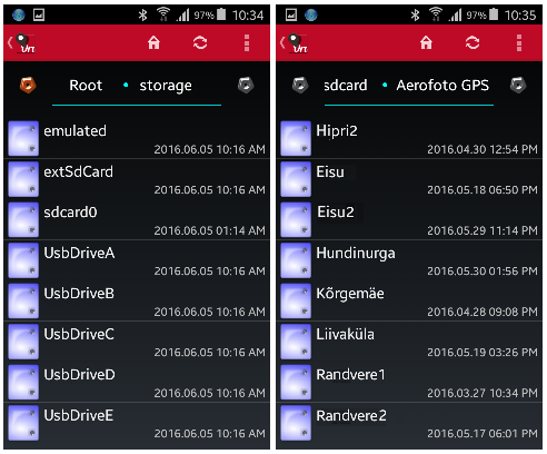

Esimesel pildil näeme ROOT/Storage menüüd, kust saab valida extSdCard (väline mälukaart).
Teisel pildil on näha välisel mälukaardil valitud "projektikaust" nimega Aerofoto GPS ja sinna juba salvestatud erinevad kaardid (n.ö. alamprojektid mis luuakse offline kaartide loomisel ja salvestamisel).
Valiku kinnitamiseks tuleb vajutada näpuga sellele viimasel kaustanimele ülemises reas (näites: Aerofoto GPS) ja hoida näppu natukene aega peal kuniks valik salvestub. (Vanemal ORUX versioonil tuli kaks korda klikkida sellel). Vastasel korral (väljudes kohe peale n.ö. õige kausta valimist) muudatused ei salvestu ja kehtima jääb endine projektikaust ning teekond selleni.
Pärast "projektikausta" muutmist tuleb teha nutiseadmele restart ja käivitada ORUX uuesti.

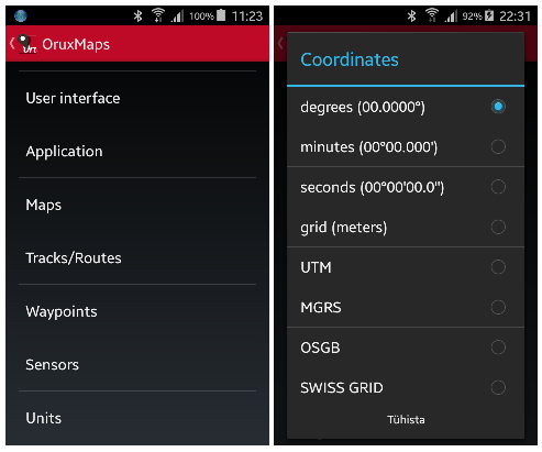

Koordinaatide süsteemi ja kuvamismooduse vahetamine.
Kahjuks ei toeta ORUX praegu Eesti LEST koordinaatide süsteemi.
Valida saab:
Koordinaatide kuvamine kraadides
Koordinaatide kuvamine minutites
Koordinaatide kuvamine sekundites
GRID (Ristkoordinaadid)
UTM (Universal Transverse Mercator)
MGRS (Military grid reference system)
OSGB (Ordnance Survey of Great Britain)
SWISS Grid
Vahetada saab:

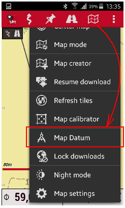

Menüü > Global settings > kerida allapoole ja leida rida "UNITS" > Coordinates
Ning: Kaardimenüü > Map Datum
Default on Maa-ameti kaartide Datum WGS84

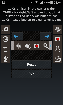

Buttons all võiks olla ilma linnukeseta "Large buttons mode" (suured menüünupud) ja linnukesega "Hide buttons" ning "Hide slider button". Siis on menüüklahvid normaalse suurusega ja lisaks kaovad igasugused menüüklahvid 10 sekundi pärast automaatselt ekraanilt, kui neid ei kasutata. Näpuga toksamine ekraani äärel toob vastavad menüüd tagasi.
Pildil on näha, kuidas saab ekraanimenüüst eemaldada/lisada mittevajalikke ikoone/menüünuppe. Seadistada saab seda: user interface > Buttons > Buttons bar
Dashboard all saab valida nt. User interface ja selle alt märgistada ära need ikoonid ja andmed, mida ekraanil kuvatakse. Minul on näiteks märgistatud ainult Map name ; Latitude ; Longitude ; GPS accuracy ; Distance. Sellise valiku puhul kuvab ekraanil Kaardi nime, X ja Y koordinaate, GPS täpsust (andmed/hinnangud täpsusele tulevad kas väliselt antennilt, või nutiseadmest endast olenevalt sellest, millist GPS kasutatakse) Lisaks saab User interface all luua ise töölaua kujunduse, valida värve ja tekstide suurust.
Cursor all saab valida kursori kujundust ja kuvamise viisi. Võib luua/joonistada ise meelepärase kursori (nt. niitristi vms), salvestada selle storage/emulated/0/oruxmaps/sursors kausta ja pärast valikutest määrata oma kursor. Mina kasutan ORUX-i kursorit nimega "Circle" (valida saab kas circle või arrow või kui loote ise omale meelepärase kujundusega ja nimega kursori, siis selle) ja linnuke on ees Circle GPS precision. Map centre icon ja map viewer centre on "Normal".
Linnukese võib panna ka View angle (näitab nurkasid kompassi kasutades).

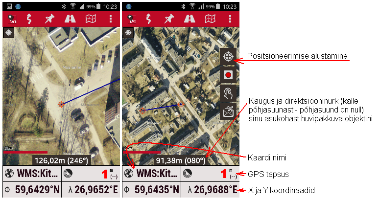

Positsioneerimise ja enda asukoha määramise alustamiseks tuleb klikkida ristiga menüül (default asub paremas servas üleval, aga kui olete ise oma ekraanimenüü ümber korraldanud, siis vastavas kohas, kuhu te ta panite).
Kohe kuvatakse teie asukoht aluskaardil.
Aluskaarti saab suurendada/vähendada ja vaadata (ning ka võrrelda nähtava ümbrusega ja anda sellest tulenevalt oma hinnang GPS täpsusele) täpsemalt/üldisemalt kus kohas te asute.
Teie asukohast on võimalik mõõta huvipakkuva objektini nii kaugust kui direktsiooninurka (N ehk põhi on üleval ja null, ning vaadata saab, mitu kraadi nullist/põhjasuunast päripäeva asub vaadeldav objekt teie asukohast).
Samuti näidatakse all objekti koordinaate. Kui ekraani enam ei liigutata, siis paari sekundi pärast läheb ORUX aluskaart ise tagasi sinna, kus on teie asukoht ja näitab jälle teie asukoha koordinaate.
Kui positsioneerimine välja lülitada (uuesti klikkida ristiga ikoonil, mis lülitas sisse positsioneerimise), saab mõõta vahekauguseid ükskõik milliste kaardil olevate punktide vahel. Selleks liigutakse kaardil sobivasse algpunkti, valitakse menüüst (default asub vasakul pool ekraani ääres) mõõdulindiga ikoon ja liigutatakse/vähendatakse/suurendatakse kaart sobiva lõpp-punktini. All ekraanil kuvatakse kaugus kahe punkti vahel.

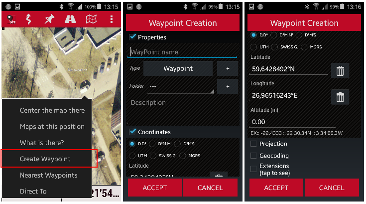

Huvipakkuva objekti või asukoha saab ära märgistada nn Waypointi luues.
Selleks tuleb navigeerida soovitud kohta ja hoida sõrme täpselt sellel kohal (et oleks suurem täpsus, tuleks enne aluskaarti suurendada vajaliku tasemeni). Avaneb menüü kus saab teha erinevaid valikuid:
Siin huvitab meid valik Create waypoint (ja vbl ka nt Direct to - viimast valides juhatab ORUX sind valitud punktini - kui on aktiveeritud ka häälkäsklused, siis lausa pideva jutumulina saatel 8) )
Kui valisime Create waypoint, siis avaneb uus menüüaken, kus me saame sellele anda tüübi, nime, lisada/salvestada/muuta koordinaate jms. ACCEPT salvestab punkti eraldi kihina kaardile. Seda kihti saab välja/sisse lülitada eraldi avaakna menüüst, kus on rõhknõela kujutav ikoon (Orux logost vasakult teine ikoon) > Manage.
Lisaks saab seal luua nullist ise punkte kaardil valides Create, ning sisestades ise punktile nime ja vajalikud koordinaadid. Wpt. settings alt saab valida, kuhu punktid salvestatakse, millised nad välja näevad jne.
Kui Waypointid on loodud, saab nendel klikkides alati vaadata punkti täpseid koordinaate jms infot.
