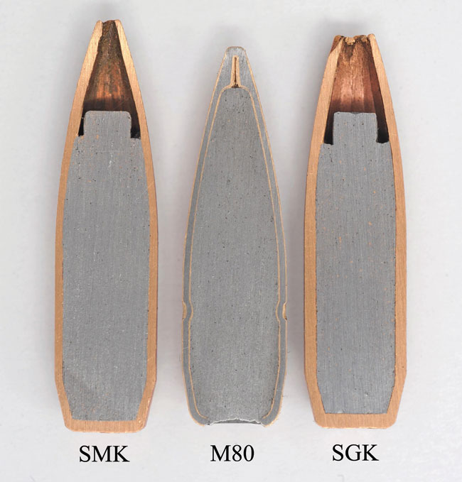

Selline eelarvamus - 7.62x51 pehme ball tüüpi kuuliga (M-80) on jube hirmus läbija ei ole tõene. Tegu on sisuliselt
pehme tinaplönniga vasest ümbrises.

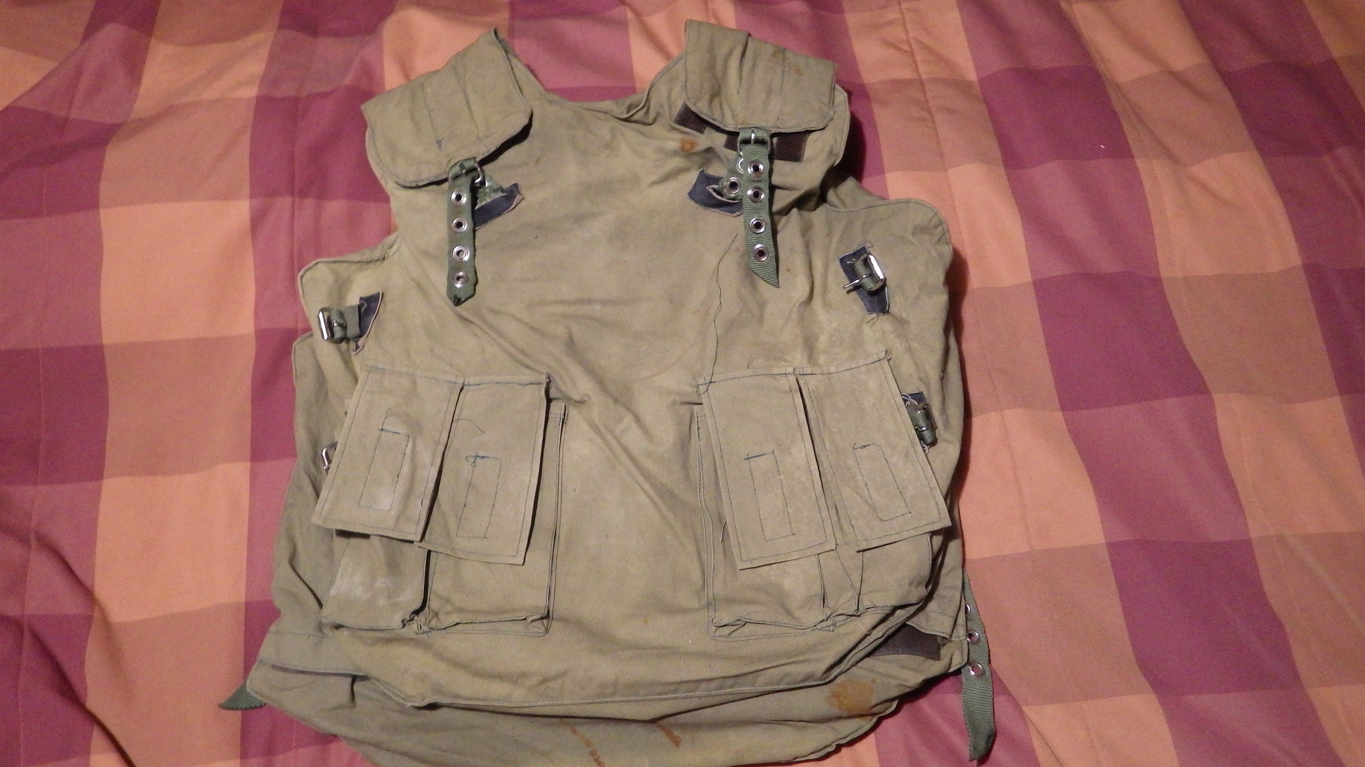

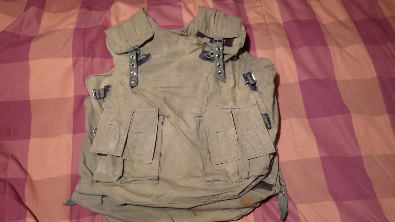

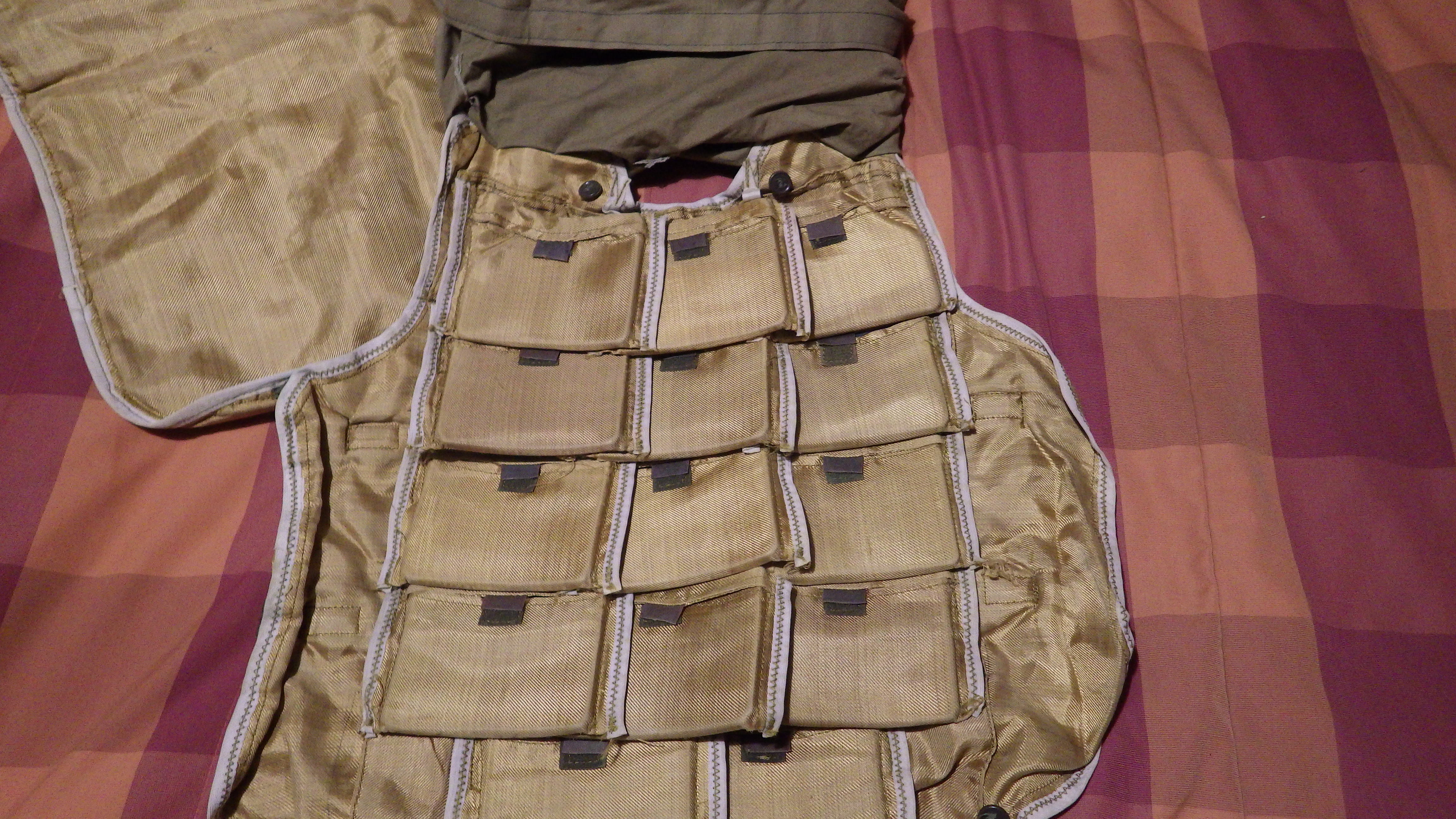

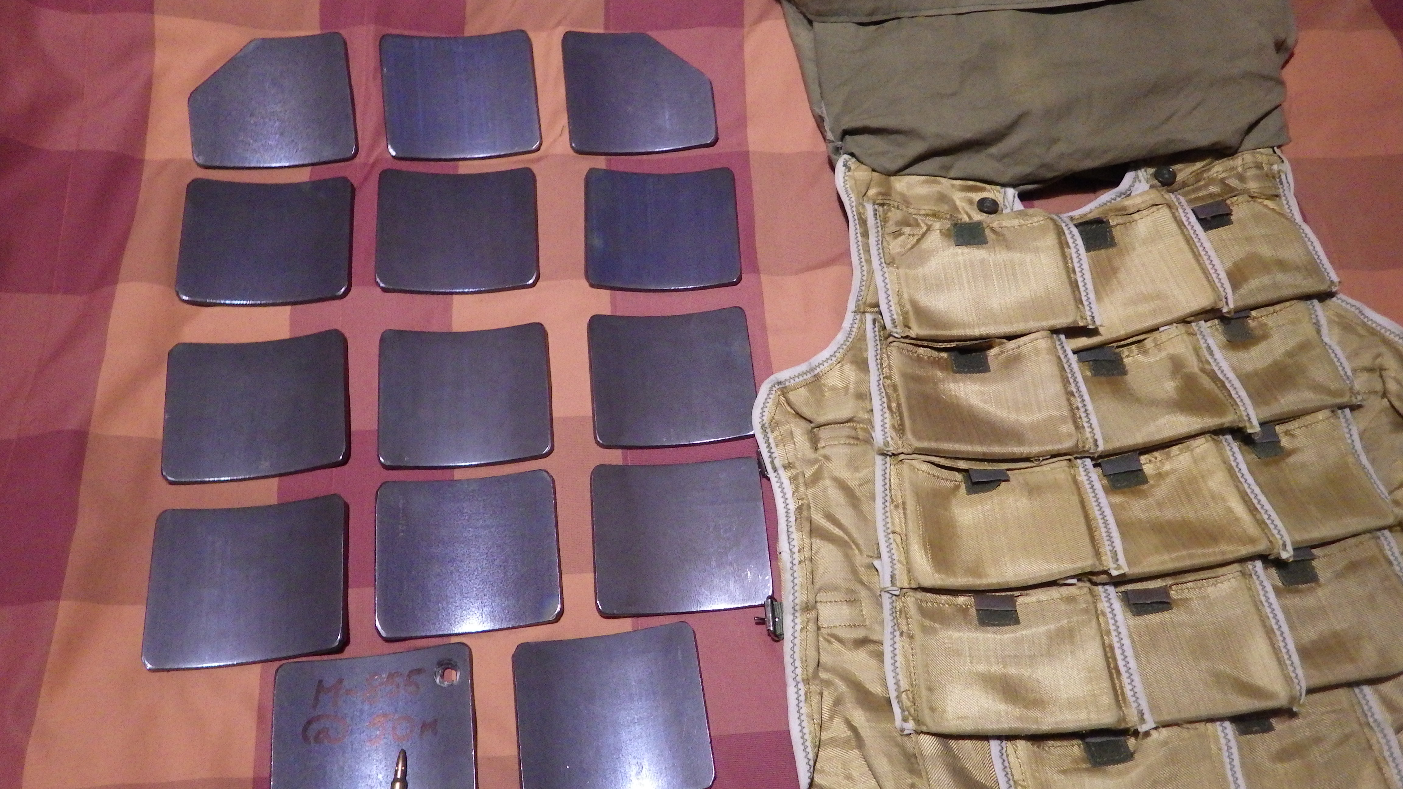

Alloleval pildiseerial on kujutatud N.Liidu aegne titaanplaatidega kuulivest mis päästis Afganistani sõjas korduvalt
kultuuritoojaid isegi kontaktlaskude korral 7.62x39 AKM kuuli eest.Sest kuul lendas aeglaselt. NATO mooa mõju on näha.
gorilla
Postitusi: 786
Re: M: TERASPLAAT
Postitus Postitas gorilla »

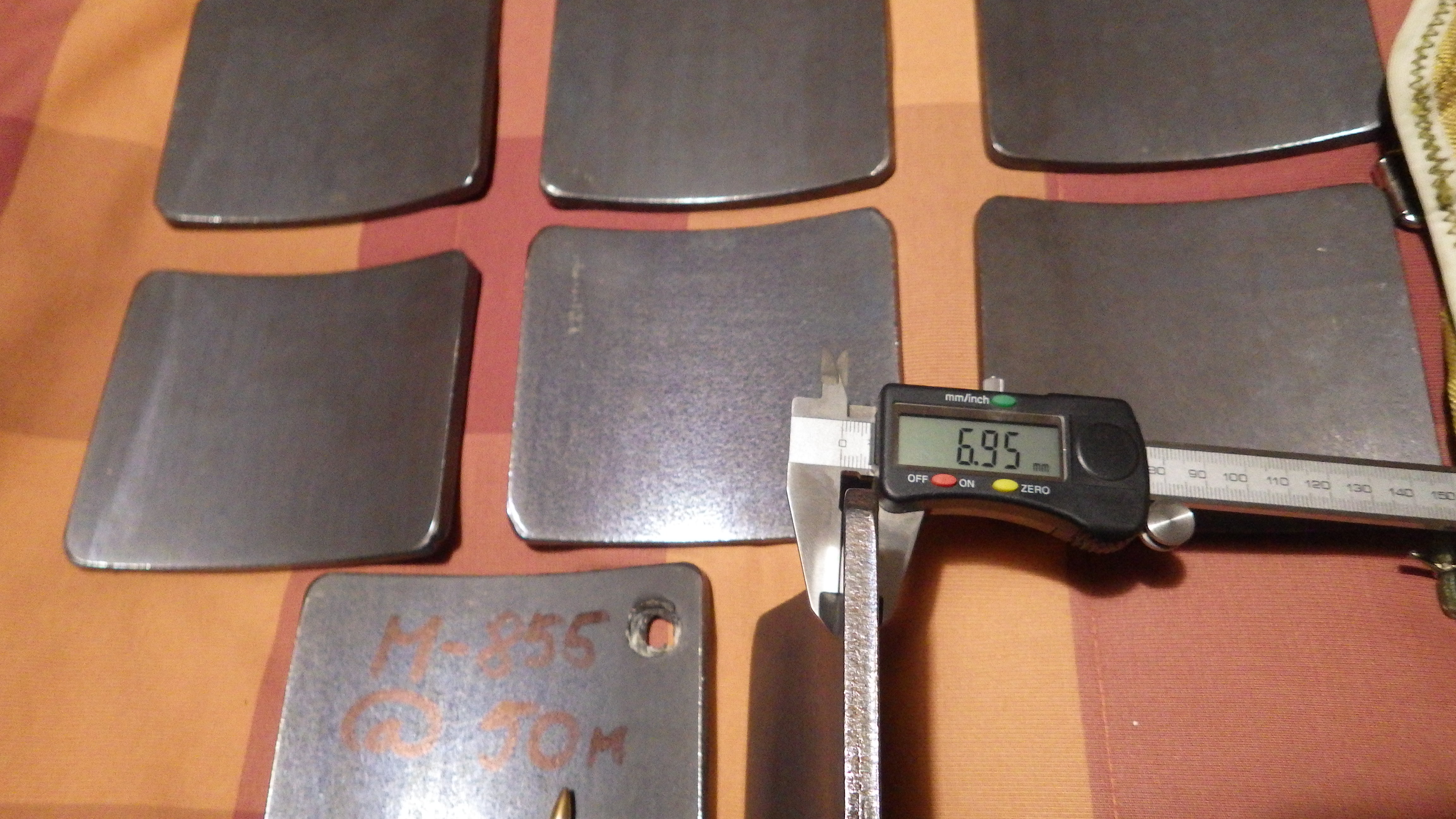

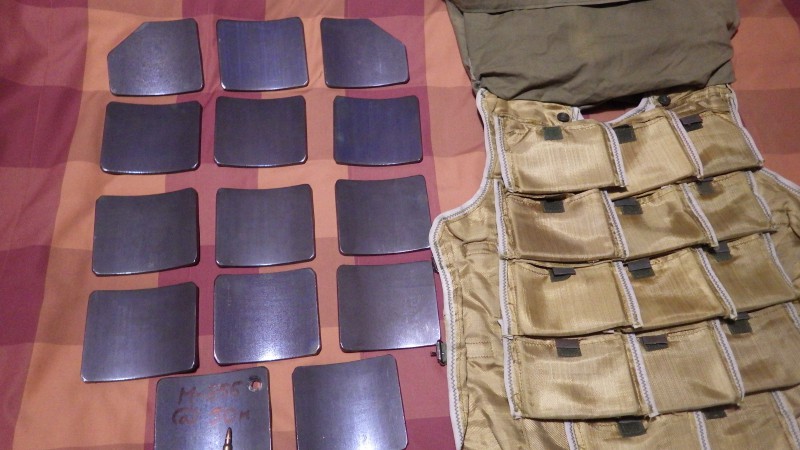

..Jätkub
Nagu näha on tegu peaaegu 7mm paksuse titaansoomusega. Ma ei usu, et see on viletsam kraam kui antud hetkel
ehitusterasplaate maaletoovad firmad pakkuda suudavad. Osad neist ''maaletoojatest'' ei oska öelda
Brinell tugevust pakutavatele materjalidele. Või siis on sertifikaatidega midagi imelikku..
Kasutatud kuul on tavaline, 3.6g M855, lennukiirus on aga üpris äkiline--1040m/s @ +20C
