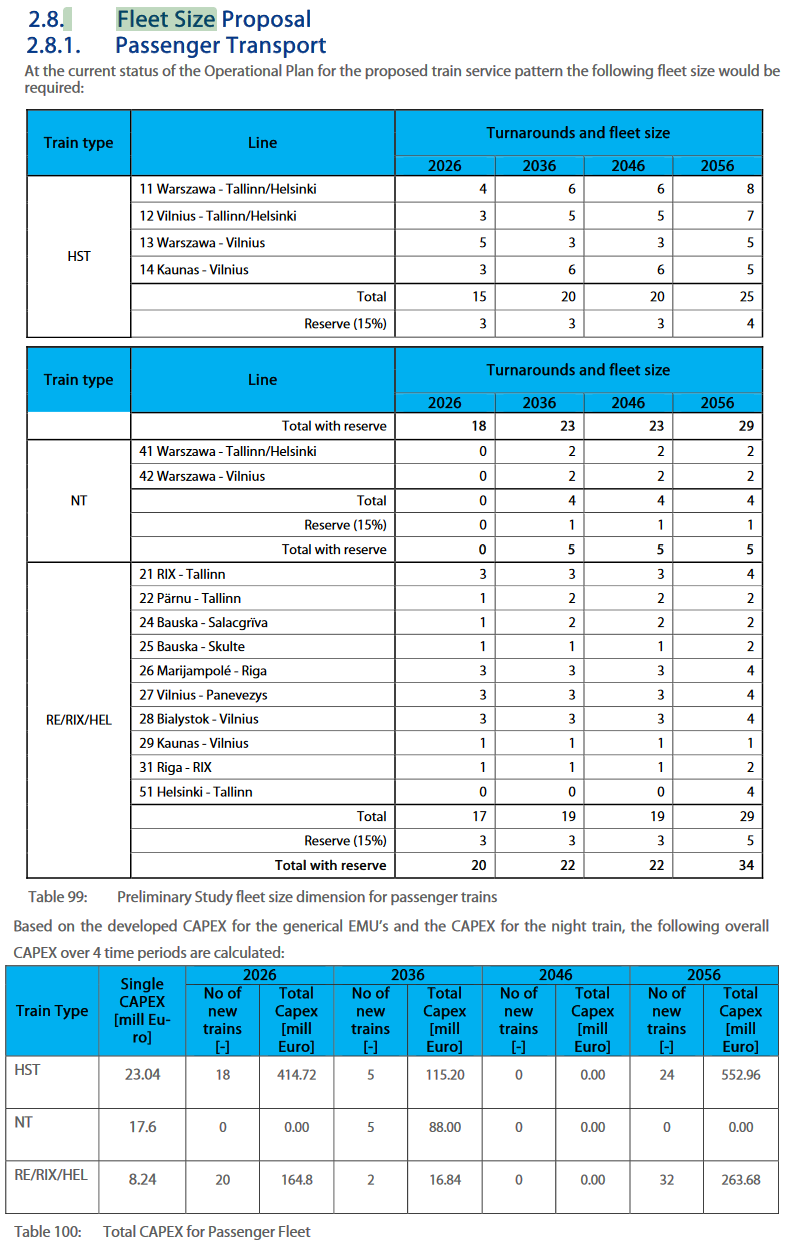

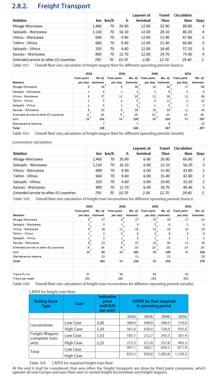

No pole ju raske netist vaadata eksole
Reisiveeremi hoolduseks ja remondiks mõeldud depoosse mahub samal ajahetkel 7 rongikoosseisu, Rail Baltica opereerimisplaani järgi hakkab taristul liikuma 26 kiirrongi ja 16 regionaalrongi.
https://www.rbestonia.ee/rail-baltica-u ... ai-valmis/
Tunamullu valminud RB opereerimise plaan* analüüsis põhjalikult, millise sagedusega ja millisel kiirusel võiks tulevane Rail Baltica reisirongiliiklus toimuma hakata. Ühtlasi toob dokument välja ka mõned Euroopas kasutusel olevad reisirongikoosseisud (Electrical Multiple Unit, EMU), mis sobiksid liikuma ka Rail Baltica trassil.
* RB opereerimise plaan 2026-2056; ETC Gauff Mobility GmbH; Institut für Bahntechnik GmbH; COWI A/S
Rail Baltica: Preparation of the Operational Plan of the Railway
Final Study Report
https://www.railbaltica.org/wp-content/ ... _final.pdf
Kes ei viitsi 439 leheküljelist dokumenti lugeda (keegi ei viitsi eksole), siis üldsõnalise aseainena...
