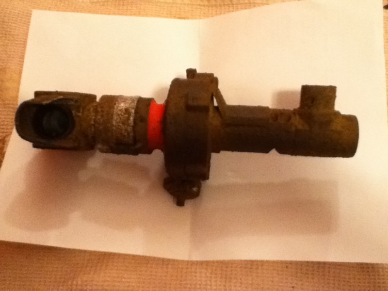

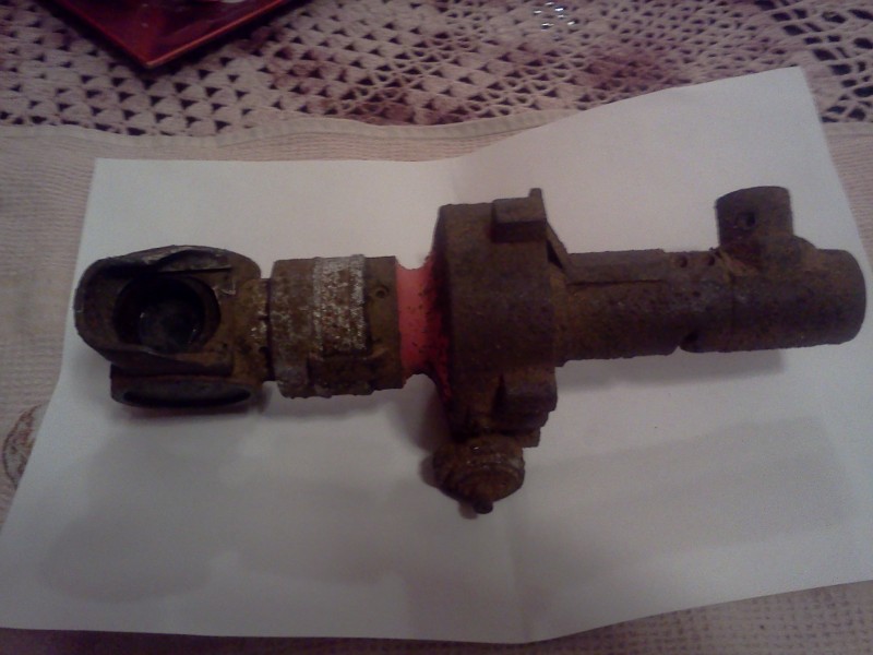

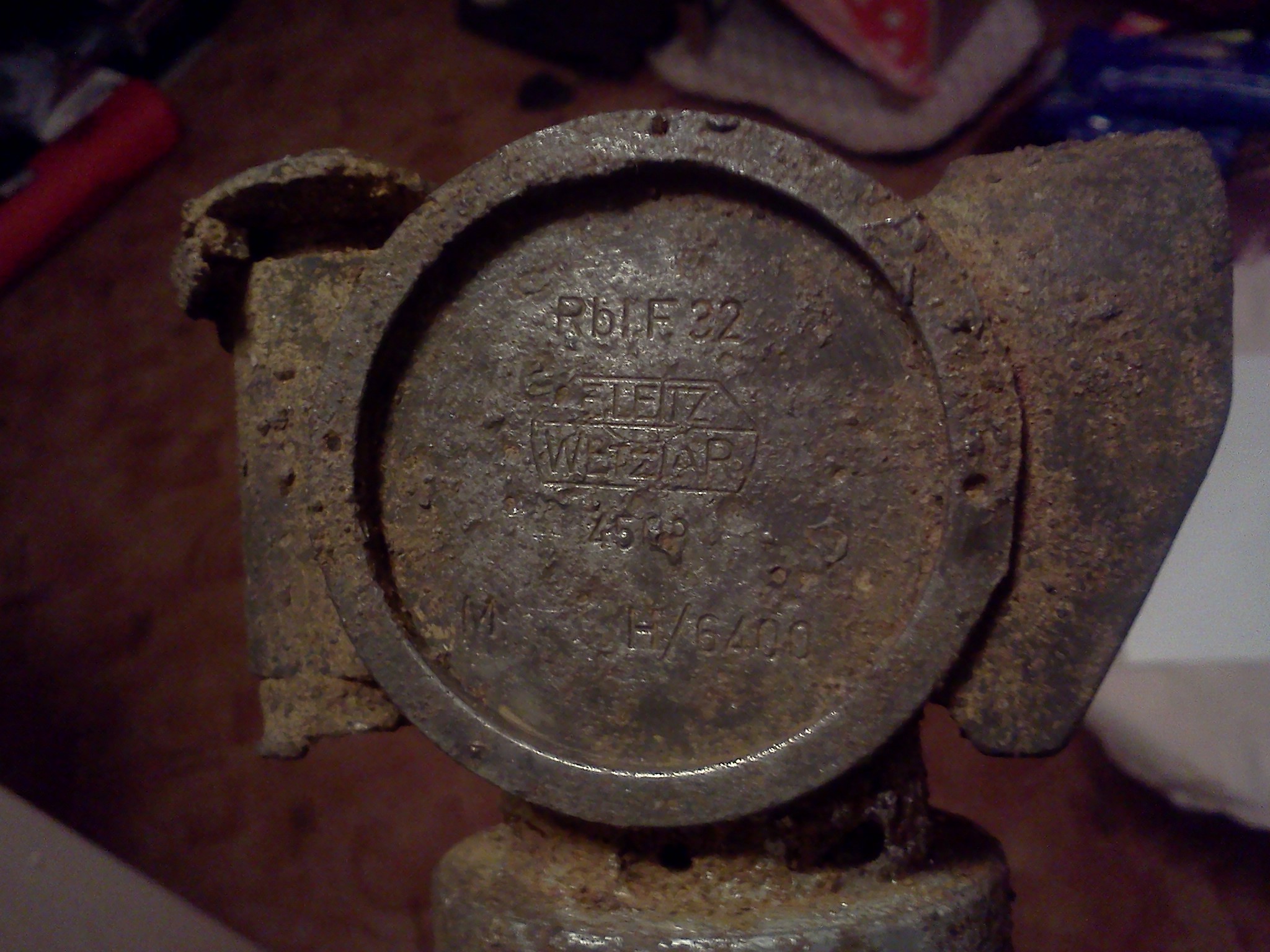

mille sihik
Postitus Postitas Fe.nagel »
sakslaste sihik,aga millise suurtüki rauda see paika sihtis?
Larry
Postitusi: 1029
Liitunud: 31 Dets, 2005 16:39
Re: mille sihik
Postitus Postitas Larry »
Googelda Rbl.F.32 ja vaata, mis juhtub :wink:. Etteruttavalt võib öelda, et sihik sobib erinevatele "torudele."

hummel
Postitusi: 2079
Liitunud: 18 Apr, 2004 12:55
Re: mille sihik
Postitus Postitas hummel »
See on tüüpiline välihaubitsa panoraamsihik. Peaks sobima suurele osale sõjaaegsetest haubitsatest ja lisaks ka enam vähem kõigile pärastsõjaaegsetele vene välisuurtükkidele ja raketiheitjatele. Vene derivaat on PG-1, aga see on 6000 süsteemis (pildil olev on 6400) Kasutusel muuhulgas D-30 ja H61-37 peal. "Kaelus" on punane, et saaks teodoliidiga hõlpsalt sihikule suunda mõõta.
