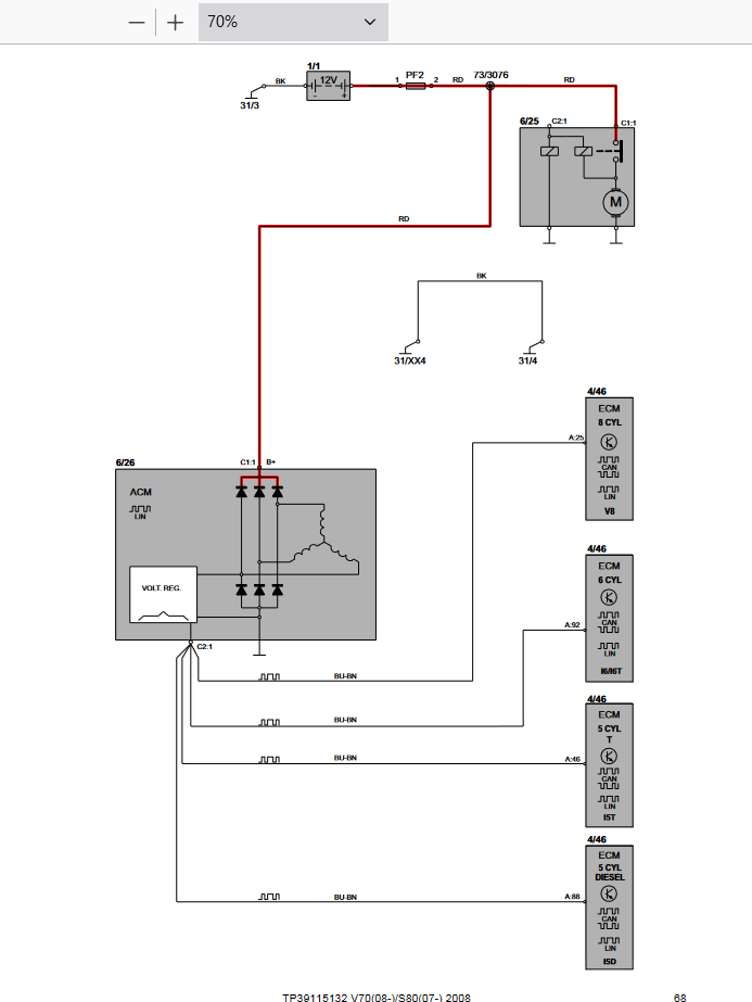

pistikusse läheb ainult üks, LIN andmeside juhe, mis võimaldab kahepoolset sidet
Ausõna, nüüd on küll viimane kord :lol:
Mis andmeid see üks juhe siis kahesuunaliselt liigutab...
Kõik, enam ei vaata ka siia :mrgreen:
Palun väga:
Volvo P3 just selle osa skeemi lehekülg kohe.
P.S. Selle protokolli side on tehnilise kirjanduse järgi kahepoolne.
"Diplomeeritud spetsialistide" jaoks panen igaks juhuks ka seadmete selgituse kirja:
1/1 aku
4/46 ECM, erinevate variantide mootorite juhtmoodulid
6/25 starter
6/26 ACM, generaatori juhtimise moodul

Jah, protokoll on ikka kahepoolne, aga mida genekal öelda on? Ei tea, tema info on tema väljundis. Needsamad nö LIN pesad on nüüd vist ammu juba igal genekal, sõltumata sellest kas autol LIN master üldse peal on, uuematel kindlasti on. Läbi selle üritatakse pinget optimeerida, et aku kauem elaks, küll ühepoolselt
Lin kiip on tehtud vist rohkem nendele autodele mille starterit neetu, generaator veab auto käima.

TTT kirjutas: 01 Okt, 2024 16:15 Jah, protokoll on ikka kahepoolne, aga mida genekal öelda on? Ei tea, tema info on tema väljundis. Needsamad nö LIN pesad on nüüd vist ammu juba igal genekal, sõltumata sellest kas autol LIN master üldse peal on, uuematel kindlasti on. Läbi selle üritatakse pinget optimeerida, et aku kauem elaks, küll ühepoolselt.
Siis tasub ikka enne lugeda ja natuke tutkida asja enne kui kedagi maha tegema hakatakse.
