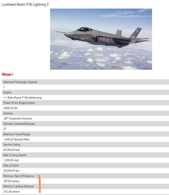

F-35 väidetav maandumis- ja õhkutõusmisraja vajadus on üllatavalt väike. Veidi üle 200 meetri.
https://twitter.com/M3t4_tr0n/status/883672765240356864

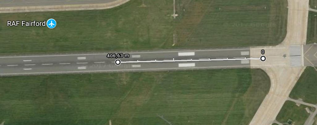

SIIN üks järelpõletiga hoojooks Fairfordis. Touchdown ala rajamarkeeringuid käib pildist läbi 3. Google maps annab sellisel juhul vahemaaks ca 400m. 100-200m hoojooks on ikka rohkem kuni paar tonni kaaluvate STOL lennukite teema.

slider kirjutas:SIIN üks järelpõletiga hoojooks Fairfordis. Touchdown ala rajamarkeeringuid käib pildist läbi 3. Google maps annab sellisel juhul vahemaaks ca 400m. 100-200m hoojooks on ikka rohkem kuni paar tonni kaaluvate STOL lennukite teema.
Tõenäoliselt jah. Pariisi lennushowl oli hoojooks alla 10 sekundit, kuid ka seal tundub see ikka üle 200 meetri olevat.
