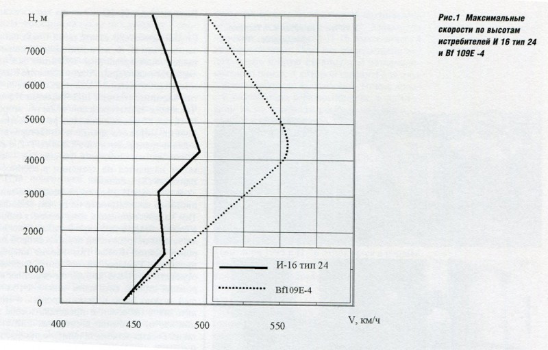

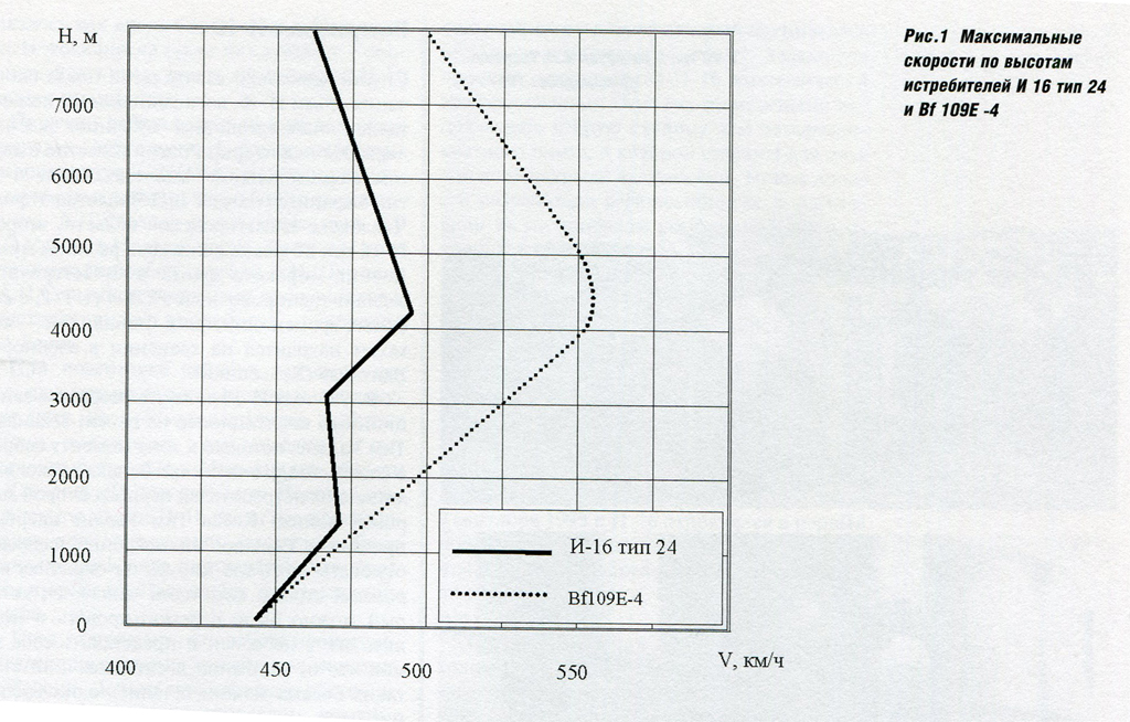

Paneks siis kah veel ühe illustratsiooni. I-16 tüüp 24 kiirused eri kõrgustel, võrrelduna Bf-109 E4 omadega. Illustratsioon laenatud seekord raamatust Maslov, Mihhail "Istrebitel I-16. Norovistõi "Išak" stalinskihh sokolei."
I-16 tüüp 24 kasutas siis M-62 (ja/või M-63, eri allikais kohtab eri infi) mootorit. Näeb ilusti graafikul ära, mida tähendas 2-astmeline kompressor lennukarakteristikutes. Kahjuks ei olnud selles raamatus aga ühtegi graafikut, kus oleks peal olnud M-25 mootoriga I-16 vastavad näitajad.

toomas tyrk kirjutas:.....Kahjuks ei olnud selles raamatus aga ühtegi graafikut, kus oleks peal olnud M-25 mootoriga I-16 vastavad näitajad.
1. И-16 тип 5(1934);2. Bf-109В-1 (1935); 3. И-16 тип 24 (1939); 4. «Харрикейн» Мк I (1935); 5. Р-40Е (1940); 5. Bf-109Е-1 (1939); 7. «Спитфайр Мк.1 (1936); 8. И-180С (1940)
1. I-16 tüüp 5 on selle M-25`ga
.. ja "Harrikein" ja "Spitfair" on teadagi mis 8)

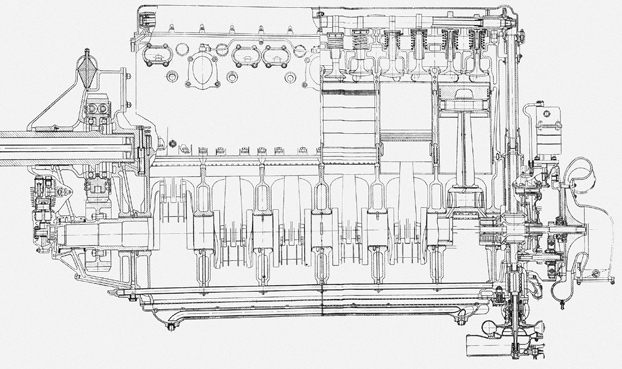

M-103 lõige ja VK-107a.

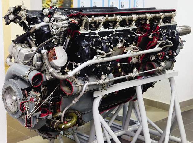

Tulles vastu lugejate soovidele - kirjutaks siis paar sõna ka lennukidiislitest. Aga piirduks ainult nende ühe, seerias toodetud AN-1/M-40/M-30 perekonnaga.
Nimelt oli N Liidus 1930. a. paiku tekkinud huvitav olukord, kus suurele osale naftasaaduste tehaste produktidele ei olnud rakendust. Kommunistliku Partei Keskkomitee võttis vastu eraldi määruse, mis rääkis raskemate kütusefraktsioonide ärakasutamise tähtsusest rahvamajanduse jaoks. See oli olnud 1930. a. Ning selle suure ja tähtsa parteilise ülesande raames käivitus 1931. a. ka lennukidiislite arendamise programm, kus siis jagati ülesandeid vastavate mootorite väljatöötamiseks ning lubati igasugu preemiaid parimatele lahendustele. Ei viitsi praegu kõiki osalisigi taga otsida, mainiks lihtsalt ära, et tankidiisli V-2 juured kasvavad ka välja samast programmist. Kusagil vist siin foorumilgi peaks natuke selle mootori saamisloost juttu olema. Huvilised võivad muidugi venekeelsest internetist lugeda hulgim.
Selle lennukidiislite konkursi raames hakkas Moskvas asunud Lennukimootorite Instituudis oma diislit arendama ka A. Tšaromskoi. Samas instituudis tegutses mäletatavasti ka A. Mikulin, kes konstrueeris M-34 mootori. Ilmselt mingi Instituudisisese ratsionaliseerimise raames võttis Tšaromskoi aluseks sama põhikonstruktsiooni (mis omakorda mäletatavasti põhines sakslaste BMW VI peal). Kuna aga diisel on ikka diisel, siis oli erinevusi palju rohkem. Aga nagu hiljem näeme - teatud konstruktsioonilistest sarnasustest oli hiljem ka diisli puhul kasu.
Tšaromskoi andis oma mootorile nimetuse AN-1 (kohtas ka lihtsalt N-1, AN - aviaconnõi neftjannoi). 1933. a. valmis esimene katseeksemplar, mis siis oli 1933-34 stendikatsetel. 1935. a. sügisel läbis mootor ka riiklikud katsed (saavutas neil nominaalvõimsuse 750 h.-j., maksimaalse võimsuse 814 h.-j., kaalus 1021 kg, kuid ressurss oli vaid 50 tundi) ning otsustati lasta seeriasse.
1936. a. suvel läbis mootor ka riiklikud katsed lennukil (pandi Tupolevi kauguslennu rekordi püstitamiseks mõeldud lennukile ANT-36, mis sai ka nimetuse RD-D - rekord dalnostii - dizelnõi). Samal aastal valmisid lennukist ka kompressoriga versioon AN-1A ning forseeritud AN-1F. AN-1A läks 1937. aastal ka väikeseeriasse. 1938-39 järgnesid veel versioonid turbokompressoritega ning modifitseeriti seda veel mitmel-setmel moel. Katsetuste käigus õnnestus nelja turbokompressoriga mootoril AN-1RTK saavutada ka nominaalvõimsus 1000 h.-j. (stardivõimsus 1250 h.-j.), kuid mootori enda mass oli ka juba 1100 kg.
1938. a. sügisel oli aga Tšaromskoi büroos tehtud mõningad olulised organisatsioonilised muudatused. Nimelt leiti, et parem oleks kui peakonstruktor ning mõned tema lähemad kaastöölised tegutseksid edaspidi ühiskonnast isoleeritult. Nad arreteeriti ning nad moodustasid põhikaadri tehase nr 82 juurde moodustatud NKVD erikonstrueerimisbüroos (milliseid rahvasuus "šaraškadeks" kutsuti). Vabaduses jätkas ülejäänud osa meeskonnast, mille eesotsa sai nüüd V. M. Jakovlev, samuti AN-1 mootori täiustamist.
1940. a. võeti vastu otsus alustada AN-1RTK seeriatootmist ning sellele omistati nimetus M-40. Mootoril oli siis neli turbokompressorit TK-88, mis pidid tagama mootori võimsuse säilimise kuni 6000 m kõrguseni. Mootorist valmis ka forseeritud versioon, kuid kumbki tegelikult tehases seeriasse ei jõudnud. Üksikuid M-40 mootoreid pandi CIAMis kokku praktiliselt käsitsi. (Tõsi - see tagas vähemasti koostekvaliteedi). 1941. a. jaanuaris-veebruaris läbis selliselt koostatud mootoritega TB-7 riiklikud katsed. Ning aprillis algasid samasugused katsed Jer-2 pommituslennukil.
Nagu näha - diisel oli võrreldes sarnase võimsusega bensiinimootoritega oluliselt raskem. Kuid tema eeliseks oli jällegi väiksem kütusekulu, mis tõttu teda just neil kaugpommituslennukeil ka kasutada kavatseti. M-40 diislid jõudsid isegi osaleda ühes lahinglennus - Vodopjanovi korraldatud TB-7 ja Jer-2 pommituslennukite Berliini ründamisel, mida Trumm siin eespool mainis. Aga see oli ka nende luigelaul. Täislastis lennukid ei suutnud startida, üks Jer-2 purunes juba stardil, üks TB-3 kukkus alla vahetult peale starti. Hetkel ei leia üles, mis oli see algne startima pidanud lennukite arv, kuid lõpuks lendas välja vaid kuus TB-7 ning kolm Jer-2 lennukit. Viimaste lennukite stardi keelas kohal viibinud õhujõudude ülem lihtsalt ära. Ka need startinud lennukid ei jõudnud kõik Berliinini. Ei viitsi praegu seda kogu rünnaku lugu siia ümber toksima hakata. Aga lõppes asi sellega, et kodulennuväljale tagasi jõudis neist startinud lennukeist vaid 1 Jer-2. Mõned tulistati küll ka alla (vähemalt üks lennuk isegi omade poolt) kuid enamasti sai lennu ennetähtaegse lõppemise kirjutada mingite tehniliste probleemide arvele. Peale operatsiooni tehtud "razbiratelstvo" tulemusteks oli, et Vodopjanov võeti diviisiülema kohalt maha ning M-40 mootori seeriatootmisest loobuti. TB-7 kästi edaspidi varustada ainult mootoritega AM-35 ja AM-35A ning Jer-2 AM-37.
Aga NKVD tõestas taas kord, et inimeste ühiskonnast isoleerimine on igati tehnilise progressi huvides. Ja samuti loominguvabaduse huvides. Kui kõrval ei ole näägutavat naist ja olmemuresid, siis saavad insenerid jäägitult pühenduda oma mootori täiustamisele. Tšaromskoi meeskond "šaraškas" tegeles edasi oma versiooniga AN-1 mootorist, mis peagi sai uue nimetuse M-30. Ka see mootor jõudis TB-7 ja Jer-2 lennukitele (isegi üks Berliini lennanud TB-7 oli M-30 mootoritega), kuid samuti ei jõudnud suurde seeriasse. Siiski - M-30 oli konstruktsioonilt lihtsam, kasutas veidi teistsuguseid (ja samuti töökindlamaid) turbokompressoreid TK-82, mida oli mootoril peal ainult 2 tk (jällegi vähenes vigade võimalus) ning arendas peale forseerimist ka suuremat võimsust (M-30F stardivõimsus 1750 h.-j., nominaal 1500 h.-j.). Aga kõik see kaugpommituse värk oli sel ajal N Liidu lennuväele üsna ebaoluline ja teisejärguline teema. Põletavamad probleemid olid mujal.
Siiski - "šaraškat" kinni ka ei pandud. Kui 1942. a. nende "põhitehas" nr. 82 liideti teise tehasega, siis asutati nende jaoks koguni uus katsetehas (sai nr. 500), mis pidigi hakkama tegelema ainult lennukidiislite tootmisega. 1942. a. suvel lasti "vabadusse" ka Tšaromskoi. "Vabadus" on jutumärkides seetõttu, et ega ta tegelikult sealt Siberist oma büroo ja katsetehase juurest kuhugi ära sõita ikka ei võinud. 1942. a. valmis M-30 mootorist ka järgmine versioon - M-30B, millel kasutati lisaks turbokompressoritele ka tsentrifugaalkompressorit. Siin tuligi kasuks Tšaromskoi mootori kauge sugulus Mikulini omadega - kompressor laenati AM-38 mootorilt. See tsentrifugaalkompressori lisamine aitas muuta diisli palju töökindlamaks ning M-30B lasti nüüd uuesti seeriatootmisse. Algul nende oma katsetehases nr 500, hiljem ka "päris" tehases nr. 45. Nüüd pandi seda mootorit ainult Jer-2 pommituslennukitele ning nende ressurss suudeti viia ka täiesti talutava 100 töötunnini. Hiljem isegi kuni 200 tunnini.
1944. a. alguses läks seeriasse ka mootori täiustatud versioon ATš-31, mille stardivõimsus oli tõstetud 1900 h.-j. (nominaal jäi samaks). Tootmisnumbrid kujunesid järgmised - 1944. a. tootsid tehased nr. 500 ja nr. 45 kokku 543 M-30B/ATš-30B mootorit. 1945. a. tehas nr 45 tootis 382 ATš-30B mootorit ning tehas nr 500 397 Atš-30B ning 32 ATš31 mootorit. Kuid sõja lõpuga tõmmati nende tootmine ka kokku. 1946. a. tootis tehas nr 500 veel paarkümmend mootorit kummastki mudelist.

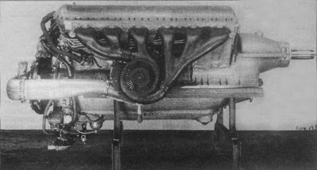

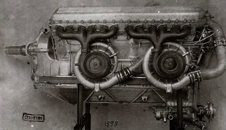

Päris jurakad turbod.
