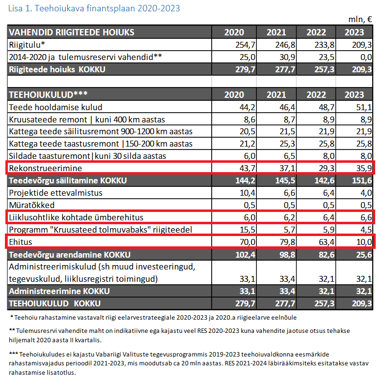

Mulle jääb kergelt selgusetuks, et kui keegi tegelikult süvitsi ei uuri, miks mingid liikusõnnetused juhtuvad ja miks just seal juhtuvad, kus juhtuvad, siis mille alusel meil neid liiklusolusid ja tingimusi üldse "ohutumaks muudetkase" ? Kui põhjuseid lõpuni ei teata (või ei teata üldse), siis kuidas saab neid põhjuseid likvideerima asuda?
Vägisi tundub, et EU jm toetusrahad/eraldised ja teatud töödele määratud summad tuleb kuidagi tähtajaks ära kasutada ja siis summitakse vahel neid rahasid pastakast välja imetud projektidesse.
THK Finantsplaan.png (72.26 KiB) Vaadatud 3800 korda
Riigiteede hoidu rahastatakse vastavalt liiklusseaduses sätestatud põhimõttele. Teehoidu rahastatakse riigi tuludest, sh välisvahenditest. Välisvahenditest rahastamise maht on määratud vastavalt üleriigiliste ja rahvusvaheliste ühenduste arendamise meetme riigiteedele kavandatud mahu ulatusele ning seda on võimalik kasutada jooksvalt kogu perioodi vältel, pluss kaks aastat. Teehoiuvahendite maht ei ole seetõttu seotud ainult riigi maksutuludest moodustatud eelarvega vaid eelnevatel aastatel kasutamata jäänud välisvahendid on võimalik realiseerida rahastamisperioodi järgnevatel aastatel.
https://www.mkm.ee/sites/default/files/ ... 0-2030.pdf
