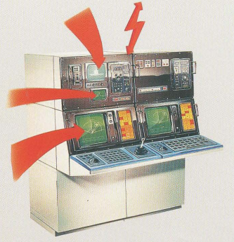

Ja lisaks kõigele sellele oleks vaja kuhugi ära mahutada tulejuhtimissüsteem ja võimalusel ka radar ning generaator, mis kõike seda toidaks. Vanematel Pingviinnidel oli selleks kindlasti vaja ekraani koos andmehaldussüsteemiga, kontrollpaneeli, arvutit (või arvuteid), raketihoidla haldussüsteemi koos indikaatorite ja signaalinfo konverteritega ning kõige lõpuks rakettide juhtimissüsteemi. Kogu see tehnika võtab päris palju ruumi ning on väga väga õrn. Hauk-klass kasutas juhtimiseks Kongsbergi MSI 80S süsteemi, mille tänapäevasem variant peaks kaaluma 200+kg ning mis on mõõtmetelt ühe paraja kapi suurune (umbes 1,4x0,7x1,7 meetrit). Kui tahad radarit juurde (koos transiiveriga), siis tuleb lisada veel 75kg. 10kw radari transiiveri kasti mõõtmed on umbes 0,3x0,3x0,6 meetrit. Lisa vähemalt 10kw generaator, mis kaalub kusagil 300-400kg ning mille mõõtmed on umbes 1,2x0,6x0,7 meetrit. Lisa ka vähemalt 5-6 liikmeline meeskond. Ja kõige tipuks pidagem meeles, et kogu see varustus on üsna õrn.RIBidele mida iganes ehitades tasuks veel mõelda, mis on erinevate raketisüsteemide lubatud g-jõud. Et raketikanister laskmise hetkel paadi lainepõhja kukkudes raketile diskvalifitseerivat tonksu ei annaks. Probleemid, probleemid.
Jutu näitlikustamiseks üks pilt Hauk-klassi konsoolist:
