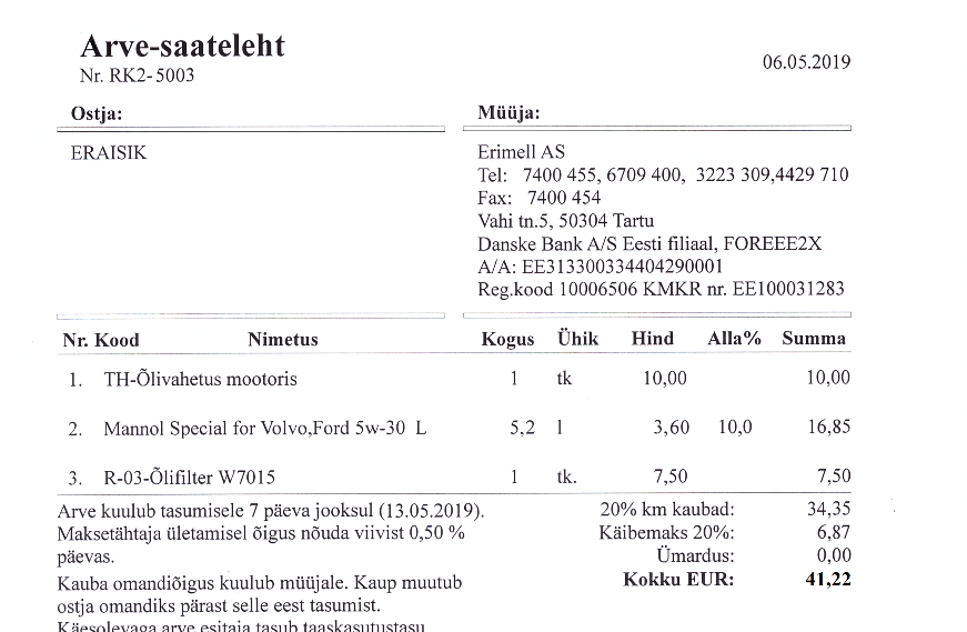

Mul arvutist kohe võtta üks 2019 arve nt
netist leiab kohe nt
Arvestuslikult 0,5h hind + materjalid
Õlivahetus. Ühekordne. 24.00€

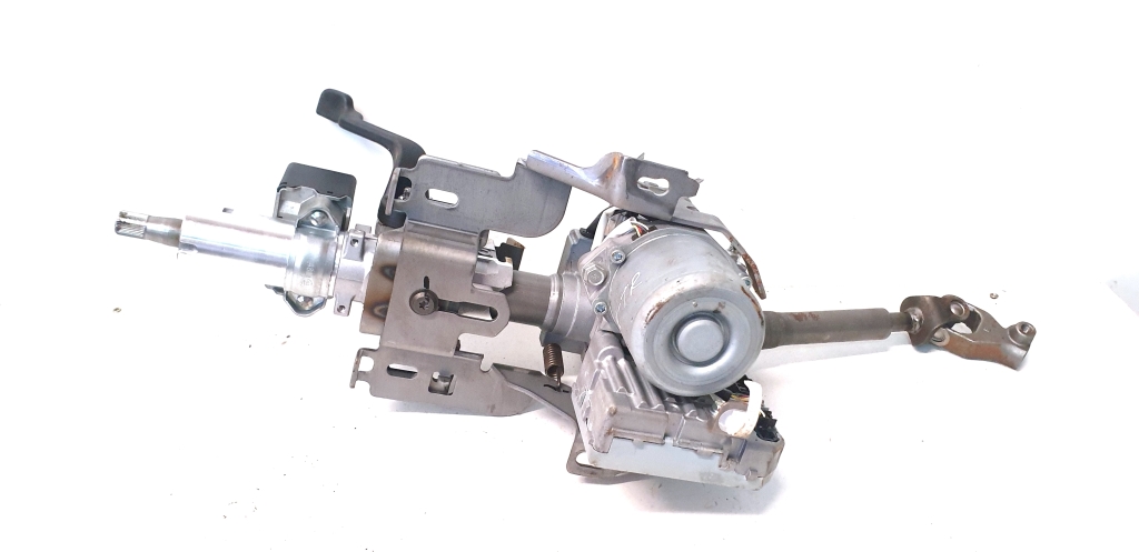

Teise ringi auto, mille eelmine omanik oli kõik autoga seotud dokumendid ilusti alles hoidnud ja siis nende järgi dežifreerisin varem teostatud töid ning imestasin tööde maksumust.
Või siis teine näide, kui Eesti esindusest ostetud ainult samas esinduses hoolduses käinud autol lõpetas toimimise elektriline roolivõimendi ja esindus küsis selle asendamise eest ca 3000eur.
Kui selle vigase roolivõimendi välja võtsin, siis korpusel oleva andmesildi järgi oli see võimendi valmistatud 2 aastat peale auto ostmist.
Kuidas sai omanikule märkamatult autosse, sellest autost endast 2 aastat noorem roolivõimendi, kui selle elektrilise roolivõimendi vahetamiseks tuli eemaldada armatuurlaud, rool ja roolisammas?
Illustreeriv pilt:

Teadmata auto marki mudelit ja esindust, kus see auto käis, siis põhjuseid võib olla mitu.
Esimene on, et tootjal oli tagasikutsumise kampaania. Teostatud kampaaniad arvele ei lähe ja tihti läheb see klientidel ühest kõrvast sisse ja teisest välja, kui neile öeldase, et tehti mingi kampaania.
Teine variant on, et vahetati garantii korras välja. Samamoodi ei lähe see töö arvele. Samas garantii korras väja vahetamiseks oleks pidanud olema kliendi kaebus või rikke märgutuli. Niisama selliseid töid ei tehta.

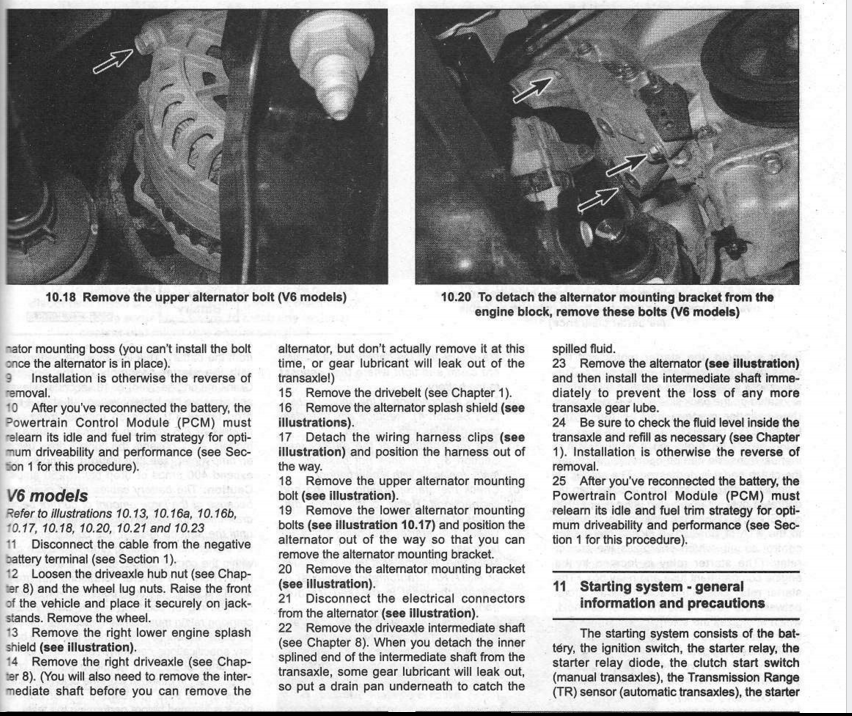

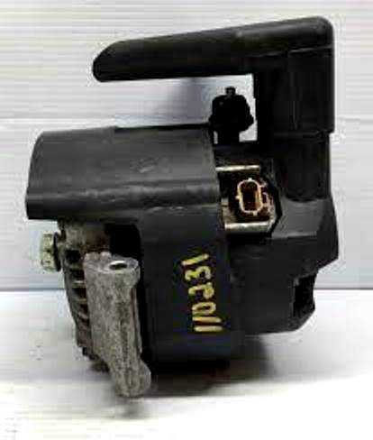

Mul üle-eelmine aasta lendas vanal Fordil geneka sidur. Rem.manuaal nägi ette kas mootori küljest enamus juppide lahtikruvimise ja delfriga mootori veidi välja-ülestõstmise, et geneka saaks ülevalt välja võtta, või parema esimese veovõlli/poolassi ära võtmise + õõtshoova alla rippu laskmise, et geneka saaks altpoolt kuidagi kätte... mis omakorda oleks tähendanud seda, et pea kogu amordipüstak jms oleks tulnud laiali lammutada.... mida keegi polnud pärast tehases kokku panemist kordagi teinud.
Selle sidurile ei pääsenud üldse muud moodi ligi, kui genekas tuli igal juhul mootori küljest eemaldada ja välja tarida. Kui oleks pääsenud otse sellele ligi (5cm ulatuses teise kujuga poolraami ehitus oleks selle probleemi lihtsalt lahendanud), oleks saanud siduri genekat küljest võtmata ära vahetada.
Siin videos üks jebib genekat altpoolt välja :D
Video pealkiri on "How to remove a Ford escape alternator removal the easiest way!"
Kergem ilmselt selles mõttes, et ülevaltpoolt kätte saamine (arvatavasti seoses sumpsi lahtiühendamisega, mis juhul kui enam lahti ei tule, tuleb lõpuks täisjooksus välja vahetada + vajab delfrit vms tõsteseadet) veel keerukam.
https://youtu.be/d94C78wybpw?t=157
Mul ei olnud selline genekas, nagu üleval rem.manuaali pildil näeb. Minu genekal oli eraldi ümber veel tugevast plastikust korpus + eraldi jahutuseks õhuvõtukanal/toru, nagu järgmisel pildil ja päris niiviisi poleks see ilmselt alt välja tulnud (mahtunud), nagu videos seda tehakse...
Nuh, uus sidur oli olemas, limu lähimast teenindusest 35km kaugusel oma minema lennanud geneka siduriga (sõiduvõimetu) ja otsustasin ise ära vahetada.
Altpoolt pääsesin niipalju ligi, et sain geneka poldid mootori küljest lahti. Ühele juurdepääs ja selle keeramine oli probleem, aga sai hakkama. Ülevalt pääses niipalju kuidagi ligi, et sai ka juhtmestiku lahti (pistikud ja + juhe mutri all). Kokku ca pool tundi. Edasi siis lammutasin selle plastikust korpuse geneka küljest, seal imeväikses "ruumis" kus genekas asus, lahti, mis oli kogu töö kõige suurem jebimine üldse. Lahti tuli keerata 4 või 5 (ei mäleta enam) kaheksast mutrit aga igale mutrile pääses ligi ainult teatud geneka asendis, seega altpoolt keerasin geneka kuidagi jälle uude asendisse nii, et ülevalt sai jälle ühe mutrikese lahti jne. No sinna kulus omajagu aega küll... tund poolteist kindlasti.
Ja siis ilma selle korpuseta tuli genekas ainult ühes kindlas asendis millimeetri täpsusega ülevaltpoolt välja :shock: Tõsi, selleks pidi lahti kruvima ka ühe kliimakompressori torustiku kinnituse ja elektrikaablite kinnituse, ning neid veidi teise kohta lükkama, aga see polnud suur töö. Pärast siduri vahetust ja geneka tagasi toppimist selle korpuse (juhtmestiku) tagasi kruvimine oli sama nikerdamine, nagu selle ära võtmine, aga tehtud see sai :D
