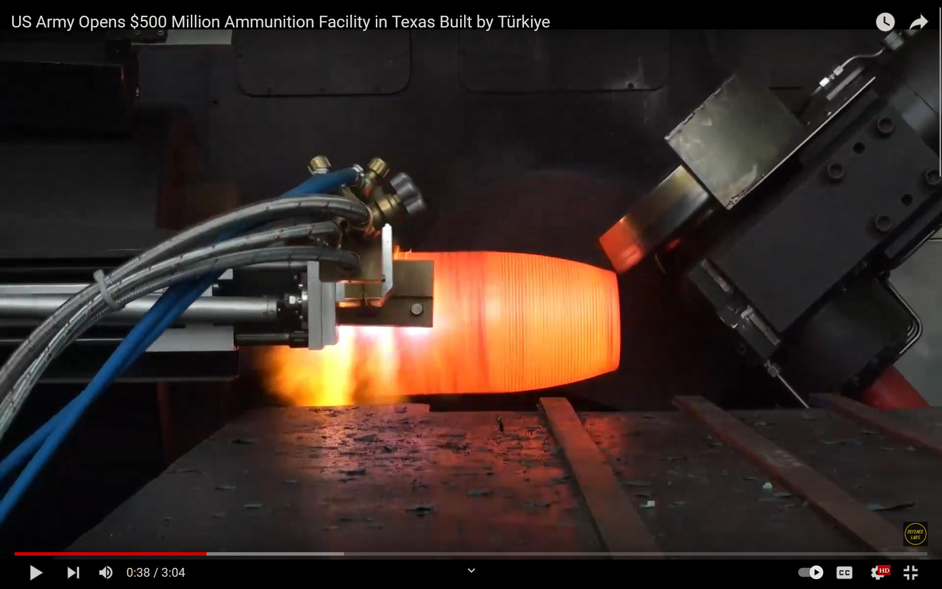

Texases avati mai lõpus uus mürsutehas tulevase (2025 lõpp) tootmisvõimekusega 100k mürsku ühe kuu jooksul.
https://www.youtube.com/watch?v=jfz5eSriZpA

Jura kirjutas: 16 Juul, 2024 7:52 Texases avati mai lõpus uus mürsutehas tulevase (2025 lõpp) tootmisvõimekusega 100k mürsku ühe kuu jooksul.
https://www.nytimes.com/2024/05/29/us/p ... ussia.html
gorilla
Et siis Türk hakkab USA pinnal tootma 155mm mürske täpselt sama tehnoloogiaga nagu Denel/Rheinmetall ..
Trugivad silindrist välja ( aksf. Youtube video- 0.38)
