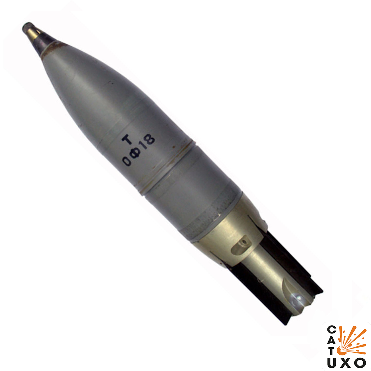

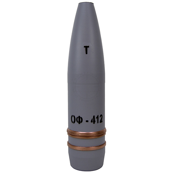

T34 vaevalt rindele saabub, kuid T54/T55 kasutavad 100mm laskemoona, T62 115mm ja T72 ning edasi 125mm laskemoona.
125mm laskemoona toodetakse praegugi. 100mm kildmoona (soomusläbistavat pole talle mõtet toota, kuna tänapäeva tankide vastu oleks see üsna kasutu ning kergemale soomusele teeb ka 100mm kildmoon häda) on üsna lihtne toota - tegemist on klassikalise mürsuga ning T55 vintrauaga kahuriga. Faktiliselt piisab treipingist.
Kõige suurem jama tuleb vast 115mm moonatootmisega, sest isegi kildmoon sellele on tehnoloogiliselt hulga keerukam ja eeldab oluliselt suuremat masinaparki.
Postitusi: 43953
Re: Vene vs. Lääne tankid
Probleem on siis selles, et lendu stabiliseeriva güroefekti saamiseks peab mürsk pöörlema. Vintraudsel relval annab selle pöörlemise vintraud, sileraudsel relval pannakse projektiil pöörlema aerodünaamiliselt (sabas olevate stabilisaatorite abil, mis avanevad peale mürsu relvarauast väljumist).
Tänapäeval ei trei mürske enam näljaste nägudega naised ja lapsed nagu WWII dokfilmides, vaid seda teevad CNC pingid. Tootlikkus ja täpsus on palju suuremad, kuid CNC pinke venelased ei tooda, kasutavad lääne pinke. Neid täna juurde osta ei õnnestu ja seetõttu võib moonatootmine kogeda samasuguseid probleeme nagu läänes (tõsi, seal piirab indu kapitalisti enese alalhoiu instinkt - ilma selgesõnalise garantiita, et riik ka toodangu ära ostab, keegi mingit WWII stiilis masstootmist omal riisikol rajama ei hakka. Antud teema pole vene riiklikus relvatööstuses suurem probleem, kuid seal on vahenditega raskusi. Loomulikult vajab tänapäevane CNC tööstus ka sootuks teise kvaliteediga tööjõudu kui vene tööstuses külma sõja ajal tavaks oli.

Näljaste nägudega laste ja kehvade pinkide ja kulunud terade max tase olekski 100mm kildmoon. 115mm puhul tuleb praagi osakaal liiga suur, et sellel tegelikult ideed oleks.
Ma kahtlustangi, et T55 ilmumine rindele on pigem seotud moonaga, kui millegi muuga. Esiteks on selle kildmoon 2X suurema lõhkeainekogusega kui 115mm kildmoon ning mürsuseinad pole nii paksud, ehk kildumus on oluliselt parem. 100mm puhul lõhkeaine kogus 5.5KG vs 115mm puhul 2.6 - 3.1 kg teiseks on seda moona lihtne vajadusel ka juurde toota. Vajadusel tõesti, vangide ning näljaste laste ja naistega.
