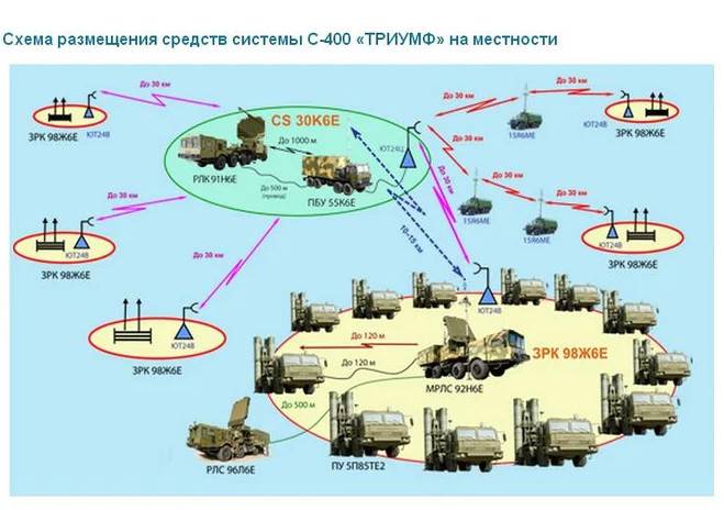

Teen siia nüüd ühe järjekordse postituse selgitamaks ühe õhutõrjekompleksi sõlme võimalikke erinevaid lahendusi. Antud juhul käsitleme S-400-t ja seda just võrdluses nüüd Patrioti uue radari artiklitega. Panen kõigepealt pildi süsteemi osistest, mis loomulikult ei ole täies mahus (ammugi mitte siis veel täies võimalikus lahingukoguses), lihtsalt olulisemad:

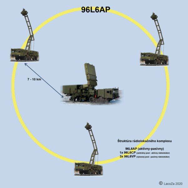

Siit on nüüd näha erinevad RLS-id kompleksi koosseisus. Ülesanded on neil erinevad, ja sellest ka erinevused, ka tehnilises lahenduses. Nüüd paneme pildi selle sama tehnika ja kompleksi baasil koostatud õhukaitse suurema rinde või territooriumi ulatuses: Ja nüüd selgitused&kommentaarid. Tegemist siis ühe S-400 "tavalise" kompleksiga, mille keskmeks võib lugeda seda 55K6E-d. Keskus läheb omakorda võrku ja on suuteline suhtlema infot jagama ja vastu võtma nii Poljanalt, kui A-50-lt kuni alla välja vajadusel ka Tor-i Ranžiirilt 9C737. Keskselt istub suur 91H6E, millel on kaks radarit nn "seljad koos", tagamaks kiiret ja põhjalikku ja "leviaukudeta" (pean silmas pöörlemisega seotud seireta alasid) ruumipilti. See ruumipilt koos tööülesande jne-ga edastatakse või ka võetakse vastu ja täiendatakse vmt ja edastatakse oma "alltöövõtja-üksustele" 98Ж6Е. Selle koosseisus istub 92Н6Е mis teeb ringvaatlust ja sihitamist. Sellele lisaks teeb täiendavat tööd 96Л6Е. See aparaat on suuteline töötama nii 360 kraadi, kui ka vajadusel ainult sektoripõhiselt 0 kuni 60, või siis kuni 120 kradi. Selle juures tegeleb see masin täpsema sihtmärkide koordineerimise, trasside määramise ja arvestamise jne kõige muuga, st erinevate RLS-ide erinevate saatjate koosmõjus saadud täpsemate arvestamistega ja seejärgse sihitamisega. Lisaks on veel järjekordselt ka sellel masinal täpsustus-laiendus-üksused-sõlmed: Need on tema töö täpsustajad, just madalas kõrgusalas. Iseenesest kõik need erinevad suured RLS-id on suutelised töötama ühises standardiseeritud võrgus ja seda nii vastu võtma, kui ka täiendama/täiustama jne. Enamus neist masinast omavad ka täiendavaid versioone tõstetuna masti otsa, no ikka nii 20-25 meetrit. Osadel neist on veel täiendavad versioonid töötamiseks keerulisemates tingimustes, näiteks mägisel maastikul jne. Selliste lahendustega on väidetud nägema ja sihitama kuni 300-400km no nii saja meetri kõrguseni ja 100-150 km raadiuses kuni 5 meetri kõrguseni. Siin on toodud ära päris palju võrguks, võrguvõimekuseks ja/või võrgupikendamiseks vajalikke seadmeid. Erinevate repiiteritega on võimalik tõsta seadmete vahelist kaugust kuni 100 km peale. On kohti, kus on kaabeldus, aga ka neis kohtades on võimalik paralleelse tehnika korral võrguülekanne ja seega kauguse tõstmine (S-300 PVO ja PVO SV- versioonidel oleme seda erinevat võimalust juba ka käsitlenud).
Praegu oleme vaadelnud ainult ruumipildi loomist ja märkide jälgimist koos sihitamisega. Stardiseadmeteni, nende arvuni, omakorda nende ühendumis- ja ühildumisvõimekusest ega ammugi mitte võimalikest rakettidest pole me veel teemat vaadelnudki. See siiani vaadeldud tehnika on suuteine toimima nii S-300, kui ka ülespoole perspektiivse s-500ni kõikide teistega koos. Selle tehnika laadsed sõlmed on olemas olnud esimestes versioonides erinevates variatsioonides ka S-300 täiendavate osistena omaette numbritega, aga tervikpilti vaatleme praegu siin S-400 kompleksi osadena. Kogu see S-400 teematika ja tehnika on niivõrd mahukas, et see vajaks kohe järjest erinevate sõlmede kaupa ülesehituse läbivaatamist. Täna näiteks ainult seiretemaatika. Ja ka pilte oleksin tahtnud rohkem panna, aga ainult 3 mahub postitusse. Jääb siis nii, jätkame edaspidi.
Seadmete kogus, nende kasutamisvõimalused & -komplektatsioon ja nende numeratsioon on külluslik. Ja paljud neist on "vägggade-vägggade" väärtuslikud. Ja ma ei pea silmas siin pelgalt rahapakke. Ma arvan, et ka selle postitusega olen ma järjeordselt ära näidanud kui lihtne on selles teemas teelt eksida ja leida, et juba pelgalt ühele 9C317 või 9C36-le pihta saamist suureks asjaks pidada....
Ja neid komplekse siin kirjeldades ei ole vist enam mõtet kirjutada kui paljumitusadat märki nad üheaegselt suudavad leida, jälgida, profileerida, sihitada ja seejärel kui paljusid rakette (samaaegselt) suudavad kompleksid välja saata jne jne. Arvutusvõimekus on tohutult arenenud ja kas see on nüüd 80 või 200 või nüüd juba 500 kuni 1000, ohjahhh mis seal vahet... Stardiseadmed ja hävitusinstrumendid elik raketid on olulised tänapäevaks.
Ahjaa võrdluseks erinevast insenerimõttest. S-400 puhul on arvestatud "seljad-kokku-radariga", täpsustustel kasutatakse iseseisvaid täiendavaid tõstetud vastuvõtjaid (justkui seesama eelpool käsitletud Patria-süsteem, milles selgitasin, kuidas erinevates kohtades hajutatult paiknevad (täiendavad) vastuvõtjad aitavad luua paremat 3D-pilti hetkeolukorrast). Samas MIM-104 arendajad on valinud radari tuunimiseks versiooni, kus pearadar on ühel teljel ja täiuslikuma ruumipildi saamiseks kiirestiarenevas situatsiooniruumis on 120 kraadi alla paigutatud seljataha kahes suunas täiendavad väiksemad radarid. Tunduvad olema väiksemad ja madalal, ometigi teadaoleva tehnilise info järgi on nad määratud just madalalt lendavate objektide suhtes võimaliku kiiresti muutuva situatsioonipildi täiustamiseks. Kumb suund on mitte lihtsalt perspektiivikam, vaid just lahingute mõttes elujõulisem, ei oska/taha mina siin öelda. Aga minu arvates tõenäoliselt on ka MIM-104 arendajatel juba olemas või arenduses analoogne "lisamajakate-lahendus"
Tänaseks aitab. Kiireks läheb.
