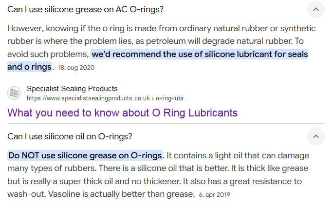

Silicon Grease
Silicon Lubricant
Silicon Oil
Silicon Spray
Silikoonõliga võib siis kokku panna?
Kui jah, siis kas kõlbavad silikoonõli aerosoolid (pärast peale laskmist laseb seista kuni lisaained välja lenduvad) nagu nt
Motip
CRC
Maston
jne
või siis peaks ostma pudelis vedelikuna?
JNE
Või hoopis silikoonmääre?
https://www.autokaubad24.ee/et/tooted/0 ... A4%C3%A4re

Silicon Grease
Silicon Lubricant
Silicon Oil
Silicon Spray
Motip
CRC
Maston
jne
JNE

No ilmselt ma lükkan täna õhtul selle ühenduse tavalise silikoonõliga nüüd kokku ja loodan, et see midagi lühemas ega pikemas perspektiivis pekki ei keera.

Kliimaseade roheliste tihendite suur kast on samuti poes ikka alla 20 EUR. Mul on ta garaažis ja ma oma eluea jooksul seda tühjaks ei suuda kulutada. Kliimaseadmes võib olla see probleem et must tihend on küll õlikindel kuid ei kannata külmaainet. Freoon või R134 või mis peened segud seal on.
Tihendi määramisest niipalju et mu kogemuste järgi tuleb kindlasti määrida sellist tihendite mida paigaldamise ajal keeratakse. Õlifilter on klassika mille tihendeid on kuivalt puruks keeratud küll ja veel.
Neid tihendeid mida ei tule keerata - flantsid, kaaned, mutriga torud jms ei pea tingimata määrima. Mõnikord kui paigaldada tuleb keerulisse kohta on määrimine üldse kuradist sest tihend võib pesast välja kukkuda. Parem olgu karedam ja siis püsib paigal. Viimane kord kukkus meil heasti määritud hüdraulikapaagi kaane tihend paagi põhja. Ilgelt läks aega et paak tühjaks lasta ja näha kus ta seal on.
