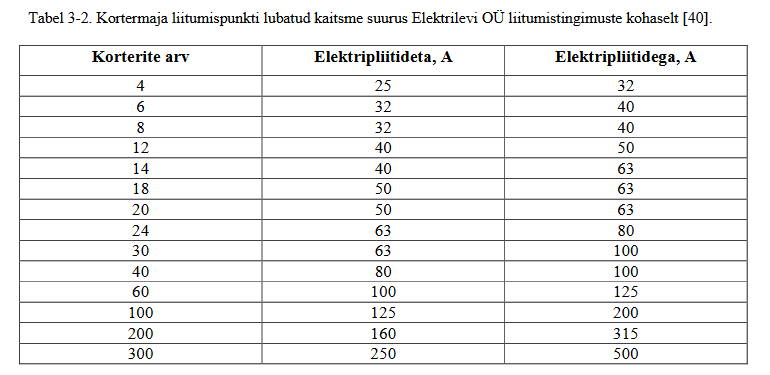

Ei mäleta millises teemas konkreetselt aga kuhugi siia ma lisasin lingi magistritööle teemal "korterelamu elektripaigaldise projekteerimine". Seal oli muuhulgas välja toodud ka korterelamu peakaitsme suuruse arvutamise valem. Alates 50 korterist oli kordaja 0,4 (ehk 50korterit x 10A x 0,4=200A on sobiv peakaitse). Päris kindlasti on analoogsed kordajad ka alajaamas ja sealt edasi kesk- ja kõrgepinge jaamades.
Ehk siis - kui ka õnnestub Fucsi toodud näites < 10% korteritele luua üpris tagasihoidlik laadimisvõimekus, siis see ei välista ikkagi probleeme. Lihtsalt probleemid võivad siis tekkida juba järgmisel, alajaama, tasemel. Selliste probleemide lahendamiseks aga keerab võrguettevõte võrgutasu veelgi peale - saame kõik "õnnelikumaks".
Re: Kliimamuutustest
Kui 72 korteriga korruselamu juurde panna püsti üks kuni kuus (nagu ülal toodud magistritöös oli võetud üks tüüpkorterelamu) laadimispunkti, siis võib-olla jah. Aga siis on teised probleemid, nagu ma ülal juba kirjutasin. Kuigi juhiks tähelepanu, et magistritöös oli "etaloniks" võetud kortermaja, kus on projekti järgselt sees elektripliidid ja sellele vastavalt on projekteeritud omal ajal ka maja peakaitsme suurus. Seal on kindlasti vähemalt osa igasuguseid Электра-1001 (nimivõimsus 8 kW) jms pliite aegade jooksul juba välja vahetatud uute Energiaklass: A / B vms pliitide vastu (nimivõimsused ca 2,2...3,0kW) + söögitegemine kodus on vähenenud tunduvalt võrreldes nõuka ajaga, mistõttu maja reaaltarbimise kohta teostatud mõõtmised lubasid tuvastada "vaba võimsuse" olemasolu majas.Kortermajas tuleb peakaitsme suurendamise vajadus tõenäoliselt kunagi teemaks, aga mitte lähiaastatel.
Ilma elektripliitideta kortermajas on peakaitse üldjuhul veel väiksem, kui seal näites + on terve rida korterelamuid, kus on korteritesse hiljem paigaldatud elektriboilerid (ei ole algselt projekteeritud lahendus) ja maja peakaitsmed on niigi juba oma võimete piiril.
Elektritarbimise vajadus on aga majal juba praegu piiri peal. Seda enam, et algul olid majas gaasipliidid, nüüdseks on enamik elanikke elektripliidi peale üle läinud.
„Nende kaitsmetega, mis meil praegu on, olen pidanud ise jõululaupäeva õhtul otsima elektrikut, et maja saaks normaalselt voolu. Pärast esimest kaitsmevahetust pidin otsima perenaist, kel on praeahi sisse lülitatud, ning paluma see välja lülitada, sest muidu poleks kaitsmevahetusel mõtet, kui see kogu aeg läbi läheb.

Vanemates korterelamutes on peakaitsmed pandud üldjuhul sama põhimõtte alusel, nagu allolevas tabelis on toodud, või "aste" väiksemad, sest kaabeldus ja ühendused ei kannata suuremaid tipukoormuseid välja. Ainuüksi korterelamule vajaliku nominaalkaitsme/normikohase peakaitsme panek tähendaks paljudele alustuseks eelnevalt kogu juhtmestiku väljavahetamise vajadust. Suurema peakaitsme panek või juhitava agregeeritud tarbimise koormusjuhtimislahenduste kasutuselevõtt (alguses kasvõi mingiks ajaks alternatiivina peakaitsme suurendamisele) aga juba põhimõtteliselt kõikidele.Mure selline kortermajas, et peakaitse lööb välja. kogu maja pime. Peakaitse sisse ei jää, kui proovid uuesti sisse lükata. Kutsuti mingi elektrik, se kruvis kaitsme lahti ja tegi seal midagi. Asi toimis mingi aja jälle. Kui asi jälle jamaks läks siis kutsusime elektriku tagasi. Katsus ta siis sulavkaitsmeid, ütles ,et mõned on täitsa soojad. Sellepärast peaautomaat sees ei püsi. kas peaks automaadi välja vahetama?

TARBIMISE JUHTIMISE MÕJU ELEKTRI KVALITEEDILE KORTERMAJAS...paljude ajavahemikus 1930…1990 ehitatud korterelamute elektripaigaldised on halvas või väga halvas seisukorras.
Lisaks sellele, et juhistikud ja jaotuskeskuste seadmed on amortiseerunud ja oma tööea ületanud, ei vasta need dimensioneerituse ja muude omaduste poolest tänapäevastele ja lähituleviku energeetilistele vajadustele....
Viiekorruselise 60 korteriga maja elektritarbimine.
Käesoleva magistritöö tulemuste hindamiseks ja võrdlemiseks tegeliku olukorraga küsiti OÜ Elektrilevi mõõteosakonnast viiekorruselise 60 korteriga näidismaja andmed. Kuna Elektrituruseaduse § 69 lg 1 järgi ei tohi võrguettevõtja avalikustada konkreetse maja korterite tarbimisandmeid ilma tarbimiskoha omanike loata, väljastati Elektrilevi poolt viie sama tüüpi maja keskmised tarbimisandmed....
Tarbimise juhtimisega kaasnevad probleemid
Vaadeldavas kortermajas pole hetkel võimalik suuremahuline tarbimise juhtimine tulenevalt maja elektripaigaldise olukorrast. Probleeme tekitavad nii nõuetekohasest väiksema ristlõikega kaablid peajaotuskeskuses kui ka faaside väga ebaühtlane koormus.
Tarbimise juhtimine ilma maja elektripaigaldist rekonstrueerimata oleks võimalik vaid osaliselt mitte kõiki kortereid hõlmates. Sealjuures peab kontrollima peakaitsme faasivoolude suurusi ning ajastama juhitavad koormused nii, et need ei langeks kokku muu tarbimise maksimumaegadega.

1. Stsenaarium 1 on rakendatav, sest peakaitse on koormatud kuni 62%. Soovitatav on seejuures samal ajal jälgida faaside koormusi eraldi.
2. Stsenaarium 2 pole rakendatav, sest peakaitse on teatud aegadel keskmiselt koormatud enam kui 120%
3. Stsenaarium 3 pole rakendatav, sest peakaitse on teatud aegadel keskmiselt koormatud enam kui 140%
Juhul kui peajaotuskeskuse kaabeldus viiakse peakaitsmega vastavusse, on rakendatavad kõik tarbimise juhtimise stsenaariumid, eeldusel, et järgitakse koormuste ühtlustamist faaside vahel. Minimaalne vajalik ristlõige selleks on vaskjuhi korral 50 mm2.
