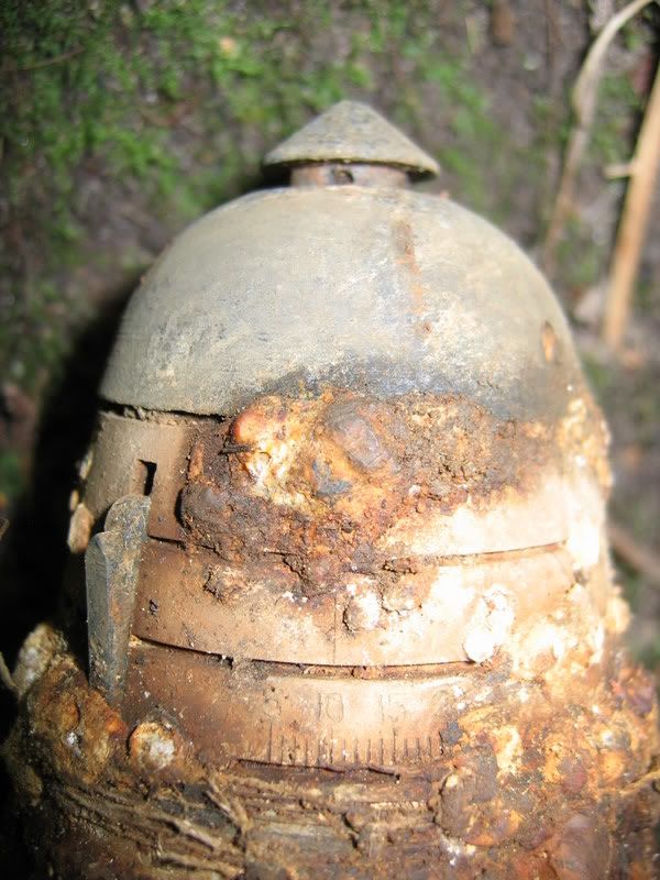

Tuli välja selline asi:

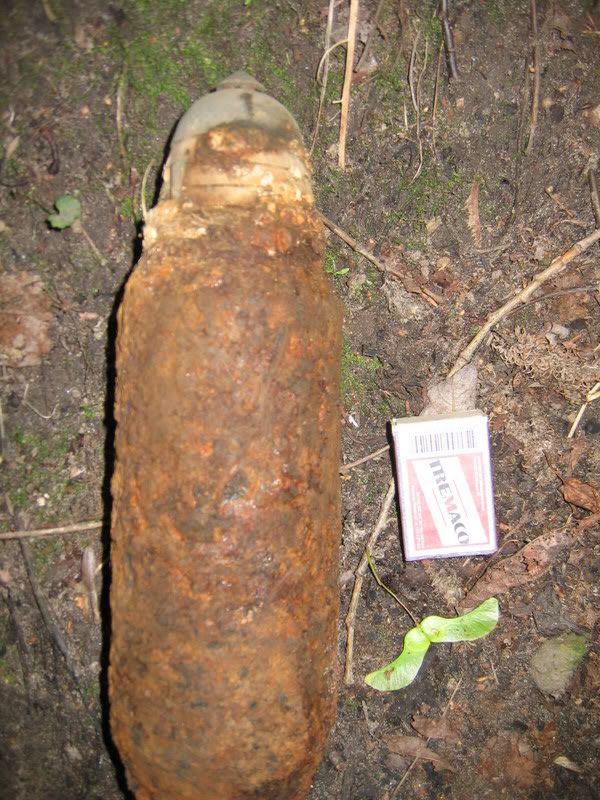

Järgmistel piltidel sama vidina jätk:
Sai ohutuse kaalutlusel tagasi maetud. Targemad teavad midagi sellest vigurist pajatada ja kui ohtlik ta sellisel kujul on, huvitab just esimesel pildil olev ese?

Tüüpi küll ei tunne, kuid Vene või Saksa oma see pole. Kas I MS või EW aegne ehk siis sakslaste trofee mõnest sõjakäigust.
Aegsütikuga tõesti tegemist. Seatud oli 6-7 sekundilisele viitele. Pakuks, et šrapnellmürsu (või õhutõrje kildmürsu) sütik ja sihtmärk asus ca 3 kilomeetri kaugusel suurtükist. Pärast rakendumist võis sütik veel edasi lennata, seega huvi korral uuriks, mis patarei asus kunagi leiukohast 5-6 kilomeetri raadiuses.
Kui midagi ohtlikku alles peaks olema, siis pigem alumises, jämedamas osas.

Esimesel pildil oleva nn. kella võib nimetada ohutuks? Soov oleks ta ära tuua ja puhtaks teha, eeldades, et ei sisalda mingit lõhkeainet.

jämedam osa on saksa oma. selliseid tuleb tormiga aegajalt Aseri randa

Pildista seda kella osa altpoolt ja jämedamat osa mõlemalt poolt. Võimalikult detailsed pildid. Siis saab ehk kindlalt midagi väita. Praegu on võimalik vaid oletada, kuigi suure tõenäosusega on sütik rakendunud ja kella osas midagi ohtlikku pole sisaldanud. Veel kuluks identifitseerimisel ära kõik markeeringud.

Hakkab vist valgeks minema. Šveitsi firma Tavaro sütik. Oli kasutusel Prantsusmaal. Kellamehhanismiga aegsütik. Ülemises osas vaid viiteaja seade mehhanism, kellamehhanism ise paiknes selle all. Midagi ohtlikku koonilises osas pole.
