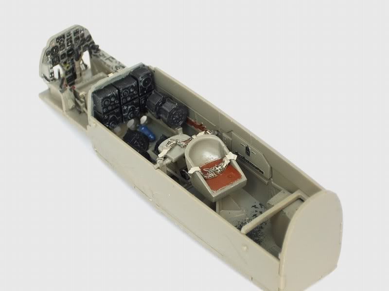

Bf 110-ga on mul juba ammusest ajast pisult eriline suhe. Nägin kaadreid, kuidas need mere kohal lendasid ja kohe hakkas nende kuju meeldima. Nii jäidki söed tuha alla hõõguma ja nüüd kui Eduard sellise ilusa mudeli välja lasi, siis loomulikult pidi üks ka minu omaks saama.
Lugesin siis erinevad artiklid enne ehitama hakkamist läbi ja asusin innukalt asja kallale.
Kuna enamik kabiini näidikuid on värviliste söövituste näol kaasas, siis ei hakanud neid veel enne põhivärvi pealekandmist külge liimima.
Selline on siis hetkeseis sisustuse osas.
Üldiseloomustuseks võib öelda, et uskumatult palju väikesi detaile. Suured tänud Eduardile, et resti külge kinnituvad nad kõik väga väikeste liidetega, seega sai nad kõik õnnelikult ka uue noaga eemaldatud.
Raadiooperaatori laskemoona jätsin hetkel veel lisamata, sest nii saab asja hõlpsamini värvitud. Nendega läks ka omajagu aega. :)

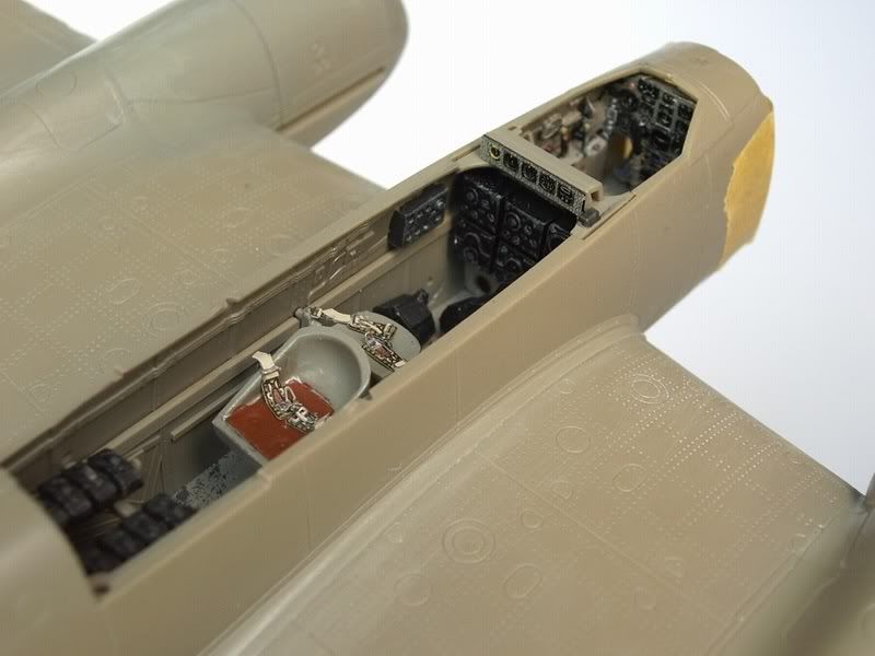

Kuna selleks korraks oli väikestest osadest isu täis, siirdusin tiibade juurde. Kõik tundus lihtne ja alustasin sellega, et liimisin peamised osad kokku ja siis hakkasin omavahel sobitama. Kahjuks avastasin, et mootori katted (sorry, ei tea täpset terminit) ei ühti tiibadega ja lisaks selele ei ühtinud nad tiibadel ka enam üksteisega. Ehk siis minu raskelt mõistetava jutu selgituseks:
Tuli asuda julmalt pahtilga kõike seda ilusat plastikut ja vahesid kinni mätsima. Tagantjärele targalt oleks võinud kasutada kaheosalist epo pahtlit, aga seekord otsustasin ,et Tamiya hall pahtel on kergemini lihvitav ja seega loodetavasti suudan ümbritsevale vähem kahju teha.
Lõpptulemus on siledad voolujoonelised liited, kuid kuna pahtel oli pinnadetaili kinni katnud, siis pidin hakkama seda kõike taastama. Jooned sai tehtud nüri noaga, mille tera oli juba pisult sae moodi. Needid taastasin väikese puuri otsaga ja ka ühe hambaarsti tööriistaga, mille otsa livisin teravaks. Tunnistan, et teatud kohtades ei saavutanud ma eriti head tulemust, kuid hetkel olen rahul, sest olen nedega juba kolm päeva mässanud. Teinekord olen targem.

Teine tiib alt:
Ennem ei pand tähele aga kohe näha, et tankist :wink: Ühe olulise pilu pahteldasid ka kinni! Kui see oleks päris lennuk, siis tagaklappe alla lasta ei saaksi

Eks ma ise arvan, et pigem sattus mulle pisult halb eksemplar. Kuigi ei tasu välistada ka kokkupanija poolset eksimust. :wink:
Ennem ei pand tähele aga kohe näha, et tankist Wink Ühe olulise pilu pahteldasid ka kinni! Kui see oleks päris lennuk, siis tagaklappe alla lasta ei saaksi
See viga saab parandatud.
Sisustuse sain nüüd viimaks valmis. Lasin algul kõik RLM 02-ga ilusasti üle, kuid tundub, et see värv on plastikuga identne, sest näha teda hetkel küll pole. Pisult lasin seda ka tiibadele, et näha kas kõik see lihvimine ikka sileda pinna on jätnud.
Värvilised metallosad on imeilusad ja ega ma ei kujutakski end ette kõike seda nii peenelt värvimas. Üldiselt piirdus minu sisustuse kulutamine mõnes kohas koorunud värvi simuleerimisega. Väga täpselt kõike sees ei värvinud, sest peale klaasi peale panemist on sellest näha suhteliselt vähe.
Hinge kinni hoides liimisin ka kerepooled kokku. Suureks kergenduseks sobisid nad 100%.
Näeb juba lennuki moodi välja. :)
