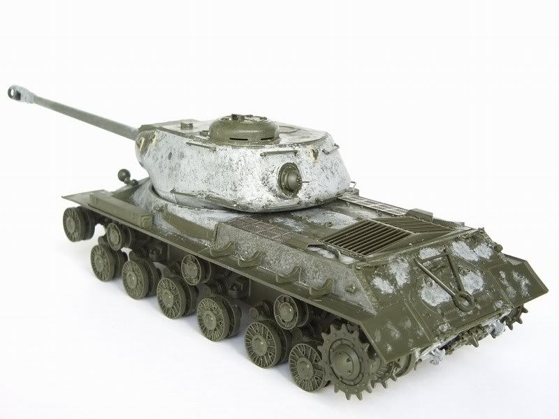

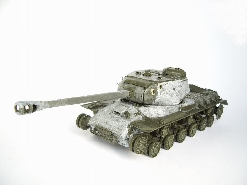

Ütleks kohe algul ära, et käsil on IS-2, lihtsalt pealkiri pisult formaalsem. Osutus see masin üsnagi võimekaks. Pz IV ei olnud talle arvestatav vaenlane, ja rinda oli ta võimeline pistma ka saksa Tiigrite ja Pantritega. Masin ise kaalus 46 tonni, mis on ligilähedane Pantrile, kuid esisoomuse paksuseks oli vene tankil 120mm ja kahur oli 122mm D25-T. Mootor 12 silindriline V2 diisel oma 600 märatseva hobusega. Seega sama raha eest justkui rohkem masinat. :)
Tegemist on Tamiya 1:35 skaalas mudeliga ja mis mul muud öelda on, lausa võrratu teine. Kõik sobib kokku imehästi ja valujooni pole ollagi.
Üldpildi jaoks paar kaugemata pilku...

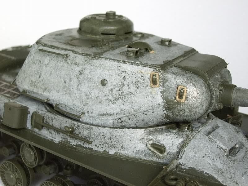

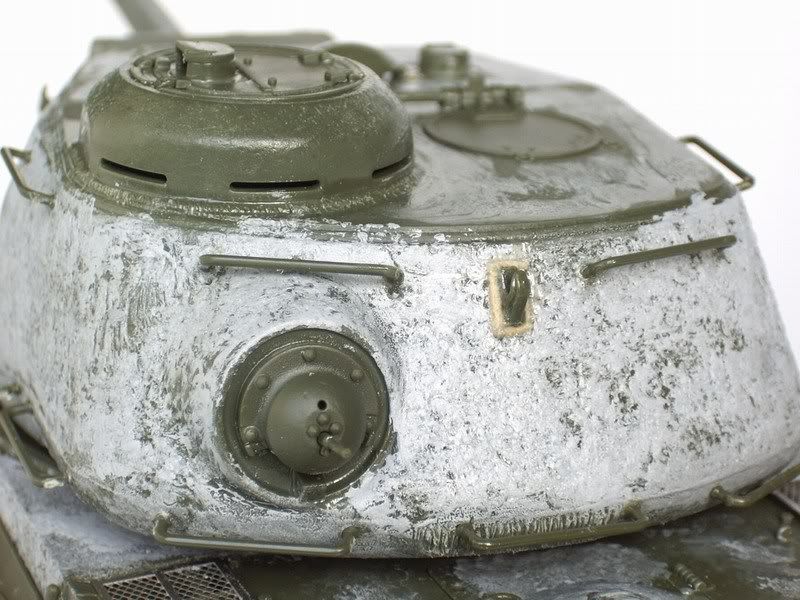

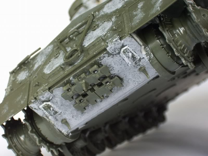

Kuigi Tamiya osad on juba restil ilusa valutekstuuriga, siis mulle sellest muidugi ei piisanud. Võtsin pahtli, liim ja jäiga pintsli ning läks tööks. Tagaosa külgedele sai asja teise pilguga tehtud ja seal vastavalt pärismasinatele ka tunduvalt siledam kuid defektne pind.

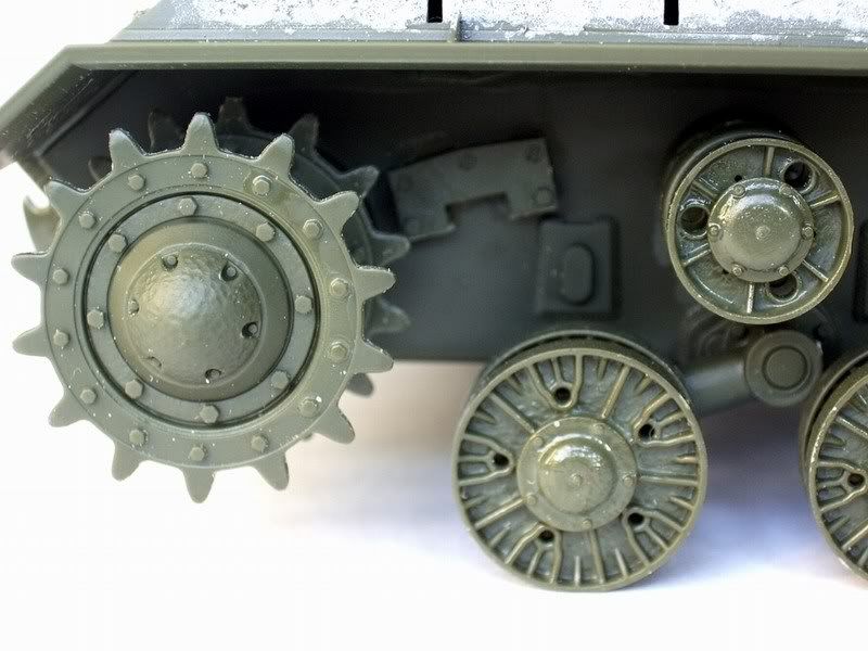

Väike pilk erinevatele ratastele...

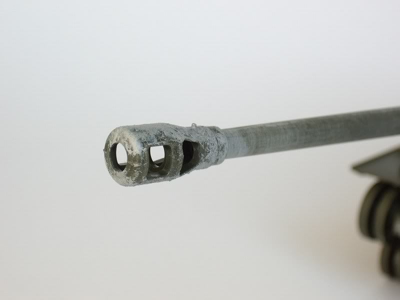

Suundmepidur sai ka korraliku töötluse osaliseks.

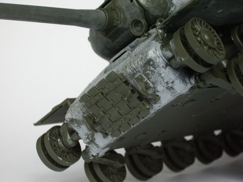

Esisoomuse erinevad keevised sai ka loodud, kuid peale ühte sulandamist ei torka nad esialgu enam silma. Peale värvimist peaks nad kenasti esile kerkima.
Nüüd:
Enne ühtlustamist:
http://i240.photobucket.com/albums/ff11 ... GP2314.jpg
Olgu mudel nii hea kui võimalik, pidin tagumised keevised ise looma, Tamiya poistel on need lisamata jäänud.

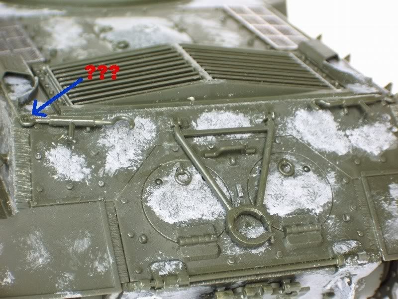

Probleem on ka. Kuidas trossihoidja kere külge kinnitub? Tamiya ütleb, et see sobitub lihtsalt võikseste nurkade taha. Kui see praegu pärismasin oleks, siis oleks need ammu maha kukkunud. Mul on päris palju pilte, kuid ei leia erilist abi nendest. ***lahendatud***

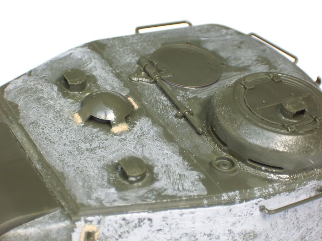

Torni vormirandi asukoha muutsin ka. Nihutasin ta külgedel keskohas alla poole valukanalite vastu ja valukanalid aitasin järgi 0,3mm plastiklehe tükiga. Praoparandused on veel lisamisel. :wink:
Jällegi, kõik teistvärvi keevised on minu enda lisatud. Selle töö on omad helged ja vihastavad momendid.

Kena algus, päris palju oled juba jõudnud, olgu, see komandotorn võib ju jääda, kuigi on pealtvaates pea ümmargune, mistõttu on niigi tiba suurevõitu vaatepilud esimeses ja tagumises poolsfääris puntras koos.

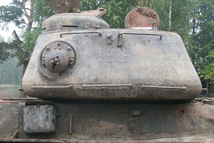

Aga torni valunumbri peaksid küll välja mõtlema ja peale liimima, ilma valunumbrita olid ainult UZTM tehase tornid. Tšeljabinskis toodetud tornidel olev number kirjutati murdarvuna - üleval mingi kirillitsa täht, sidekriips ja tavaliselt ühekohaline number, all tavaliselt kahekohaline number, murrujoon mõnikord on, mõnikord puudub. Ehk siis Mariupoli või Serp i Molot tehastes toodetud tornide valunumbrid - ühtedel üleval neljakohaline arv ja all keskel ühekohaline (tavaliselt kaks), teistel üleval viiekohaline ja all samuti ühekohaline number. Kumb variant kumma tehase tähis oli - seni ei tea, kui fotosid vaja, anna teada - IS-2 kohta neid ikka jagub :wink:
Aga midagi tuleks sinna taha kindlasti sättida, sest kui niisama jätta, siis tuleks komandotorni ülaosale teha valukanalite mahalõikamise jäljed, kuid sel juhul ei sobiks torn enam Tšeljabinskis toodetud keret ehtima - UZTM komplekteeris seal toodetud kered ka seal valatud tornidega.
Tornist veel niipalju, et praktiliselt kõik sõja ajal valatud tornid olid rohkem või vähem pragusid täis - valamise tehnoloogia oli puudulik - praod keevitati tehases täis ja sel kujul jõudsid nad juba rindele. Nii et poleks paha paar jämedat keevisõmblust ka peale teha. Kohtab ka mõningaid IS-2 -sid, millede tornid on siledad ja puhtad, nagu näiteks Londonis IWM muuseumis, kuid need tornid valati juba pärast sõda, asendamaks kõige hullemaid sõjaaegseid "meistriteoseid", need tornid tunneb ära viie valukanali järgi, tavaliselt on kolm.
Suudmepidurist kah paar sõna - kõik on kena, eriti peale seda, kui faktuuri peale kandsid, ainus mis silma torkab, on fiksaatorpoldid - need on tehtud (arvatavalt tehnoloogilistel põhjustel) telgjoonele, kuigi on tegelikkuses keskkohast vasakul - seda nii ülal, kui all.
Muidu on kõik igati normis - soomuse robustsust oled kenasti rõhutanud, gaasilõikuri jäljed oleksid võinud veelgi jõhkramad olla, aga ka nii on väga hea.

Valunumbrid saab siis ka lisatud. Ma ei kujuta muidugi praegu ette, millest neid teha võiks? Kas restide küljes olevad numbrid on üldse mõeldav lahendus?
Illustratiivne pilt. Need pragude keevitused on näha ka.?.?
Mul on tunne, et Urmas on selle pildiga üsnagi tuttav.:wink:
Pildimaterjali ongi rohkem torni taguotsast vaja, saaks numbristiilid selgemaks.

Valunumbreid siis veidi, algatuseks veidi Tšeljabinski tehase toodangut:
Ja veidi teisi kah:
Nüüd pragudest ja nende täiskeevitamisest: see pilt, mille üles panid, on mülle tõepoolest tuttav, ehk liigagi.. :wink: Kui vaatad kahele poole torni, siis vähemalt vasakul on samuti keevituse jälgi näha, parempoolsed vaod võivad olla eelnevalt süvendatud keevisõmblused, aga võivad ka mitte olla - teinekord jäävad lihtsalt sellised voldi sarnased moodustised, igatahes tornid paistavad silma mitmesuguste armidega, mis mudeli peaks pinda üksjagu elavdama. Kuid kui vaadata kasvõi neid, mis eelnevalt üles panin, siis leiab keevitusi neilt ikka parasjagu, päris palju kohtab neid ka torni külgedel, nagu näiteks sellel isendil:
