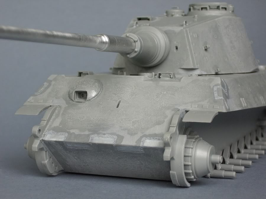

Mudel mida kasutan:
Tuleb sellest masin mis osales Ardennide lahingus ja nüüd asub Belgias La Glaize'i linnas. Torninumber saab olema ''213''.

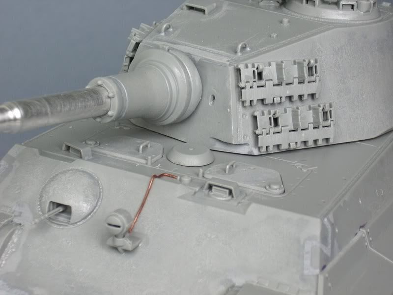

Esimese asjana võtsin kätte ja tegin ümber kere eesosa soomusplaatide ühendused. Mulle Dragoni lahendus ei meeldinud ja kuna tegemist kergesti töödeldavate pindadega, siis võtsin asja ette. Torn tahaks muidugi sama töötlust, kuid arvan, et hetkeks piisab.

Mis töötluse osaliseks see übermacsin on ka saanud?
Noh peale pahtliga keeviste parandamist tupsutasin kogu mudeli suuremad pinnad liimiga kokku ja siis kohe veel kord et saaks krobelisema pinna. Siis lasin kuivada ja pärast lihvisin peene liivapaberiga suuremad kühmud ära.

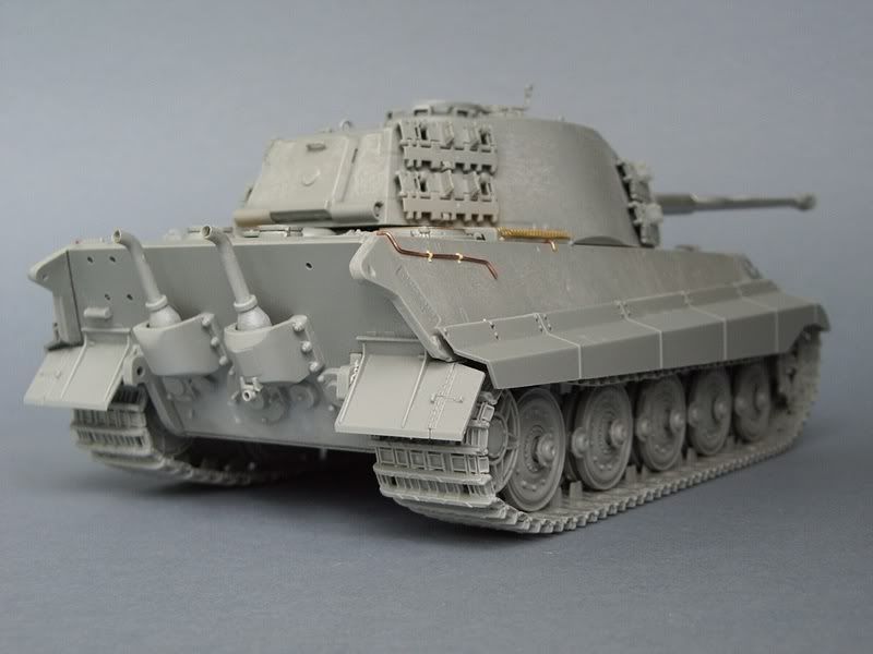

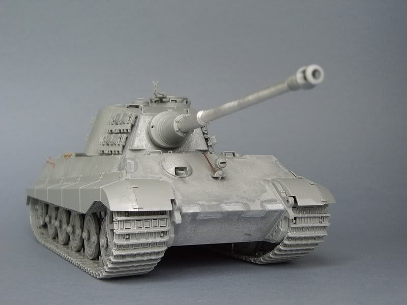

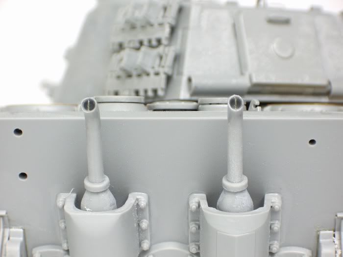

Nonii, edasiarengud on toimunud.
Ei ole midagi erilist teinud vaid lihtsalt kokku pannud. (Sumpsid on lahti puuritud ja väike pulk sinna lisatud. Nendega oli päris palju jamamist ja läks mul 8 üritust, et neid sinna sisse saada.)
Porilauad on praegu kinnitatud maskoliga ja veermik on eemaldatav. Seekord jätan ma tööriistad põhilise värvimise ajaks külge panemata.

see fraktuur soomusel näeb väga kaunis välja... sumpad on ka ilusad. Kas sa porilaudadena mingeid alternatiive ei taha kasutada, sest need karbist võetud dragoni plastmassid näevad välja kergelt öeldes... koledad. Enda tiigril viilisin esimestel plastikutel ääred servast õhukeseks, ja keskele nende pikkade asemele ehitasin vaskplekist ise uued - jäid oluliselt viisakamad kui plastikvariandid.

Porilauad jätaks seekord samaks. Nad on talutavad, kuid tahaksid pisult lihvimist saada, eks ma tegelen sellega. Söövituskomplekti kasutamine on hetkel pisult liiale minek ja noh ise olen ma neid minevikus painutada proovinud ja mu katsed ei olnud väga edukad.
Kahjustused jäävad seekord tegemata. Püüan masinat kujutada pisult varasemal ajahetkel.
On toimunud ka progress ning need kes kokkutulekul selle kiisu seisukorda nägid, mõistavad, kui ma ütlen, et tööd on olnud küllalt. :wink:

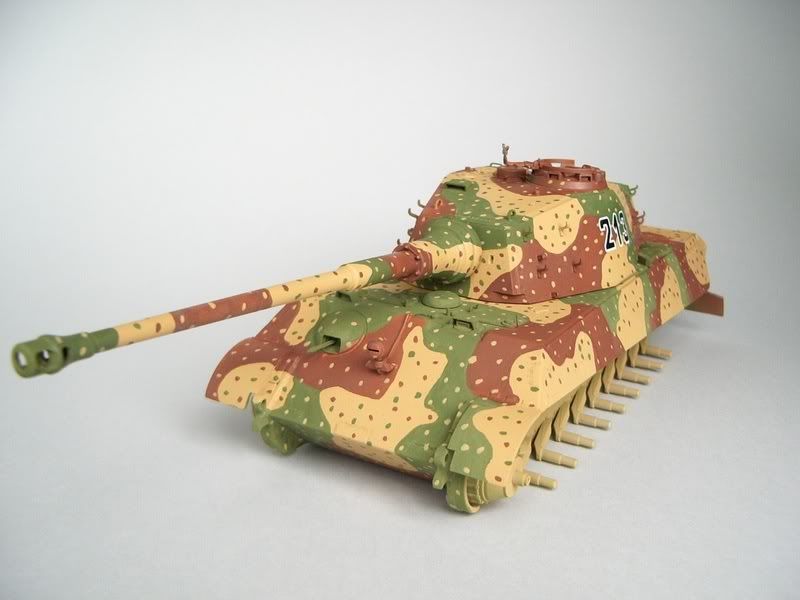

Küsin ka, et kas zimmeriidita 213 on reaalselt eksisteerinud masin, või pseudo?
#213 oli tõesti ilma zimmeriidita. Nimelt zimmeriidi pealkandmine lõpetati septembris 1944 ja #213 on aga oktoobris toodetud.
AGA, masina loeks ma hetkel valminuks. Ei oskagi nagu protsessi kirjeldada, suhteliselt standard...pesud, pastellid ja lisaks kuulipilduja Tamiya Tiiger I karbist.
Tänane valgustuse ja tausta kombinatsioon ei ole värvidele kõige paremini mõjunud. Kuna nädala sees on kiired ajad ja sügis oma valgusega ei hiilga, siis las üks pilt annab hetkel aimu mis ma teinud olen ja kui ma homme ei ole paremaid pilte saanud, panen üles need mis täna tegin.

Ilus masin. Mulle meeldib et ei ole suurt porihunnikut ja hirmpirakaid lahingkahjustusi. Selline kena , just platvormvaguni pealt vägedele täienduseks tulnud eksemplar.
Ilmselt foto omapära aga tundub et kiisu on telliskivihunnikus müramas käinud ;)

Päris ilus...parajalt ligane, lahinguvalmis "kiisu".Minule jäi silma ainult lisa- roomikud, kole roostes teised, või pidigi nii olema?
