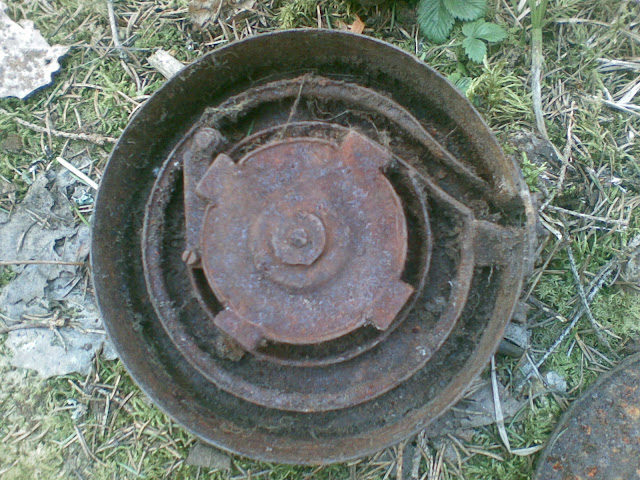

Tuli valja selline isend,et millega v]iks tegu olla?

Saksa "hüppav" miin S.Mi.35. Keskmisse avasse käis sütik, kolme väiksemasse avasse lõhkekapslid ja suurem ava oli paha ainega täitmiseks.
Udusest pildist ei saa aru, kas midagi sees on. Kui ka kapsleid ja paha ainet ei ole, siis põhjas võib ikka olla püssirohulaeng, mis miini maa seest välja viskab.

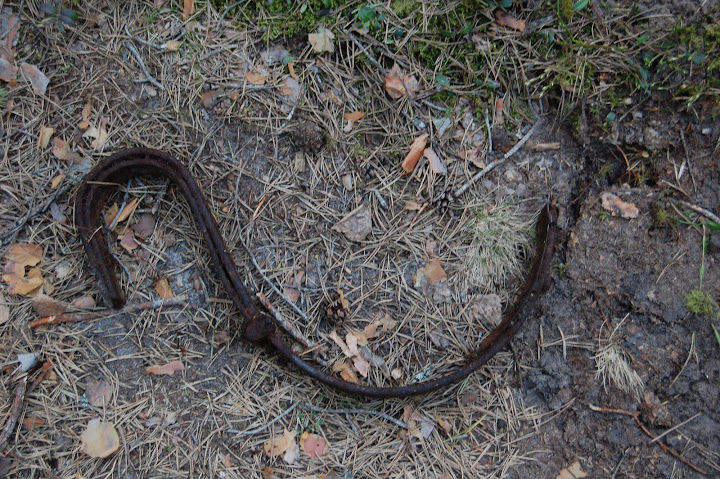

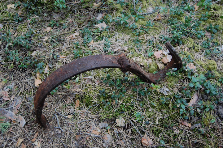

Panen ka juba olemasoleva teema alla paar pilti ühest sambla alt välja tulnud kõverikust. Äkki kellelgi on aimu, mille küljest säherdune vigur ära pudenenud (murdunud polt vedeles ka sealsamas kõrval) võiks olla? Asi ise säherdune: pilt 1 ja pilt 2 Sellel keskmisel klambril on ladina tähtedega FCII.
