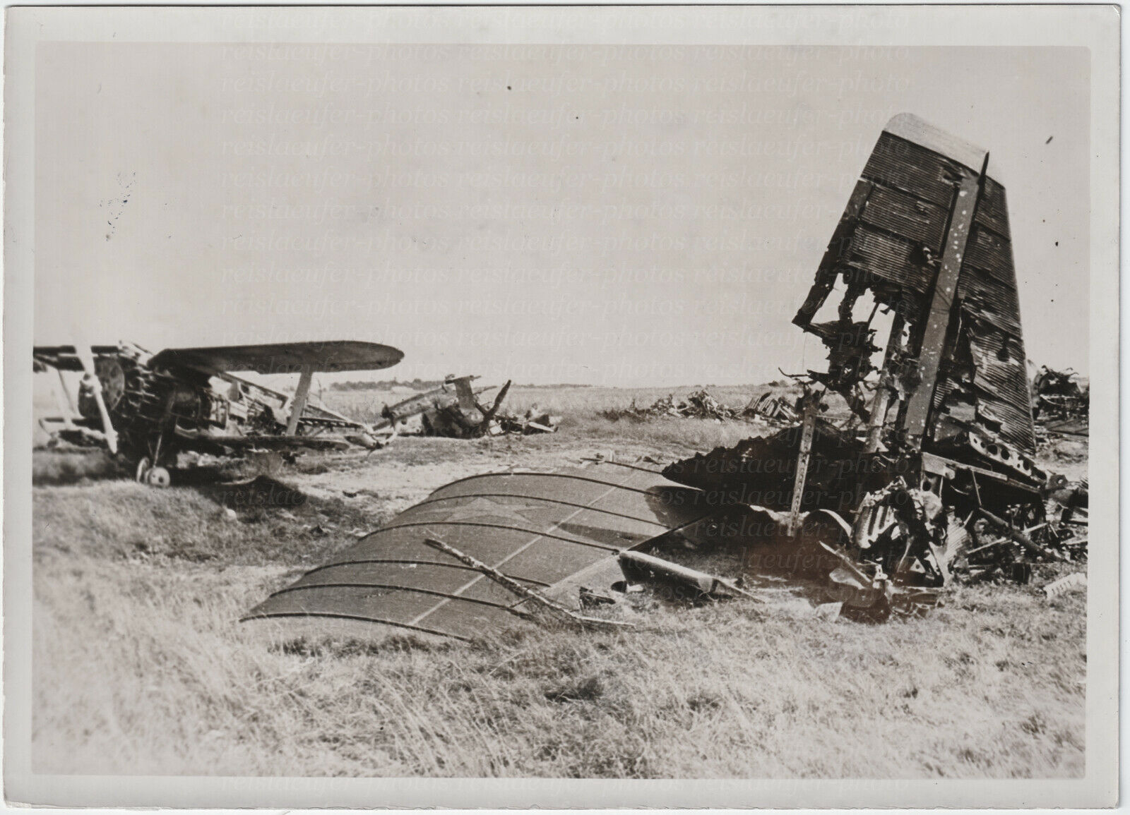

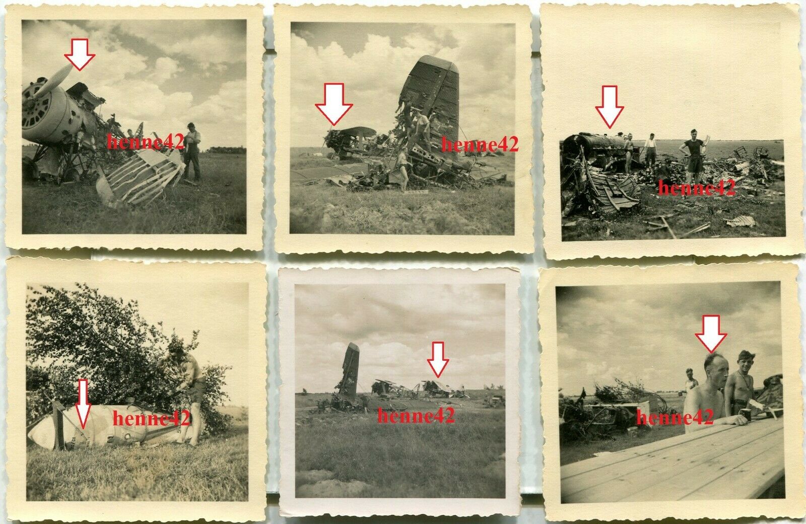

Või küss ühest aerodroomist? AR-2? Või SB M-105-ga?
!-153?
http://fotoalbum.ee/photos/denon/sets/691227
!-153?

Tere!
Üsnagi tõenäoliselt fotod on Pärnu lennuväljalt suvi 1941. Võrdle selles teemas* mainitud Eesti Filmiarhiivi fotode ning Tminoff'i postitusega (Pärnu pommittamise tagajärjed, mh. Ar-2 puruks.).
* http://www.militaar.net/phpBB2/viewtopic.php?t=11518
Kari
Kari

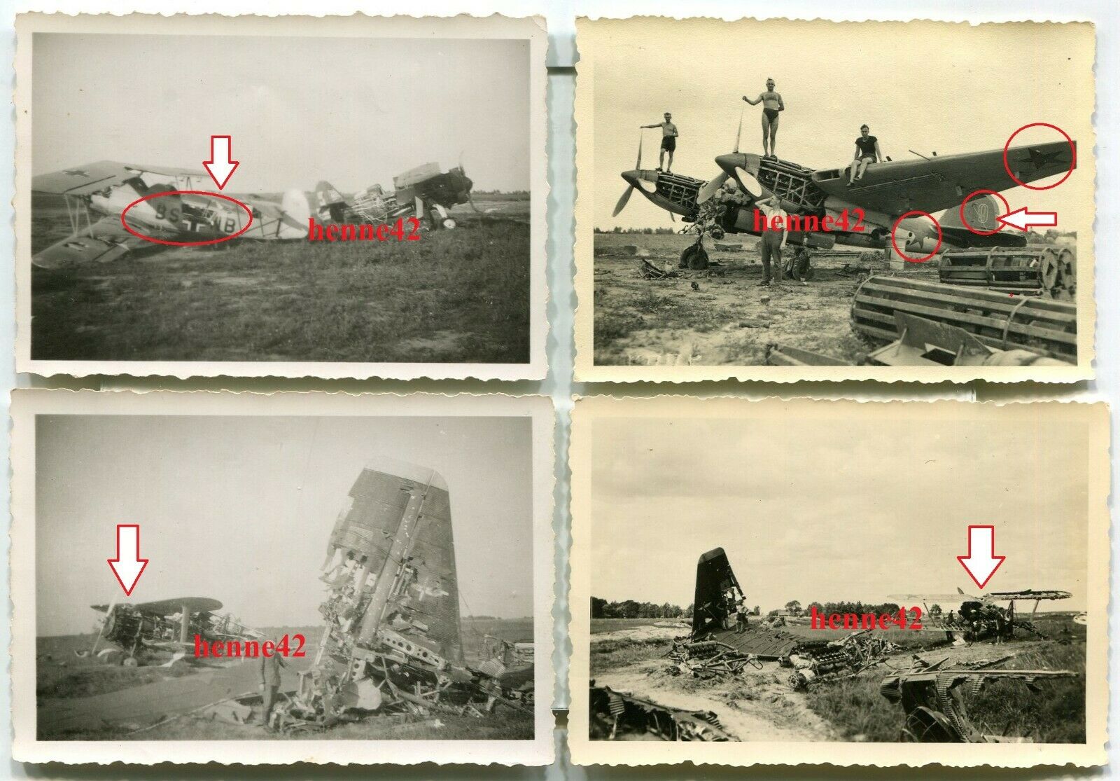

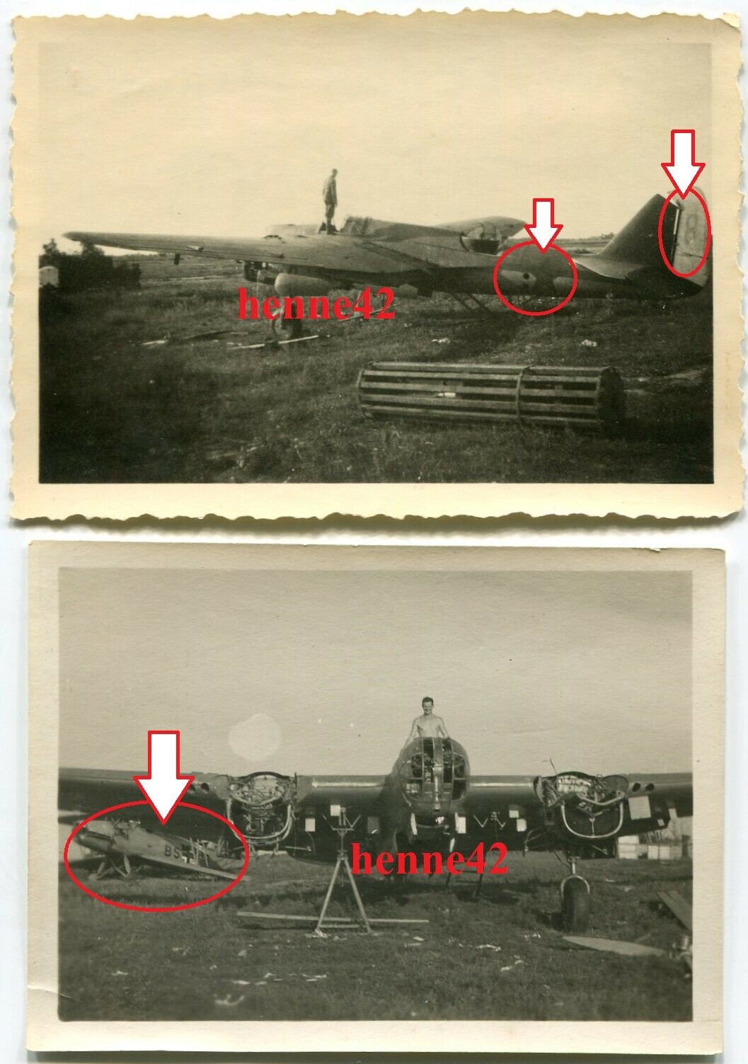

Suured masinad fotodel paistavad olevat mõlemad AR-2. Kui need on tõesti fotod Pärnu lennuväljalt, siis mida tabasid sakslased 7. juulil Pärnus? On teada mida hävitasid venelased 6. juulil (ilmselt siiski 8. juuli), s.o. üks saksa luurelennuk ja oma SB-2. Fotodelt paistab I-153 vrakke kolm.
Siin tekst teisest teemast, kui võrrelda, siis arvud ei klapi. Seega kas ikka on kõik fotod Pärnust?7.juulil 11.05-11.45 sooritasid 7 Ju-88 lennukit pommirünnaku Pärnu lennuväljale. Selle tulemusena hävisid täielikult 1 TB-3, 1 AR-2 ja 1 I-153. Üks I-153 sai vigastada. Ligi kaheks tunniks viidi rivist välja lennurada, surma sai 2 inimest, haavata 7 inimest.
Anton - horridoo!
Teisel pildil oleval kahemootorilisel oleks nagu kokpit põlenud. Mootorigondlitel pole lendavatest fragmentidest tekkinud vigastusi näha, seega plahvatust vist polnud. Propid terved. Taganemisel hävitatud
Kolmandal pildil olev kahemootoriline on maandumisel või ruleerimisel teinud "kapoti". Kas sattus ratas takistusele või pidurdas piloot järsult, juhist peal hoidmata, igatahes "nokkis lennuk ninaga maad", millest väändunud propellerilabad ja seejärel kukkus tagasi. Nii purunes lennukikere.

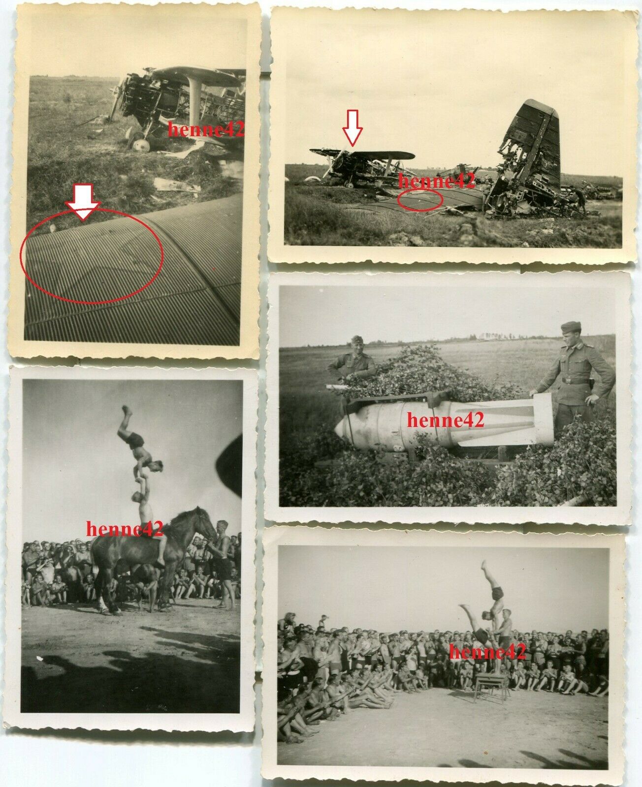

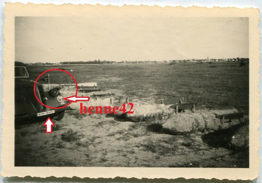

veel pildikesi samast kohast, näha on ka saksa lennuk.
http://imf.forum24.ru/?1-4-0-00000087-0 ... 1300824148
täiendus 27.03.2011.a.: Saksa lennuk Ar-66 ? BS+NB ? mõnest Verbindungsstaffelist, kui vaadata Ar-66 kaotusi 1941.a. idarindel? Näiteks Verbindungsstaffel 1 ?
täiendus 24.03.2013.a.: BS+NB ? pilt teisel foorumil: http://www.rindeleht.ee/foorum/phpBB2/v ... 780#p82780
Viimati muutis andrus, 24 Mär, 2013 11:02, muudetud 1 kord kokku.

Maavägede seisukoht:
Vorausabteilung Ullersperger olevat hävitanud Pärnus tugeva vastase (umbes 150 laipa) ja ühe patarei. 5 lennukit tulistati alla ja 18 hävitati maas. Sündmused toimusid 8.7.1941.a.
Selle põhjal võiks vist oletada, et vrakke loeti lennuväljal kokku 18? Iseasi, palju nendest lennukõlblikud olid enne saksa maavägede kohalejõudmist.

Pärnu lennuvälja kaotuste osas vene foorumil hiljuti uus diskussioon, seekord pakuti nõukogude allikate põhjal selliseid numbreid:
Saksa lennuväe poolelt ka rünnaku kohta info sealsamas teemas paar postitust edasi: Maa peal kõndinud sakslased räägivad kangekaelselt 17 või 18 vrakist maapinnal
Segadus on ka ründajate arvuga, kas 6 või 7. Kui oletada et Lehweß-Litzmanni lennuk sai pihta enne kui jõudis lennuvälja pommitada, siis peaks numbrid küll klappima: http://www.militaar.net/phpBB2/viewtopi ... 31#p190531
http://tsushima.su/forums/viewtopic.php ... 9#p1336239 (siin on väike segadus, ma saan kokku kaks SB lennukit, täpsustan sealsete kirjutajatega)Оперсводки ВВС КБФ и 10-й бригады единодушны - сгорели один ТБ-3 и один СБ, повреждены два И-153 (у одного оторвана плоскость, второго засыпало землей). В отчете 73-го бап за период 22.6-22.9.41 указано, что при налете потеряны 2 Ар-2. Кроме того, при оставлении аэродрома Пярну вечером того же дня подорван СБ, находившийся в капитальном ремонте.
Поэтому думаю, что реальные потери составили 1 ТБ-3, 2 Ар-2, 1 СБ и 2 И-153.
5./111 schoß bei Einnahme von Pernau 6 Flugzeuge ab. 18 Flugzeuge wurden am Boden zerstört, eine schwere Batterie gefangen genommen.
Tsushima foorumi kirjutajad on ka nendest numbritest teadlikud, aga ei oska arvata, kuidas sakslased nii suured numbrid kokku said.Über der Angriffsgruppe Pernau (z.Zt. im Vormarsch nach Norden über Pernau hinaus) erschienen am 8.7. den ganzen Tag über russ. Flugzeuge (Aufklärer, Jäger, Kampfmaschinen). Beim Kampf um Pernau wurden 5 feindl. Flugzeuge vom Boden aus abgeschossen, 17 am Boden vernichtet.
