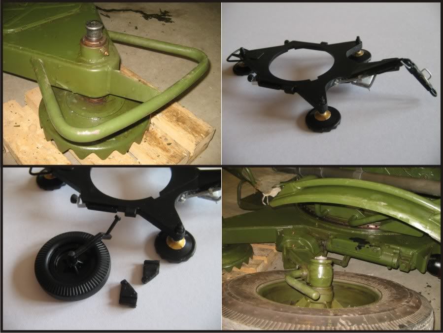

Tegu Eastern Expressi väga vana mudeliga, mis on mõeldud Gaz66 kasti. Sellest tulenevalt ei ole eriti süvenetud veermiku osasse ja lisaks puuduvad ka juhendid rataste külge kinnitamiseks.
Algatuseks pean valmistama alusele uue laskeasendisse pääste mehhanismi vabastastus hoova (vana viilisin maha), tulede kinnitusklambrid, ja rataste hüdraulika transpordiasendisse tõstmiseks.
Lisaks tuleb valmistada diisli all olev plaat mis takistab kahuril laskmisel tagasi liikumist (kahjuks ei tea kuidas seda nimetatakse).

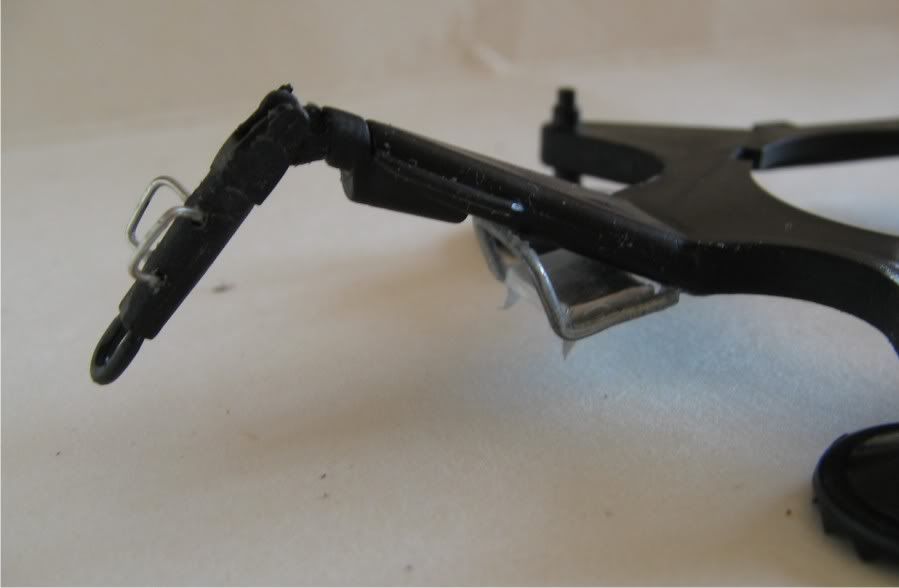

Tiisili kinnitasin ka ära. Tegin uued sangad, sest originaalis oli lihtsalt üks plastikkuubik selle koha peal. Nüüd veel vaja auk läbi kinnituse puurida ja lisada traat mille taha saab välitelefoni juhtme fikseerida, aga see on nii väike detail, et selle saab alles vahetult enne värvi kinnitada, nagu ka määrdekarbi luugi kinnitusklambri.

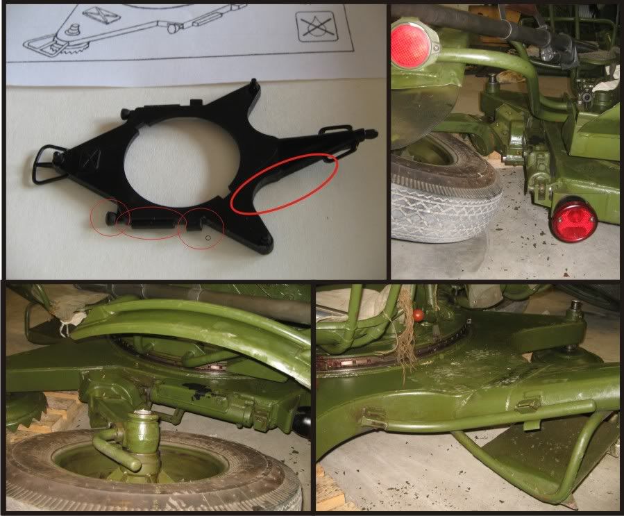

täna on saamatuse päev külas - alustasin veermiku kokkupanemist ja esimene õudus on see, et rehvidel EI OLE mustrit. Kuna juhendis rataste ja porilaua osa puudub siis peale pikka pusimist tundub, et detailid on mõeldud transpordi asendis komplekteerimiseks. Telje nurk ei sobi kohe kuidagi ja täiesti arusaamatu on mis pidi peaks see asjandus lafeti külge kinnituma. Tuleb ilmselt improviseerida. Veermik on muidu pöörlev.
Rehvimustri puudumise tõttu tuleb ilmselt katta veermik maskeerimisvõrguga, nagu see ka laskeasendis olema peaks.

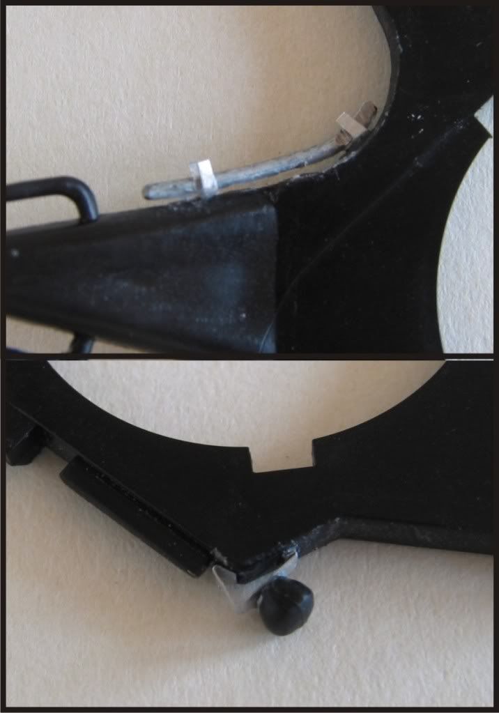

Käppadele tegin lisa randi ja tiisli vabastus hoova tegin ka uue, plastik ei tundunud usutav.
Veermiku "Tähelepanu, vabastan!" kangi tegin ka natuke ümber - liiga pikk ots oli klambri vahelt väljas ja ei oleks võimaldanud kangi pöörata.
