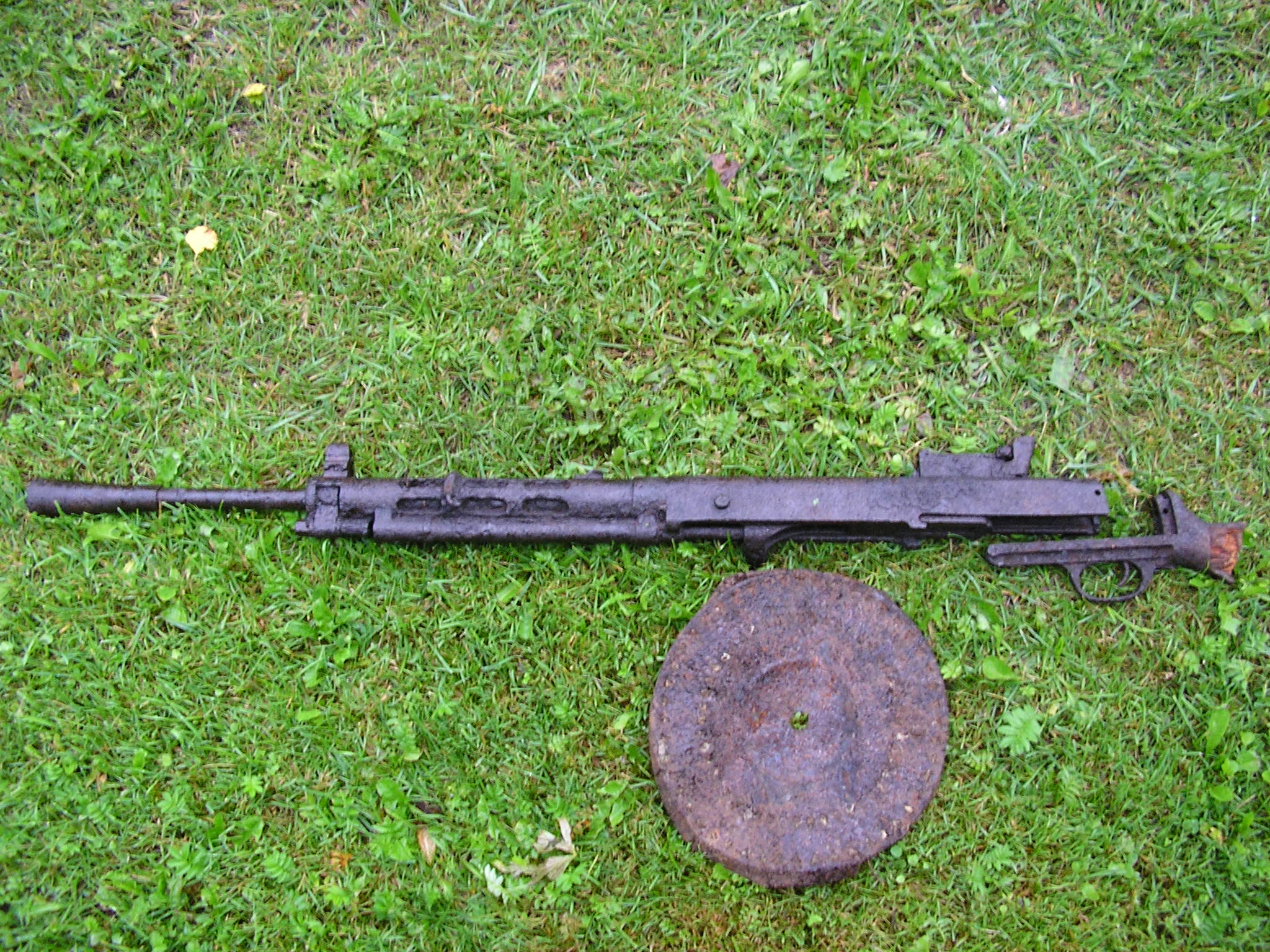

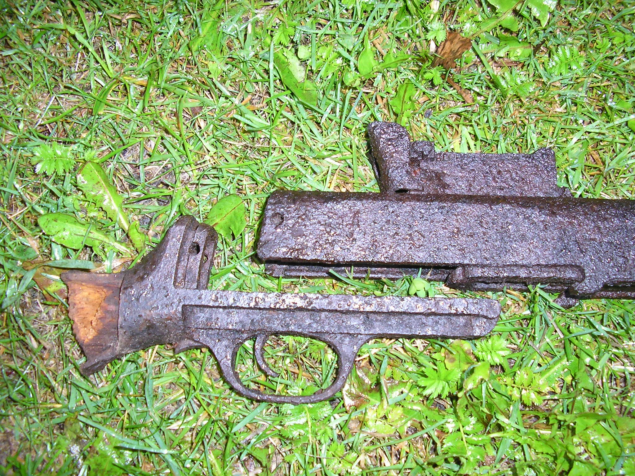

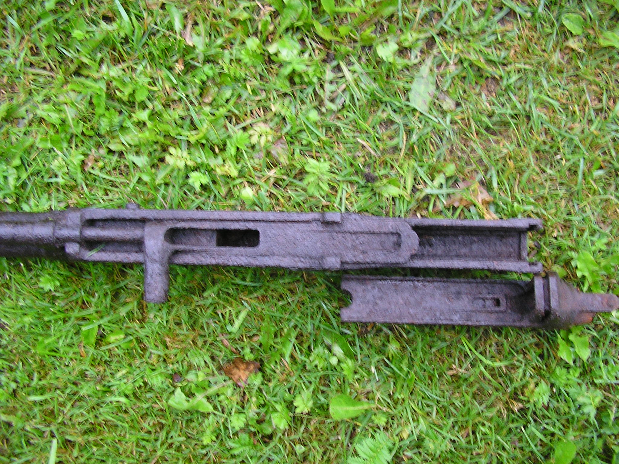

Peaks olema vene DP-27.Arvestdes,et on pea 70 aastat maa sees olnud ei olegi kõige hullem.
Oskab ehk nõu anda kuidas edasi toimetada?Kas oblikhape või midagi muud?
Praegu ei oska muud teha,kui imetlemas käia ja õliga pihustada.

Seda ei saa küll mingi valemiga enam töökorda.Aeg,rooste,niiskus ja 70 aastat maa sees on oma töö teinud.Pildil võib tal küll läiget olla,aga see on õlist.

Tõmba litooliga kokku ja jäte nagu on. Elektrolüüs hävitaks selle täielikult ja oblikas teeks sama. Pane lihtsalt seinale silmailuks.

Elektrolüüs seda ei hävita! -niiet lüüsi puhtaks, -keevita padrunipesa kinni ja lukk viska tiiki(või freesi maha otsast 45 kraadi nurga all....)
niisama õliall seistes laguneb ca 2 aastaga molekulideks.

Mina olen metallesemetega teinud nii ,et terasharjaga rellaka otsas lahtine rooste ettevaatlikult maha ja vedelama mootoriõli sisse keema . Kui õli enam ei mullita siis asi tulelt maha ja lasta koos õliga maha jahtuda see tõmbab niistusest vabanenud rooste ning roostepoorid õli täis . Kui tada normaalseres tingimustes hoida siis säilib aastaid eheda ja suhteliselt siledana võrreldes happes või elektrolüüsis leotatud suht krobelise ja poorse pinnaga . Jahtund detaili soovitaks lapiga mootoriõlist kuivaks hõõruda ja katta paksema konserveerimis õliga . Ei pretendeeri apsoluutsele tõele kuid ise olen nii juba aastaid teind ja siiani tulemustega rahul .

oleks enne ametnikku oherdiga paar auku lisaks teinud vbolla poleks ekspertiisi vajagi läinud :write: :dont_know: :dont_know:
aga jahh norm mõistusega inimene sellist roostekäkki küll tuld ei julgeks tatistama panna!!
