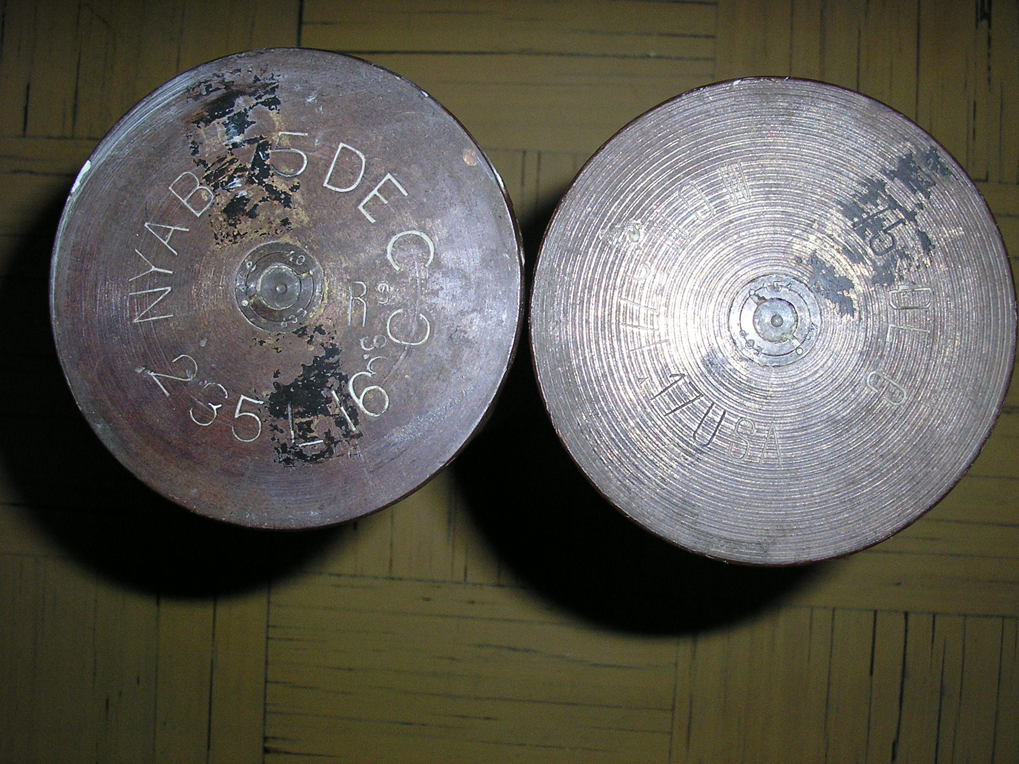

Paluks abi kahe hülsi tuvastamiseks.
Suudme diameeter 75mm , kõrgus 348mm , põhja diameeter koos randiga 85mm.
Teisel hülsil all kiri - 75 DEC MGM 577 17USA
Kas peab paika variant,et sakslaste kasutuses olnud troffeemoon.Kui jah siis mis riigist?
Samas teise hülsi kiri USA tekitab segadust.Kas oskab keegi kommenteerida?

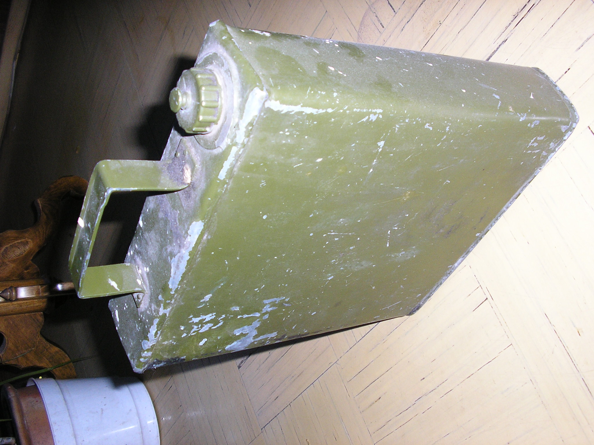

Ja kanister.Kõrgus 255mm , laius 240mm ja paksus 64mm , mahutab ca 3,5l.
Kas militaarne on ainult roheline värv või ehk ka päritolu?

Kui mõõtmisega pisut eksisid, sobiks kaliibriks 75x350R (põhja läbimõõt 87 mm) ja relvaks näiteks USA tanki M3 "General Lee" suurtükk. http://en.wikipedia.org/wiki/M3_Lee

Võtsin supleri appi ja sain põhja läbimõõduks 86,5mm,aga eks aeg ja kulumine tee oma töö ja sinna see 0,5mm kaduski.
Tuleb välja,et lend-leasi päritolu hoopis.Väga omapäraseid sõjamasinaid on siin kunagi olnud.
Seega trofeemoon jääb ära,aga USA tanki hülss pole ka paha leid.

Krt, vaatan neid siin ja saa jätta ütlematta, et hullult sarnase põhja struktuuriga(ka üli väikse tongiga), kas need mitte siiski Prantsuse 75-sed pole :shock: Massiliselt neid ju kasutas Piirikaitse teadaolevalt :) See oleks hoopis loogilisem ma julgeks arvata

Plönn kirjutas:Krt, vaatan neid siin ja saa jätta ütlematta, et hullult sarnase põhja struktuuriga(ka üli väikse tongiga), kas need mitte siiski Prantsuse 75-sed pole :shock: Massiliselt neid ju kasutas Piirikaitse teadaolevalt :) See oleks hoopis loogilisem ma julgeks arvata
Täiesti arvestatav võimalus. Ise jäin ka neid triipe põhjal vaadates kahtlema, seepärast kirjutasingi "näiteks". Prantsuse välisuurtüki ja USA tanki hülsi mõõdud ju samad.
Tanki poole kallutab see, et hülss valmistatud USA-s ja neid tanke N. Armees kasutati. Samas võisid sakslased USA päritolu trofeehülsid ümber laadida Prantsuse või Poola päritolu trofeesuurtükkides kasutamiseks. :dont_know:
Veel oleks võimalus, et USA tarnis prantslastele enne nende kapituleerumist suurtükiväemoona.
Aga vasakpoolne on küll puhas prantslane.

Vot-vot, nii ta pigem oleks jah ,nõksa usutavam :) Praegust just panin tähele veel üle hüllsside põhja diagonaalselt jooksvat musta triipu, nüüd küll meenub kuskil Prantsuse hülsside link kus täpselt need triibud ja ristid siis värvitoonides ja triipudes lahti lahti seletatud olid.
Ehk kamraad EOD-l äkki teada,mida antud "must triip" tähendada siin võiks ? :wink:

Värvimarkeeringud põhjal on tõesti prantslastele omane. Võimalik on ka USA abi I sõja ajal prantslastele mille sakslased omakorda siia vedasid.

Mürsu tüüpi, millega lask komplekteeritud. Üks diagonaalne must triip tähendab "OBUS EXPLOSIF" ehk kildfugassmürsk.
Aga see USA päritolu hülss võtab ikka kukalt kratsima. :scratch: Üks võimalus tuli veel pähe - tegu I MS ajal Prantsusmaale tarnitud moonaga, mis hiljem ümber laeti. "17" Tähendaks siis valmistusaastat 1917, mitte partii numbrit.
Ilmselt nii ongi. Muu markeering läheb ka prantsuse omaga kokku. Tankisuurtüki versiooni võib vast päevakorrast maha võtta.

Pisike tähelepanek aga muideks siitpoolt veel. Nimelt tongi üleminek hülsipõhjas kannab stantsitud numbrit "40",hoolega vaadeldes. Usutavasti ja loogiliselt võiks oletada et see on siis aastaarv. Ning ilmselt ka ajaloost teada on tolleaegsed sakslaste revideerimised annekteeritud riikidest :D . Seega siiski ehk Teise ilmasõja perioodist need hülsid(või nö ümberlaetud,vms ) ?

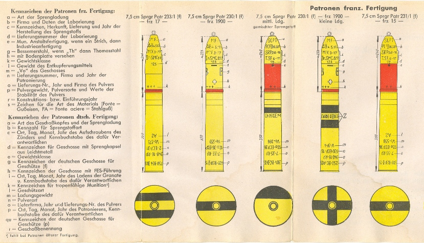

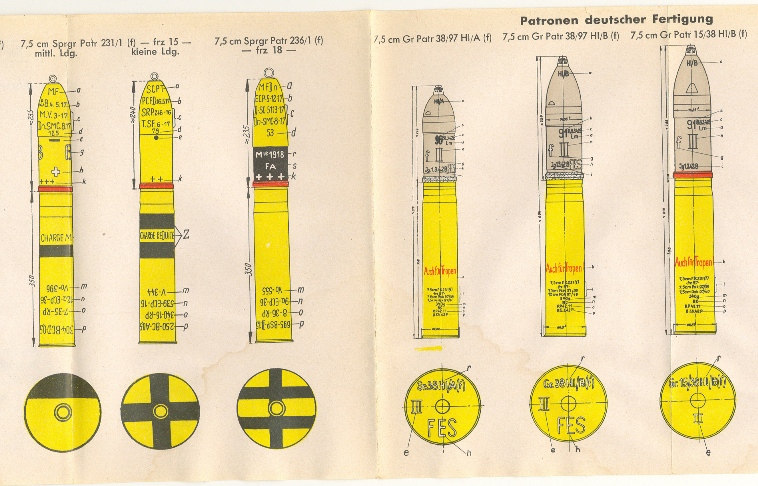

Panen paar lehte. Sealt näha prantslaste ja sakslaste markeeringu erinevused. Lisaks kasutasid seda hülssi veel poolakad. Kuskil kastipõhjas peaks olema üks hülss mille põhjal must ring. Too peaks olema ameerika varjant.

Lisaks neile kahele tulid veel mõned hülsid ja need siis nn."puhtad prantslased" - markeering sarnane vasakpoolsele hülsile.Segadust tekitas just USA , samal hülsil olid kesta enda peal ka veel mingid kirjad , aga neid raske arusaadavalt pildile saada.
Kas oskab keegi aidata ka kanistriga?Hülsside leiukohaga tal seos puudub
