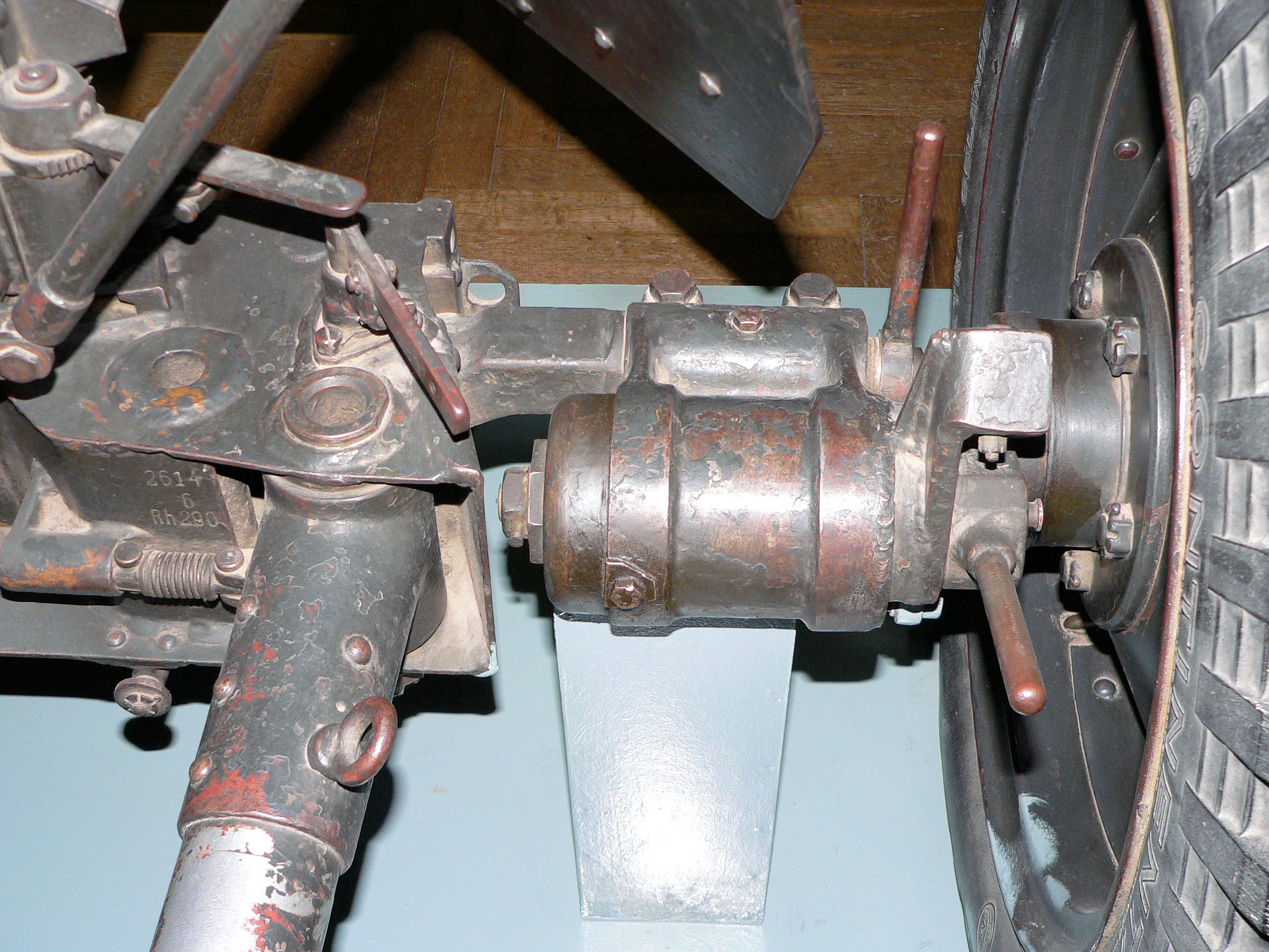

Lisan paar pilti juppidest mis peaksid mingit tüüpi kahurile kuuluma.Ehk oskab keegi öelda millise kahuri juppidega tegu on.Esimesel pildil oleva toru puhastusharja läbimõõt on 10cm.Seega võiks ehk kaliiber midagi sinna kanti olla??? Pilt Pilt

Saja millise toru jaoks tunduvad jupid liiga väikesed.Võib olla 3,7 cm pak.Vedru ja aisa ots sobib.http://www.primeportal.net/artillery/yu ... pak_35-36/

Alumisel pildil üks vidin MAXIM kuulipritsilt või lihtsalt väga sarnane.

Aisa otsa ma arvasin ka et võiks selle pilli oma olla.Vedruga lugu selline et kunagi venitasin sõrmede vahel 75mm I.G vedru mis oli minu mäletamise järgi sama suur kui see mille siin välja panin.Võimalik et juppe mitme eri riista küljest.

maximi seest on jah see pikk aukudega virbel. too nimelt päästab "paugu lahti"
hammastega poolkuu on ka paki või vene tt kahuri küljest. lööknõel peaks ka sinna kuuluma

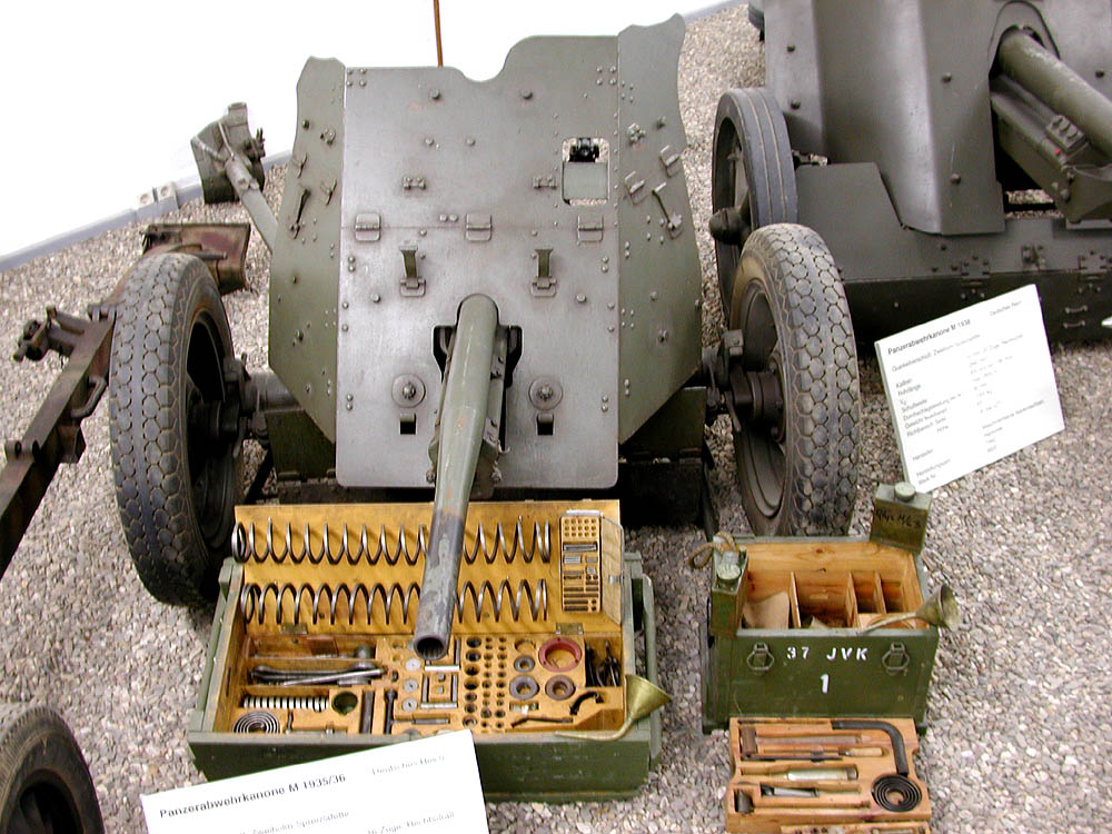

Eelmine kord jäi osa vidinaid pildistamata.Lisan veel paar pilti tuvastamist vajavatest juppidest. Pilt Pilt Pilt Pilt

Need kõrvuti olevad väiksemad "T" tähte meenutavad asjandused allpool pildil,peaks mingid saksa sütiku jupskid olema,just hiljuti usa saidil selliseid müütati,kui suurus muidugi neil ühtib. Vedrust vasakul kas mitte mingi püstoli kaitseriiv pole ?

Ei kaitseriiv see küll ei ole kuna suuruse poolest oleks see võimatu.

Pakun, et T tähe kujulised vidinad MAXIM pritsi küljest. Pakkumine selline, kuna eelnevatel piltidel oli ka selle riistapuu osi.

ülevalt teises reas enne vedru olev jupp ja alumises kolmandana olev pulk moodustaks koos esimese jupi paarilisega hülsi ekstraktori. meenutab vene 45 st kahurit, aga eks saksa pak oli arvatavasti analoogse ehitusega.

Vot see kahuri teema on juba sinna kanti.Jupid jah samad mis jooniselgi.Pealegi selle TT kahuri juppe on samast veel tulnud.Siiani pole veel aru saanud kas saksa 37mm või vene 45 mm.Jupid suht sarnased ka.Kas oleks võimalik saada seda neti aadressi kus need joonised üleval.

hülsiga ekstraktori poolikut võrreldes oleks ilmselt asi kohe selge. Joonised on mul arvutis eks nad kunagi netist sikutatud on aga kui huvi võid mulle mingi meili aadressi saata võin üritada postitada.
