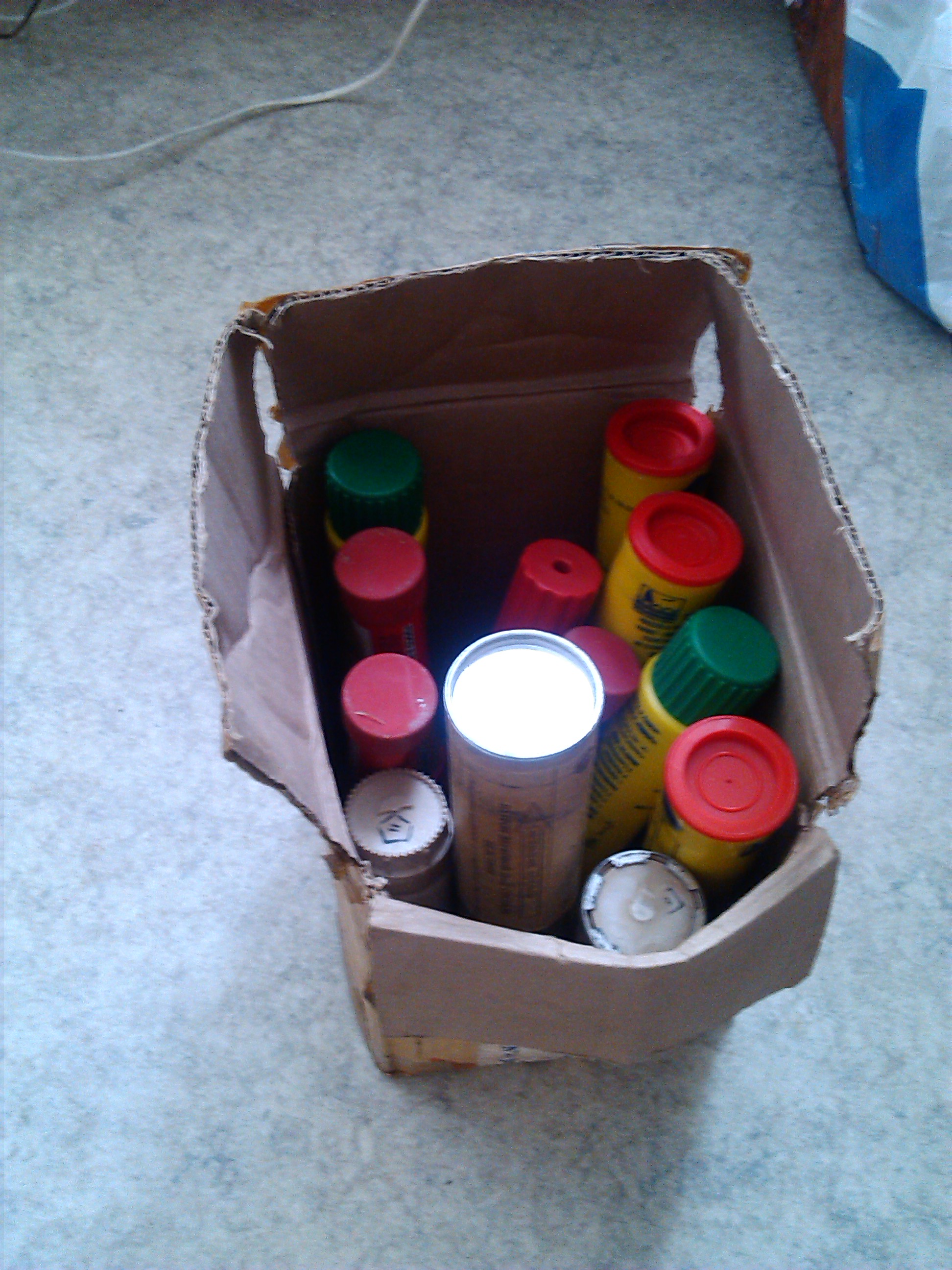

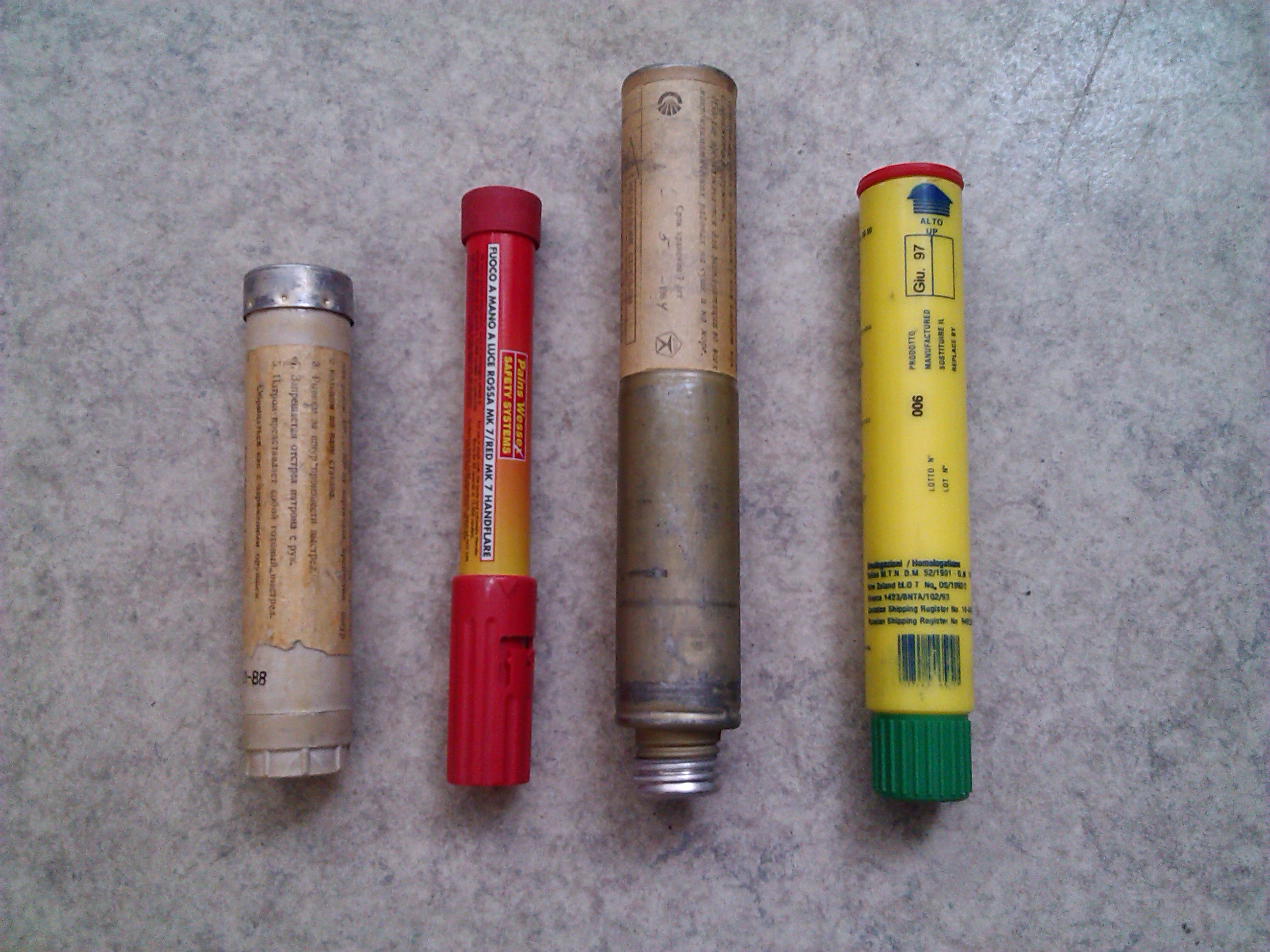

Küsimus targematele, et kas vanu "best before" signaalrakette lasta on turvaline. Nimelt andis sõber mõned vene ja lääne raketid, osadel säilivus möödas paar aastat, ühel vene omal 20 aastat. raketid ise piltidel.

Raketid stabiliseeritakse lennus pöörlemisega ümber pikitelje. See pöörlemine saavutatakse "viltu" paiknevate düüsidega. On ette tulnud, et vanal raketil mõni düüs ummistub, rakett ei stabiliseeru ja lendab ettearvamatus suunas. Keset lagedat põldu võiks ju selle "Tamasseri" meetodiga lasta. :scratch:

Kunagi ühel õppusel Kalevi malevkonnas kasutati vanu signaalrakette. Olid mälu järgi mingid tsiviillaevadel kasutatavad raketid, mis "pisut" aegunud. Juhtunu jätan kirjeldamata ("kes ajalugu mäletab, sel silm peast välja!" on siinkohal väga sobilik), kuid isiklikult mina püüaksin olla üliettevaatlik ja siis võimendaksin seda üli... veel 3 korda. EOD soovitatud põld peaks ikka ühte turvalist kohta ka sisaldama ja algselt planeeritust 3X suurem olema...
Vahest on kogemus tollest õppusest mälus liiga kole/hale/naljakas, kuid parem karta kui kahetseda.

Tänud kogemuste jagajaile. Kipun ka arvama, et ei hakka nende lennutamisega riskima. Kui kellelgi on huvi neid rakette omandada, siis võin pisikese summa eest need ära anda.

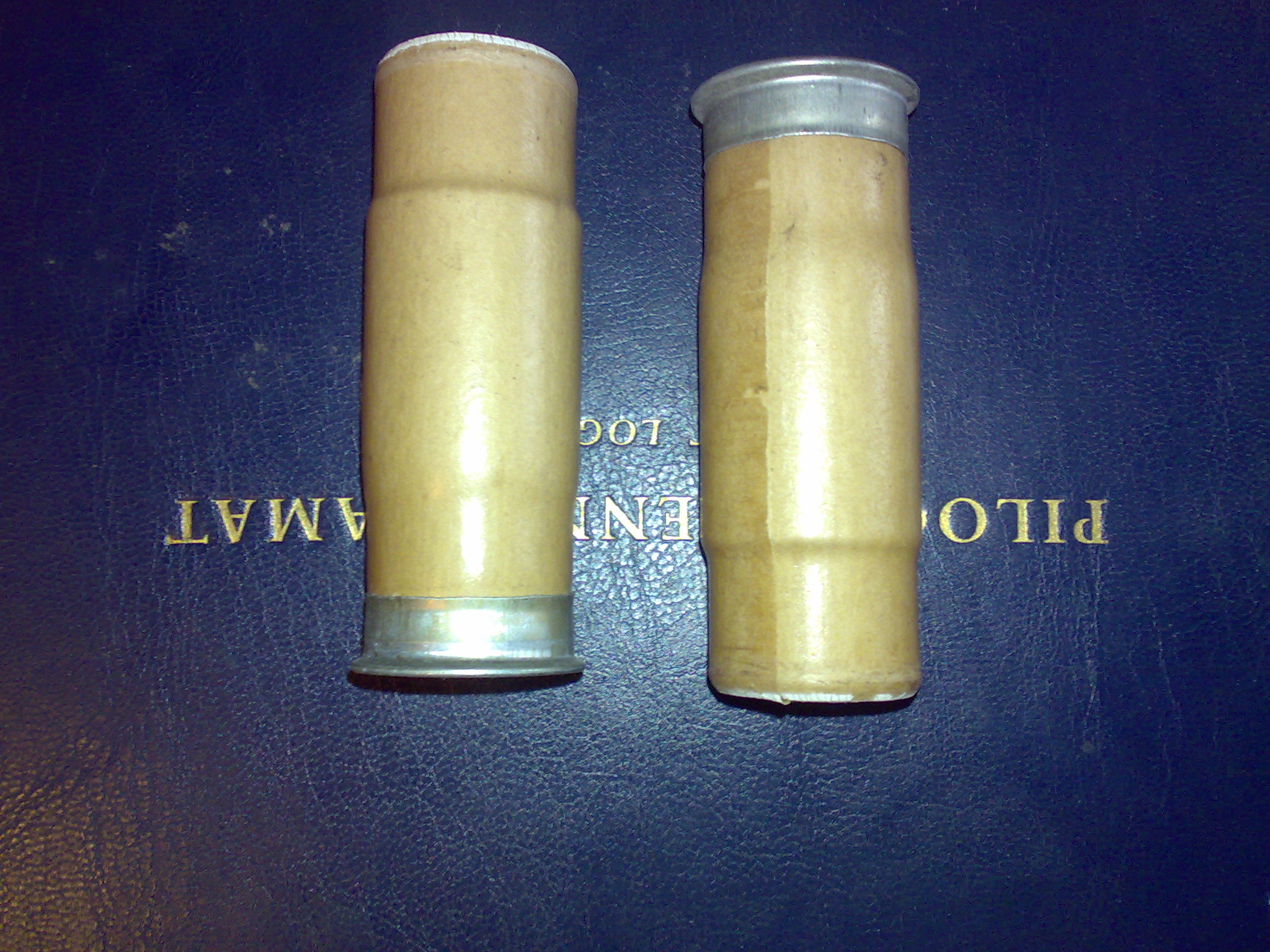

Siiani oli jutt rakettidest. Ohtlikud võivad olla ka signaal- või valgustuspadrunid. Pildil olevad on seisnud kuivas kohas, kuid siiski pundunud pürotehnilise elemendiga. Tulistamisel (kui muidugi õnnestub sellistega relv või lasketoru laadida) plahvatab padrun. Sama juhtub kui visata padrun tulle.

Sellised punnis "põrsad" tekivad tõesti isegi kuivas keskonnas seismisel.Miks nad selliseks lähevad on küll mõistatus.Omal ajal sai neid Tapalt kastide viisi veetud ja vanaaasta õhtul lasta.Kui lõpuks ei viitsinud enam kõmmutada ja hakkas omal külm, siis jäi enamus taevasse laskmata.
Järgmisel aastal välja võttes olid nad kõik sellised, torusse ei mahtunud.Seisid ometi toas kuivas ja mingit "parim enne" ka möödas polnud. :?:

Üldiselt alumiiniumhülsiga padrunid plahvatama ei kipu. Laskmisel peab siiski meeles pidama, et püstol hoida väljasirutatud käes, suunatud umbes 70-kraadise nurga all üles ohutumasse suunda. Ega paha ei tee ka paksem nahkkinnas. Seda nii tagasilöögi leevendamiseks kui võimaliku relvaraua lõhkemise puhuks, kuigi see eriti tõenäoline pole.

Nende pundumiste taga ongi see et seisid enne muudes tingimustes ja siis uuendati partiid ja vanu althõlma maha parseldati....kui ei suutnud ära lasta, oligi et järgmine aasta krt jama käes...
