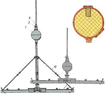

Ainus pähetulev miin, mida see kera meenutab, on dessandivastane PDM-2. Miini korpuse läbimõõt on 27 cm.
Miini korpusel on aga sütikupesa, täiteava ja külgekeevitatud kinnitussõlm, mille abil miin varda otsa kinnitus. Pildil oleva kera ava asukoht ei sobi aga ühegagi neist.
