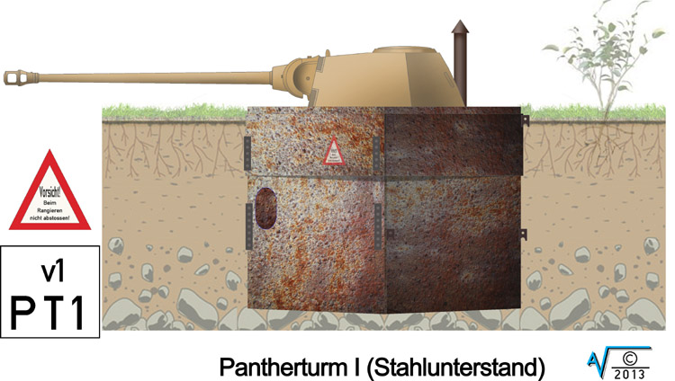

Olen mitmetest Internet Website'itest lugenud, et 1943/44. aastatel saksa sõjavägi paigutas mõned nii nimetatud "Pantherturm I/II/III" (Ostturm) [mobiil] punkrid Narva ümbruses. Värvitahvel PT1, v1, lisatud. Sakslased (DEMAG-Falkensee/Dortmund Hoerder Hüttenverein/Krauss-Maffei) ehitasid umbes 270 "Pantherturm" punkrid - ja vähemalt 36 nendest paigutati sakslaste poolt ida rindele.
Teie abi palun:
A.) Kust ma võiksin mõned foto andmeid leida, kus on selgelt näha, et need Pantherturm'id olid ikka Eestis sakslaste kasutuses?
B.) Kas need Pantherturm'id olid paigutatud ainult Narva ümbrusse või kasutati neid ka kuskil mujal Eestis (Saaremaa, Lõuna Eestis, jne.)?
C.) Kas need Pantherturm'id kandsid mingeid erilisi markeeringuid?
D.) Kas need Eestis paigutatud Pantherturm'i punkrid olid Panther "A" tornidega või Panther "D" tornidega valmistatud?
"Pantherturm auf Holzstand für Schnelleinbau" - Pantherturm puust raamistikuga kasutati põhimõtteliselt ainult Westwall'il (Siegfriedlinie's), Poolas ja Itaalias - võib-olla aga Eestis ka?
Tänan väga abi eest.
Terv.;
Arvo L. V.

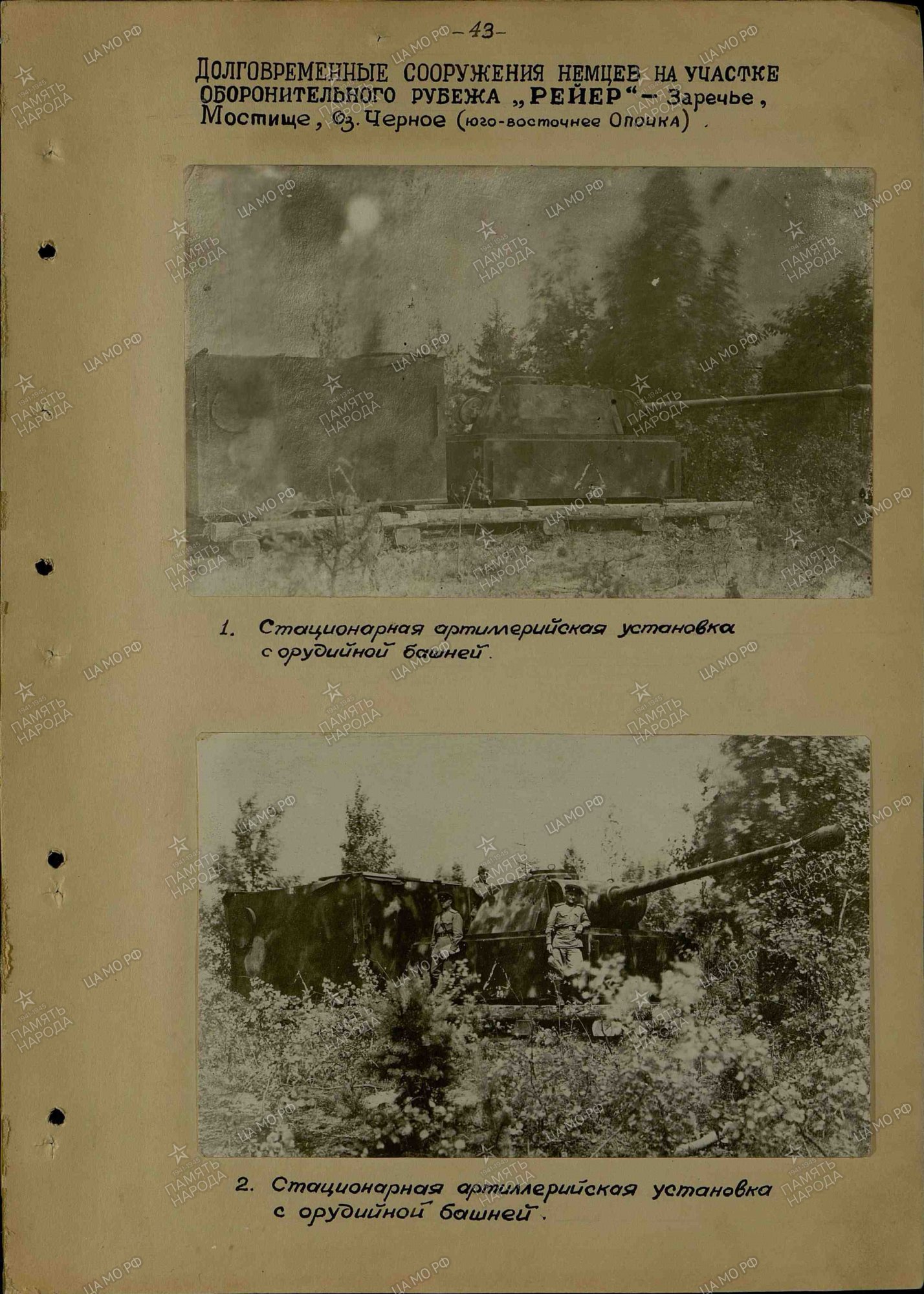

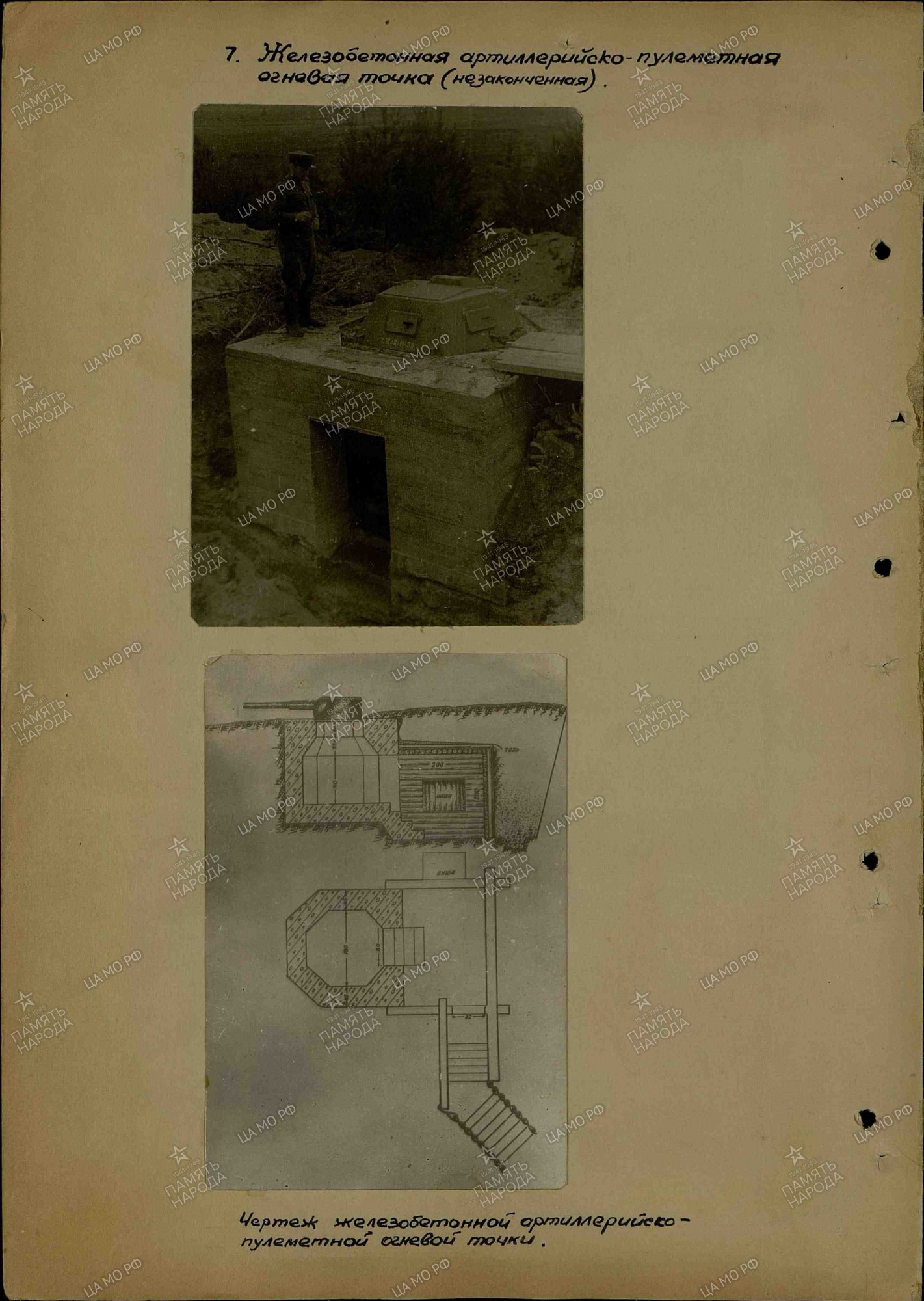

Opotškast kagus, umbes Zvony koha peal (maps.google.com) olid väidetavalt sellised asjad ehitatud/ehitamisel:
Praegu on see mulle teadaolevalt Eestile lähim Pantherturm
Pildid 2. Balti rinde sõjapäevikust: https://pamyat-naroda.ru/documents/view/?id=110148644 seal on olemas ka kaart kaitseliini paiknemisega.
Võetud siit: https://altyn73.livejournal.com/1323169.html

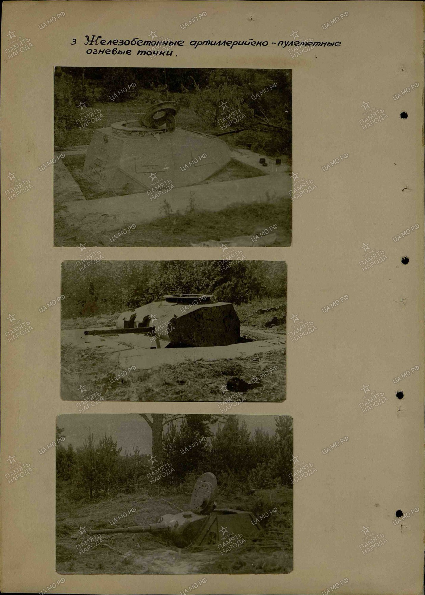

Re: Pantherturm I/II/III (Ostturm) Eestis 1943/1944
See viimane on üsna sarnane Eestis esinenud (teadaolevalt üks on veel alles) Ringstandi Bauform 58-c (Regelbau 201).
Pildil olev tundub paksema seinaga, seega täht võiks olla kõrgem kui c? Huvitav on, et ainult torn on r/b ja eesruum on puidust. Minu seninähtud on kõik betoonist, ka kuni d-klassini välja.
