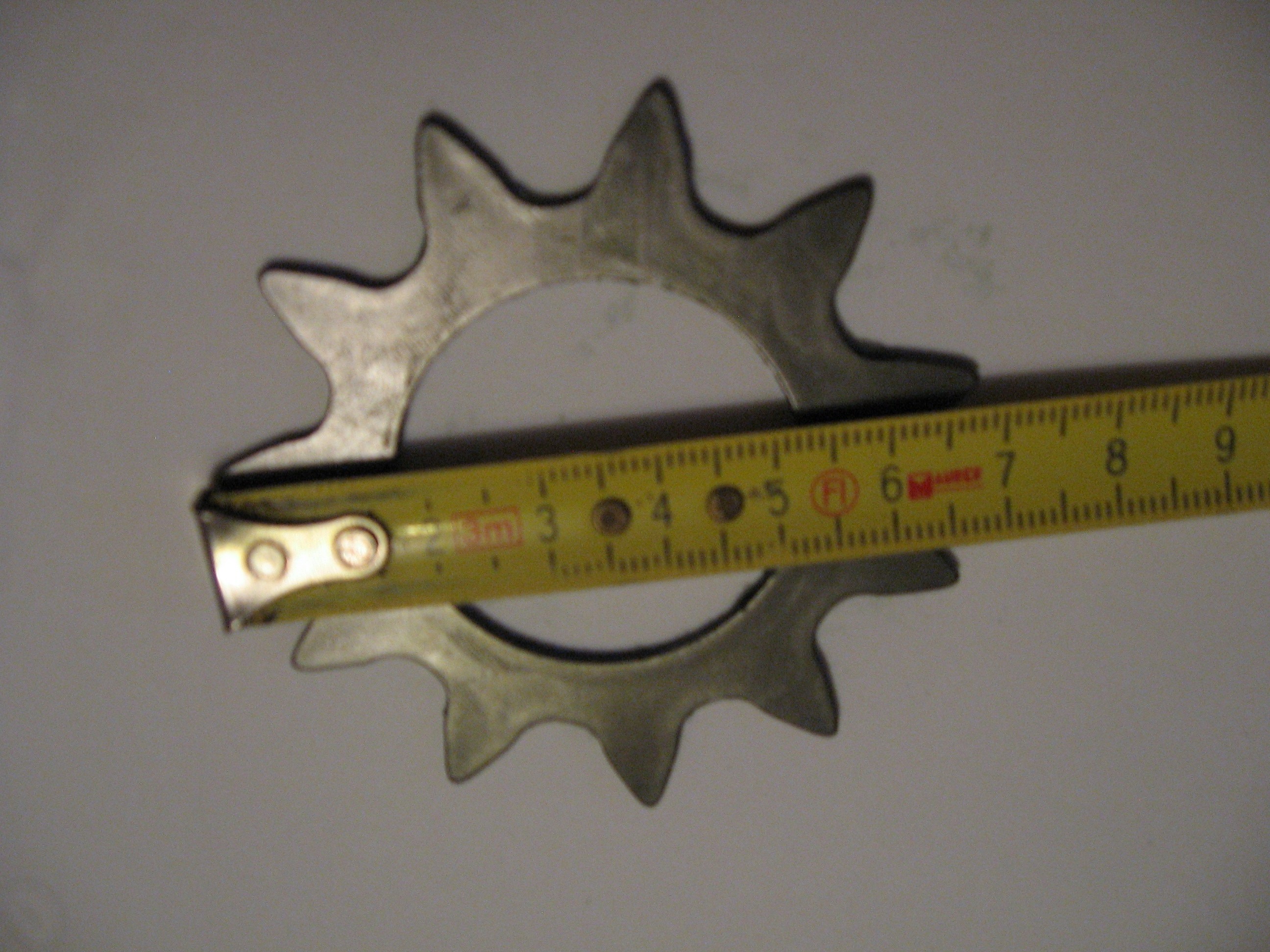

Kas kellegil oleks võimekust kontrollida metalli tugevuse astet ja-või selle koostist määrata? Vidin on mõõtudega 1,96 mm paksusega ja umbes 70 mm läbimõõduga.

TTÜ-s on mul omainimene olemas ja sai temaga konsulteeritud. Kahjuks on vidin nii väike, et ei sobi katseteks, paksus peaks olema vähemalt 30 mm. Plaan on seda vidinat tootma hakata ja selleks oleks vaja teada tema tugevust, vidin pöörleb nõellaagril suure kiirusega ja ta saab suure koormuse ka läbimõõdu suhtes, külgedele toimivad jõud on märksa väiksemad. Tegemist on mingi terasega, vähesel määral see paindub kõveraks, kuid reeglina murdub ära.

Sellisel puhul testitakse materjalitoorikut ja selle põhjal tehakse tugevusarvutusi konkreetse vidina jaoks. Vidinat ennast testitakse siis nominaalkoormust ületavatel koormustel või purunemiseni reaalses kasutussituatsioonis.jackpuuk kirjutas:TTÜ-s on mul omainimene olemas ja sai temaga konsulteeritud. Kahjuks on vidin nii väike, et ei sobi katseteks, paksus peaks olema vähemalt 30 mm. Plaan on seda vidinat tootma hakata ja selleks oleks vaja teada tema tugevust, vidin pöörleb nõellaagril suure kiirusega ja ta saab suure koormuse ka läbimõõdu suhtes, külgedele toimivad jõud on märksa väiksemad. Tegemist on mingi terasega, vähesel määral see paindub kõveraks, kuid reeglina murdub ära.

mina jagasin. tegu on hammasrattaga. aga mu IQ on ka 138jackpuuk kirjutas:Kes vidina ära jagas...
Re: Metalli tugevuse kontroll
Hammasrattaga?Satakas kirjutas:mina jagasin. tegu on hammasrattaga. aga mu IQ on ka 138jackpuuk kirjutas:Kes vidina ära jagas...
