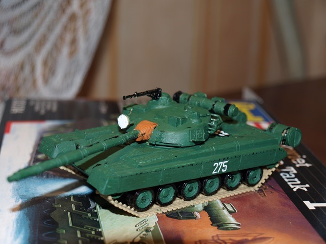

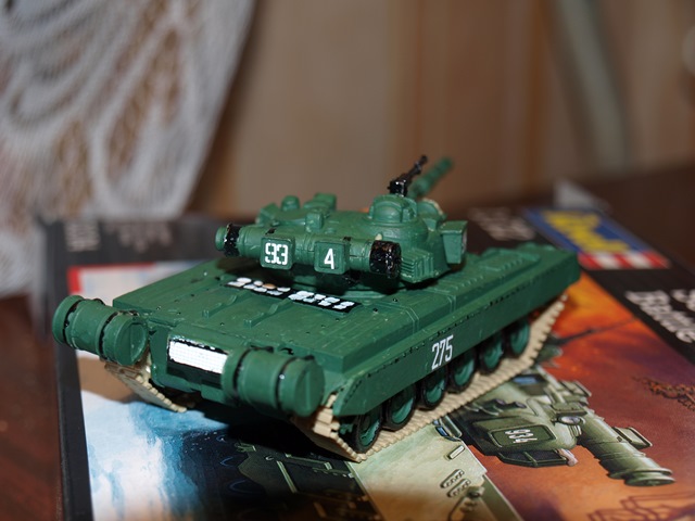

Tervist! Alustan ka vaikselt mudelitega. See on mu esimene värvitud mudel ja nüüd ma küsingi teilt, et kuidas siis välja tuli mu esimene töö? Paluks teilt soovitusi kuidas järgminekord paremini tehtud. See mudel on värvitud pintsliga ja jään ka pintsli juurde.
Mudelist
Tootjaks Revell. Tartus pole muid tooteid peale Revelli.
1:72
pikkuseks 13,8 cm
Mudelist
1:72
pikkuseks 13,8 cm

Pole hullu midagi. Täitsa hea alguse kohta.
Järgmise roomikmasina juures soovitaks lindid ka ära värvida. Miskit tumedama metallikuga..

Esimese mudeli kohta tubli.
Aga peab nentima, et arenguruumi on nii teostuse osas kui uurimistöös päris masina kohapealt.
Miskipärast oled väljajaske kollektori (valge nelinurk masina tagaosas) ja radiaatorite keskmised osad (valged laigud torni taga korpusel) valgeks värvinud. Päris masinal ei ole need kohad kohe kindlasti mitte valged.
Suur prozektor torni küljes on öise sihiku valgusallikas. See on enamasti plekist kaitsega kaetud ja masinaga ühte värvi. Kui kate maha võtta siis on näha mustaks värvitud klaas millest tuleb läbi ainult infrapunane valgus.
Pardanumbrid peaksid kõikidel külgedel samad olema. Praegu on Sul taga 934 aga külgedel 275. Tegelikult ei ole ma kunagi kohanud pardanumbrit kirjutatuna küljepealsele kummikaitsele, vaid see on ikka masina soomusel, tänapäevaste vene tankide puhul tornil.
Loodan, et kriitikaga väga ära ei hirmutanud.
Võta kindlasti järgmine masin ette ja saad siinsete kommentaaride põhjal nii mõndagi põnevat nii tänapäevase kui vanema lahingtehnika kohta teada.

Roomikute jaoks ei olnud mul värvi, hetkel polnud kaubamajas seda värvi. Ega jah Lõunaka jukus pole enam suures valikus mudeleid, ainult kaubamajas on veidi. Rohkem on seal 1:72 mastaabis militaarmudeleid
. Tsiknat: Alati peab olema kriitikat muidu ei õpigi, väga hea et sa mu tööd kritiseerisid. Järgmine kord ma otsin rohkem tanki kohta infot. Tänud

Esimese mudeli kohta pole sugugi paha. Värvimata roomik jah torkab silma, tuleviku tarvis pisike nipp:
Roomiku värvimiseks võid kasutada sama musta, lihtsalt peale värvi kuivamist käi pehmemat sorti tavalise pliiatsiga (2 B näiteks) servad, kandid üle. Või tõmba sama pliiatsiga paar korda üle liivapaberi ja kasuta saadud puru pintsliga pealekandmiseks. Tulemus on üllatavalt hea.

Ma väga vabandan kui selline asi on kuskil olemas aga ma olen siin mõtelnud, et kui ma kannan metallik-valge roomiku peale ning kanna sellele veel tumeda värvi peale, et kuidas ma saaks sellise efekti, et selle tumeda värvi vahelt paistaks metallik-valge värv( see tähendaks reaalsuses, et roomikud on porised aga pori vahelt paistab metalsed roomikud välja). Kui Te ei soovi siia vastust kirjutada siis juhatage mind vastava postituse juurde või kuskil on kirjutatud selle kohta.
Ette tänades!

Targemad võivad parandada, aga vähemalt 1:72 korral on lihtsam vastupidi värvida. Lint alguses tumeda värviga üle ja pärast drybrushing tehnikaga üle.
