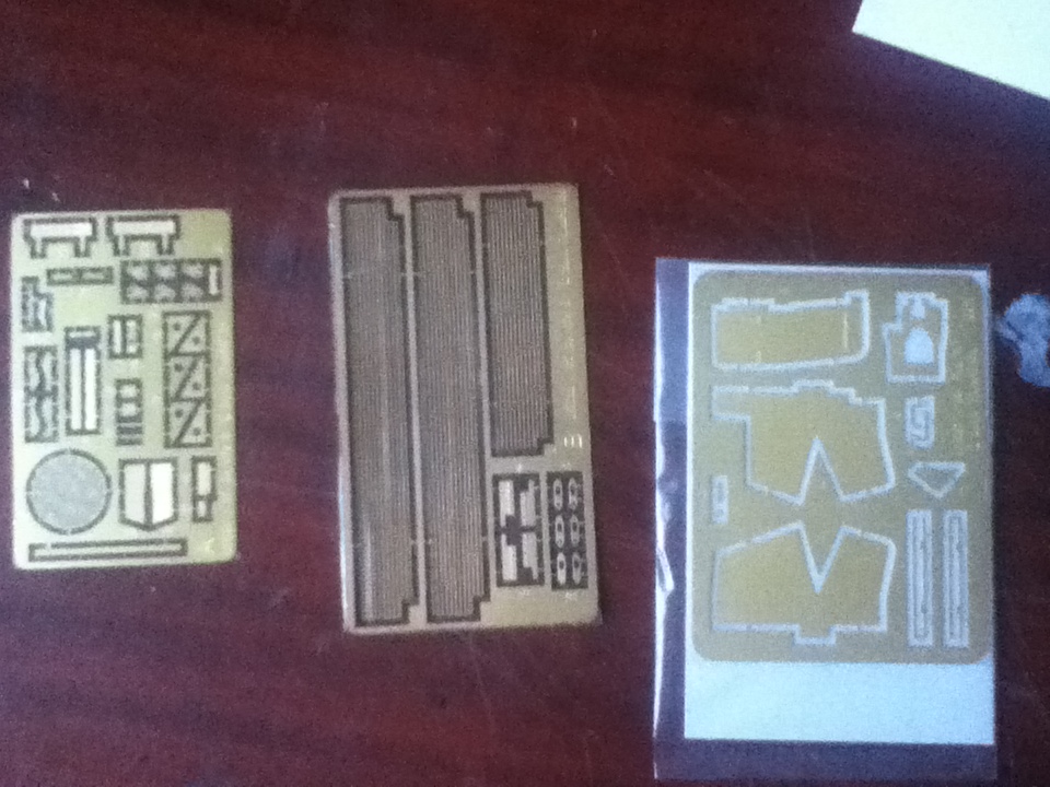

Tervist! Nüüd hakkas ehitama siis 1:35 mastaabis saksa veokit. See on siis mu esimene 1:35 mastaabis aparaat. Aga mul on juba esimesed küsimused suurele ringile. Siin on kaasas metallist värgendused. Kas need jäävad liimiga kinni või need käivad kuidagi teist moodi kinni? Teine küsimus oleks värvi kohta. Ma ei saa aru mis värvi see veok on. Kas see on hallikas või sinakas-hallikas värv. Aga üldjoones paistab, et Trumpeter teeb päris kvaliteetseid mudeleid, et nii palju juppe on sellel mudelil (680+). Ja veel üks küsimus, et kas neid metall asju peab ka värvima või need jäävadki samaks. Kui midagi jäi arusaamatuks siis kribage siia oma küsimus. Ja ma sooviks teie arvamust selle masina kohta ja kui keegi leiab selle masina kohta mingeid pilte siis aga palun.
Mudelist
Tootjaks Trumpeter
Mastaap 1:35
Pikkus 269.5 mm
Ette tänades!

Re: Matsa hullus ehk Saksa Sd.Kfz6/2 3.7 cm Flak 37
Tere
Metallsöövitused (nimetame neid edaspidi nii), on mudelil kaasas peaasjalikult selleks, et plastmassivalu tehnoloogia ei võimalda nii detailseid detaile valada. Seega, mudeli koostamise puhul lisa neid vastavalt instruktsioonile. Lõpuks saavad need kõik ikkagi värviga kaetud.
Tavalise mudeliliimiga (eeldan, et kasutad seda revelli sinises anumas olevat liimi - see on meil siin kõige levinum http://www.modelsforsale.com/listphotos/RR39608.jpg metallsöövitusi liimida ei saa - selle jaoks soeta endale superliim (on paremaid, on halvemaid. On spetsiaalselt mudelitele mõelduid. Tavalisest kaubandusvõrgust kättesaadavaist on minu jaoks parimaks osutunud super moment http://www.svarosprekes.lt/product_imag ... _17880.jpg) Et vältida liimilärakaid oma mudelil siis pigista paras tilk tugevama aluse peale (papp, või paksem paber vms) ja sealt kannad seda pisut konksuks pressitud hambatiku otsaga liimitavale detailile.
Kindlasti on olemas ka professionaalsemaid võtteid ja vahendeid, kuid jagasin siin näpunäiteid just lihtsamatest ja kättesaadavamatest vahenditest lähtudes.
PS. et värvid pintsliga, siis pead silmas pidama, et metallsöövitused ei taha hästi värviga kattuda - tahavad mitut kihti saada. Et üldse pintsliga paremini toimetada - nii plast-, kui metalldetailide osas, siis muretse endale üks aerosoolkrunt (tavaline, halli tooni) ja kasuta seda värvimisel kruntvärvina. Ja midugi, ÕHUKESED KIHID. Nii aerosooliga, kui pintsliga kattes - vedelam värv ja õhukesed kihid.

vaoinas on kirjutanud pika ja põhjaliku jutu fotoetside liimimisest, aga on unustanud öelda levinuima liimi nende tarbeks: Super Attack (tsüanoakrülaadi baasil, ingilise keeles kasutatakse ka lühendit CA), seda peaksid kõik teadma
Super Moment on lihtsalt selle odavam koopia, aga töötab sama tõhusalt.
eestikeeles on täiesti olemas sõna fotoetsing, ehk siis fotosöövitus. samuti kasutatakse trükitehnikast tuntud sõna "ofort", mis tuleb prantsuse keelsest "eau-forte". kui on sügavam huvi, siis internet on abiksMetallsöövitused (nimetame neid edaspidi nii)
aga loomulikult on kõigil põhiseadulsik õigus nimetada neid nii nagu hing ihkab.
papp või paksem paber tõmbab vedelama versiooni CA-liimist sisse. isiklikult kasutan fossiili poolt kunagi mainitud alust: tühi tabletileht, mõnus "kausike"Et vältida liimilärakaid oma mudelil siis pigista paras tilk tugevama aluse peale (papp, või paksem paber vms)

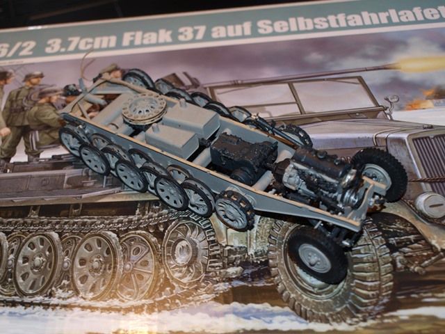

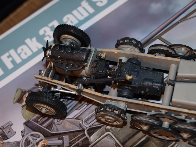

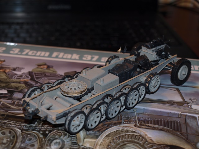

Tervitus! Pea kuu on möödas kui ma selle teema üles panin. Paar päeva seisis karp laua nurgal, kuid ei suutnud näpud eemal hoida ning sellest peale olen ma iga õhtu midagi ehitanud. Samm saaval liigun ehitusega edasi ning ega torma kohe viimase lehekülje juurde et saaks kiirest valmis nagu on olnud mu eelmiste mudelitega mis said mul paari päevaga kokku pandud. Ei ole olnud eriti seda ehitus rõõmu nende mudelitega aga igakord kui võtan selle mudeli ette tõuseb kohe vaimustus kõrgele
. Nagu ütleb vanasõna: tasa sõuad, kaugele jõuad. Vahepeal olen oma närve veidi rahustanud KV-1(1:35 mastaap) mudeli ehitusega. Viskan ka varsti tolle mudeli pildid üles. Piltidel on näha, et mudel vajab veidi värviparandusi. Järgmise postituse ajaks on nood ka tehtu.
