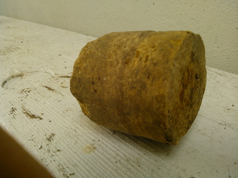

Leitud selline jublakas. Läbimõõt u. 5 cm. Väikesele tükile tuleproovi tehes sulas üles ja põles musta suitsu ja lendtahma välja ajades... Detonaatori auk puudub.

Trotüül ilmselt. Põletusproov tähendab käitlemist niiet leivakott ja puhas pesu valmis :D

Mis viisil siis oleks pidanud kindlaks tegema, kui mitte tulega proovides? Jublakas tuli välja hoovil aiapostidele aukusid kaevates. Välimuselt paistis vormi sulatatud väävlikamakas või mingi kivi vms. Tasub iga taolise "imeliku kivi" puhul 112-te helistada? Muidugi oleks võinud ka kohe metsa viia ja maasse auku panna.
Olen muide varem ka trotüüli näinud, aga pulbrist kokku pressitud kujul, mis ei olnud väga sarnane (isegi mitte värvuse poolest).

Oskab keegi öelda, kus selliseid kasutati? Päästeameti mehed viisid lòpuks ära neid 6 tk. Kuna hoovil vedeles ka paar suurtüki hülssi, kas vòib olla et selliste lòhkeaine klotsidega täideti mürske?

Pärit on need pakukesed pikendatud lõhkelaengutest ("Udlinennõi zarjad").
Kujutavad need laengud endast kas metalltoru või painduvat voolikut, ms täidetud lõhkeainega. Trotüüliga või selle seguga täideti vanemaid pikendatud laenguid. Uuemates on plastiline lõhkeaine.
Kasutatakse selliseid laenguid objektide purustamiseks ja läbipääsude tegemiseks miiniväljadesse.

Kuna neid jublakaid jäi tõenäoliselt veel maa sisse, siis uurisin ohtlikuse kohta. Vastati et paljas lõhkeaine pole eriti ohtlik, kui just tulle ei loobi.

Tere jah tegu on trotüüliga, ilmselt esimese maailmasõja päevilt, trotüül hakkab sulama 80kraadi juures ja plahvatab umbes 270kraadi juures, detonatsioon vajab nii sädet, kui ka lööki samal ajal, kui igasugustel mürskudel jms, on peal valge hallikas kiht siis ei tasu seda puutuda, kuna päevinäinud trotüül võib hakata mingi hetk eraldama nitrogülseriini mis reageerib nö.liigutamisele.Martin
