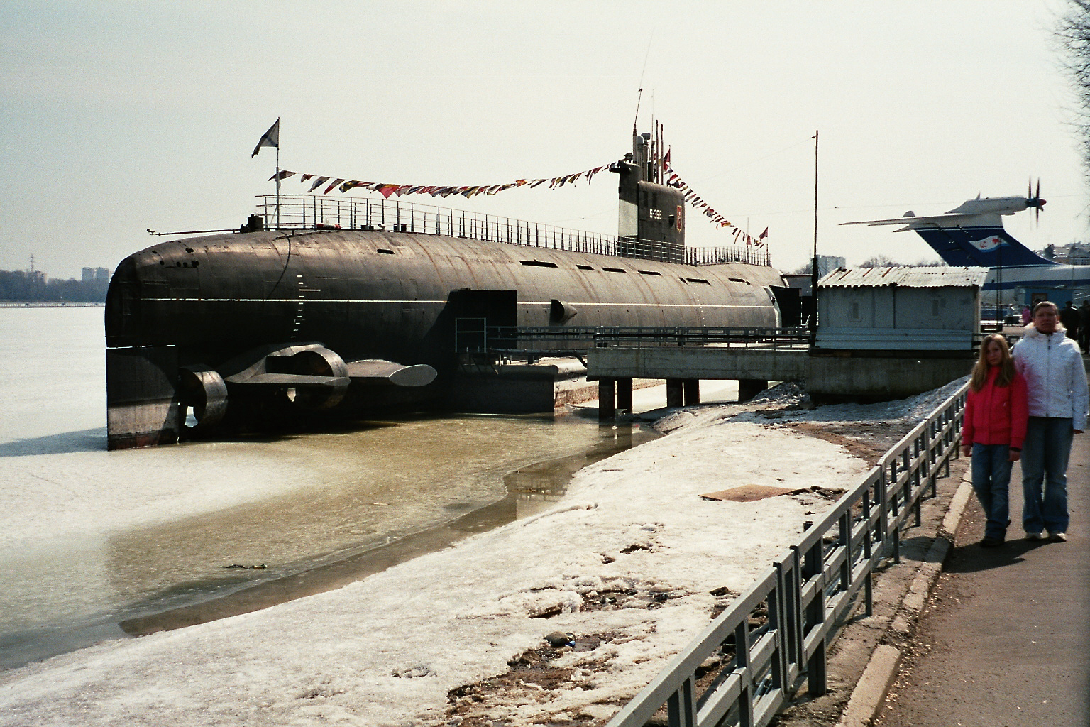

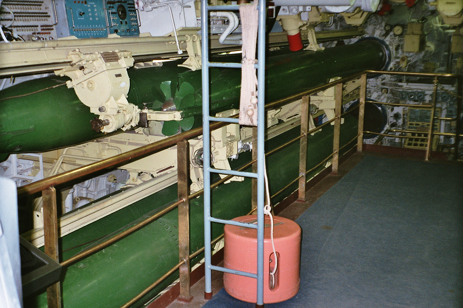

:D
Esimene uks on torpeedoruumi keskkoht. (eelmise foto pildistamiskoht)
